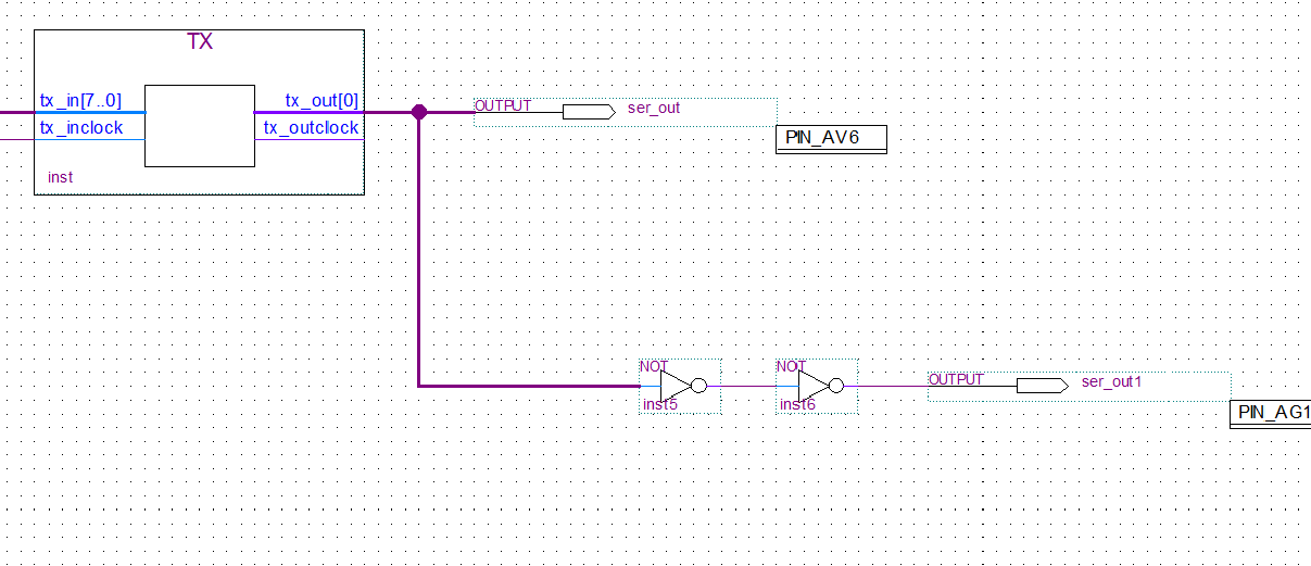

Ich habe einen SerDes realisiert. An meinem Ausgang des ALTLVDS_TX liegt
nun ein LVDS Signal an, welches ich gerne an einem Oszilloskop
betrachten würde.
Da ich leider keinen Differtial-Tastkopf habe, müsste ich das LVDS
Signal wieder in ein SINGLE-ENDED Signal umwandeln.
Meine 2 Fragen nun:
1.) Gibt es eine Möglichkeit das direkt im FPGA zu realisieren oder
benötige ich dafür einen externen LVDS Transceiver der das Siganl
umwandelt?
2.) Ich möchte das Signal, welches aus dem ALTLVDS_TX rauskommt intern
weiterverarbeiten, z.B. mit einem einfaches NOT-Gatter. Sobald ich das
in Quartus verbinde bekomme ich bei der Synthese die Fehlermeldung das,
dass Signal nicht routbar wäre. Mir ist klar das es daran liegt das,
dass NOT-Gatter keine LVDS Signale verarbeiten kann. Aber wie kann ich
das Problem lösen?
> betrachten würde.
Nein, musst du nicht.
Im ersten Ansatz reicht es, das P Signal mit dem normalen Tastkopf
anzuschauen. Zweiter Ansatz sind 2 Tastköpfe und im Osci die Differenz
bilden. Viele Oscis können das schon in der Eingangskonfiguration.
Differentielle Tastköpfe brauchst du erst, wenn die Datenrate zu hoch
ist für normale singled ended Tastköpfe. Dann kommst du aber mit einem
extra LVDS - > LVCMOS nicht zum Ziel. Das Osci muss natürlich auch eine
hoch genuge Bandbreite haben.
Wenn es nur darum geht, das Signal zu betrachten, dann kannst du auch
mit zwei Single-Ended Tastköpfen arbeiten un die Differenz im Oszi
bilden. Oder einfach nur einen Tastkopf an den positiven Ausgang und
gegen Masse messen.
Barni schrieb:
> Sobald ich das
Wenn die Synthese meldet, dass das Signal nicht routbar ist, dann könnte
es auch daran liegen, dass es im Chip einfach keinen Pfad gibt, der es
dir ermöglicht, das Signal wieder der internen Logik zuzuführen.
Sprich: Dann geht es einfach nicht, dass du das Signal intern noch
weiterverarbeitest.
Eine etwas unschöne Lösung wäre, dass du das Signal extern auf zwei
normale Eingangspins routest, welche als LVDS-IN konfiguriert sind und
dann darüber das Signal wieder deiner Logik zugänglich machst.
Allerdings kann das Probleme mit der Terminierung geben. Aber dazu
müsste man schauen, wie dein gesamter Aufbau ist.

Barni schrieb:
> Bei der Lösung von der zweiten Fragen bin ich noch nicht wirklich
> hintergestiegen.
Ich habe es ja schon oben geschrieben. Ob das jetzt die Ursache ist,
kann ich nicht 100%ig sagen, aber ich gehe mal davon aus.
Wenn mit deiner Beschreibung einen SERDES-Block instanziierst, der fest
in Slizium "verdrahtet" ist, dann kann es gut sein, dass die Ausgänge
dieses Blocks auch auf spezielle Pins fest verdrahtet ist, oder
zumindest einfach nicht die Möglichkeit besteht, dieses Ausgangssignal
wieder in die Logik zurückzulesen. Einfach deswegen, weil da keine
Möglichkeit dafür auf dem Chip selber gegeben ist.
Ob das bei dir die Ursache ist, findest du raus, indem du deinen
Synthese-Report liest und überprüfst, ob für deinen Serdes tatsächlich
eine dedizierter SERDES-Block auf dem Silzium verwendet wurde und dann
ins Datenblatt des Chips schaust, ob am Ausgang dieses Blocks überhaupt
eine Möglichkeit besteht, das Signal wieder in den Chip zu routen oder
ob nur die Möglichkeit besteht, das Signal auf einen Pin zu routen.
