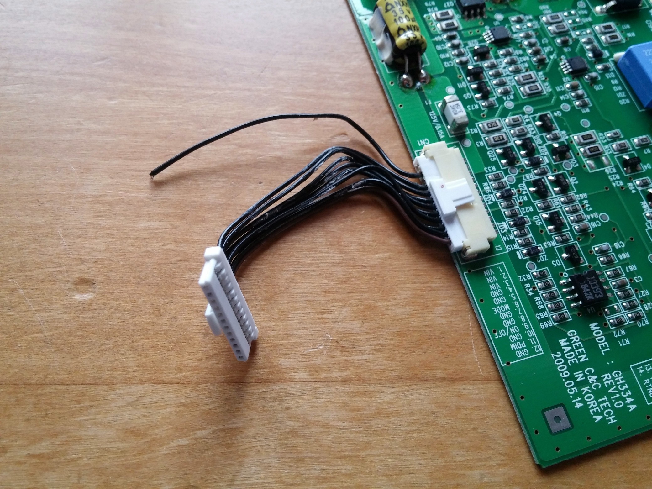

mein Samsung-Monitor XL2370 begann vor einiger Zeit die
LED-Hintergrundbeleuchtung zu flackern bis diese komplett ausging. Habe
den Monitor damals geöffnet und ohne etwas zu ändern, ging er plötzlich
wieder. Vor einigen Tagen ging er wieder aus. Ich baue ihn wieder auf
und sehe die Ursache (denke ich): ein gebrochenes Kabel (siehe Foto).
Meine Frage: weiß jmd. wo ich so ein Kabel bestellen kann? Bei Farnell,
Reichelt, etc habe ich nichts gefunden. Haben diese Kabel einen Namen?
Vielen Dank für die Antworten

Einen exakt passenden Stecker zu finden dürfte nicht ganz einfach sein.
Daher würde ich den Stecker reparieren, indem man das Kabel anlötet.
Entweder direkt an der Platine oder am Stecker. Ein neues und etwas
längeres Kabel würde sicher nicht schaden.
Man sieht, dass hier extrem gespart wurde. Es sind drei Kabel für "VIN"
vorgesehen, aber zwei wurden einfach weggelassen. Samsung eben.
Da braucht man ja eigentlich nur einen neuen Crimpkontakt. Alten aus dem
Stecker ziehen, Ader neu crimpen, einstecken, fertig.
Evtl. schaffst du es auch den alten Kontakt von den Drahtresten zu
befreien und neu zu verbinden. Ist natürlich nicht optimal, aber mit
etwas Geschick sollte auch das machbar sein.

Betrachtet man die Steckerbelegung, so erkennt man, daß die ersten drei
Kontakte des Steckers (von links/hinten gezählt) das gleiche Signal
("VIN") führen, also parallelgeschaltet sind.
Betrachtet man die Buchse, die mit der Platine verbunden ist, so sieht
man, daß dort eine Leitung fehlt - die erste.
Wie kommt es dazu, daß ein konfektioniertes Kabel in einem Monitor so
aussieht? Hat den jemand mit gröbster Gewalt auseinandergerupft?
Danke für die Antworten.

Die Kontakte sind alle belegt. Es haben sich weitere Kabel gelöst als
ich den Stecker gezogen habe.

Das ist mir passiert! Allerdings ist das Kabel auch extrem kurz
bemessen, so dass es eigentlich immer unter Zug steht.

Habe auch schon versucht die Kabel an die alten Kontakte anzulöten,
nachdem ich diese aus dem Stecker geschoben habe. Allerdings verbindet
sich das Lötzinn überhaupt nicht mit den Kontakten.

Das könnte ich probieren, fragt sich nur wie ich die Größe der
benötigten Kontakte herausfinde.
