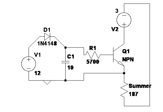

Hallo, ich möchte einen Summer an meine Klingel anschließen. Der Summer
hat 3V DC und an Batterien habe ich 16mA Stromaufnahme gemessen.
Gleichrichter und Kondensator mit Vorwiderstand sollte die einfachste
Lösung sein. Nun Vorwiderstand berechne ich so:
R = U / I = (12-2Vdioden-3V / 0.016) = (7V/0.016) = 437
Die Simulation sieht gut aus, ist das so korrekt?
Nein. 12Vac sind der Effektivwert, du hast aber in der Simu 12V
Spitzenwert angegeben. Außerdem betreibst du den Summer mit dieser
Schaltung nicht an einer Spannungsquelle, sondern an einer Stromquelle.
Ob der damit lossummt, hängt vom Innenleben ab. Soll heißen, es wäre
möglich, dass die Innenschaltung im Einsdchaltmoment einen deutlich
höheren Strom als den Mittelwert von 16mA zieht, den aber kann deine
Schaltung nicht liefern, eine Batterie schon.
Das wird ja immer schlimmer. Die Einweggleichrichtung mit einem
Kondensator von 10F killt entweder die Diode oder führt zur
Dauereinschaltung des Transistors. Wenn du schon eine 3V-Quelle
einbaust, kannst du die auch direkt auf den Summer schalten und ganzen
anderen Krempel weglassen.
Danke für den Link OldMan.
Ich habe bei meiner Schaltung im Anhang das Problem, dass der Schalter
nicht mehr abschaltet wenn die Spannung, die ihn betätigen soll, 0 wird.
Das ist aber nötig um zu sehen, ob C richtig dimensioniert ist und die
Klingel wieder stoppt. Was ist also falsch im Plan?
