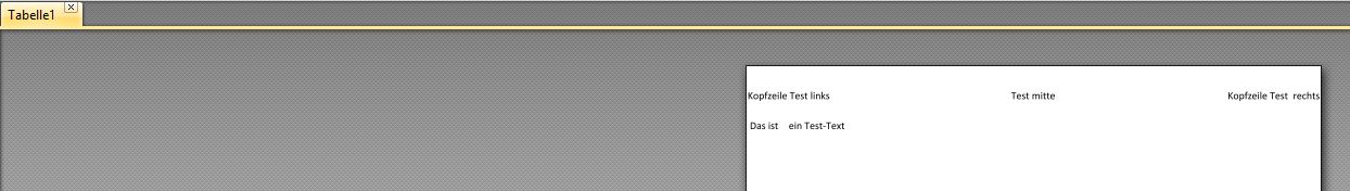

Hallo liebes Forum,
ich habe schon die Suche genutzt und auch sehr viel google aber leider
keine passende Antwort gefunden.
Ist folgendes in Excel 2010 und Makro möglich:
Tabellen Namen als Druckauftragsnamen übernehmen und nicht den Namen der
Datei.
Dann an einen PDF Drucker senden und mit dem Tabellennamen speichern.
(In Office direkt als pdf erstellen ist keine Option da Excel keinen
Randlosen Briefkopf ununterstützt!)
Vielen Dank
Gruß Zwergenmeister

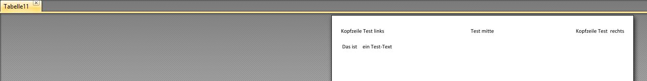

Was meinst du mit "Randlosen Briefkopf"?
Wenn du dein PDF-Drucker im Windows als Standarddrucker stellst, dann
werden deine Drucke Randlos sein, zumindestens mit  FreePDF als
Standarddrucker.
ich habe das Makro nicht getestet, vielleicht hilft es Dir dennoch
weiter. Du benötigst zur Ausführung des Makros PDFCreator.
http://www.excelguru.ca/content.php?161-Printing-Worksheets-To-A-PDF-File-%28Using-Early-Binding%29
Die Stelle in dem Makro, die dich interessiert, dürfte diese hier sein:
'Assign settings for PDF job
    With pdfjob
        .cOption("UseAutosave") = 1
        .cOption("UseAutosaveDirectory") = 1
        .cOption("AutosaveDirectory") = sPDFPath
        .cOption("AutosaveFilename") = sPDFName
        .cOption("AutosaveFormat") = 0    ' 0 = PDF
        .cClearCache
    End With
