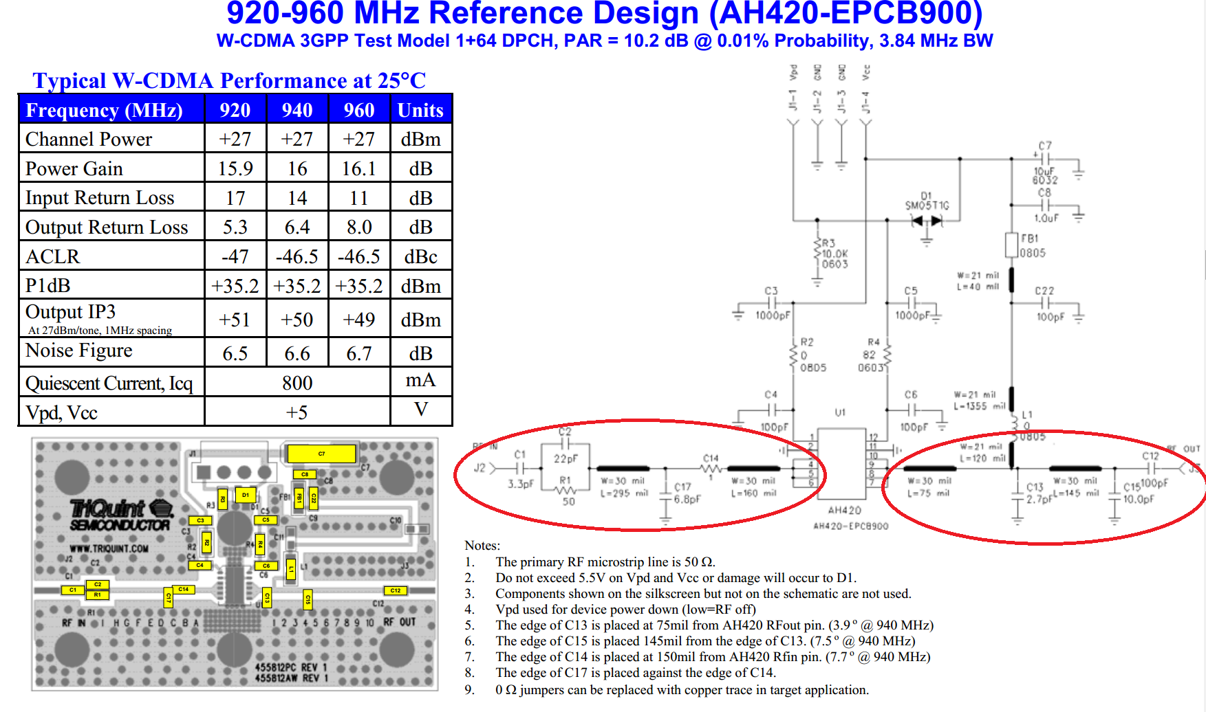

Hallo Allerseits,
anbei ein Bild aus einem Datenblatt eines 4W Verstärkers. Es geht mir um
die Beschaltung an Ein- und Ausgang. Kann mir jemand ein Stichwort
geben, worunter ich eine Erklärung für diese Beschaltung in Kombination
mit den definierten Längen an 50 Ohm Koplanar Waveguide finde?
Hier gibt es das ganze Datenblatt dazu:
http://www.triquint.com/products/d/DOC-A-00000341
Gruß,
Nikias
Koplanar Waveguide heißt doch nur die Art der Impedanzführung auf der
Leiterplatte. Wenn die Leiterbahn mit Masse und benachbartem Abstand
eine gewisse Scheinimpedanz Z eingeht. Ist gleichbedeutend wie ein Coax
Kabel.
Wichtig ist aber die Impedanztransformation zu und von dem Amplifier auf
50 Ohm. Dass kann mittels Tiefpass oder Hochpass transformiert werden.
Gruß Sascha
Naja es handelt sich dabei um eine Schalung mit der Wellenimpedanzen
angegliche werden können. Im konkreten Fall werden verschieden Verfahren
kombiniert. Ziel soll es woll sein nach außen auf 50Ohm zu kommen. Die
Wellenimpedanz des AH420 wird wohl davon abweichen. Zu beachten ist,
dass die Anpassung natürlich nicht für alle Frequenzbereiche gilt. Im
konkreten Fall wird wohl bei 920-960Mhz angepasst.
Wenn ich mir die Werte in der Tabelle allerdings anschaue ist die
Anpassung des Ausgangs wohl ziemlich bescheiden. Das könnte bei 4W
Probleme ergeben.
Für nähre Infos: Microwave Engineering von David Pozar (Kapitel 5 wenn
ich mich nicht irre) oder Taschenbuch der Hochfrequenztechnik

Eine Impedanztransformation hat zwar meistens Filtercharakteristik,
allerdings würde ich die zwei Dinge schon semantisch trennen.
