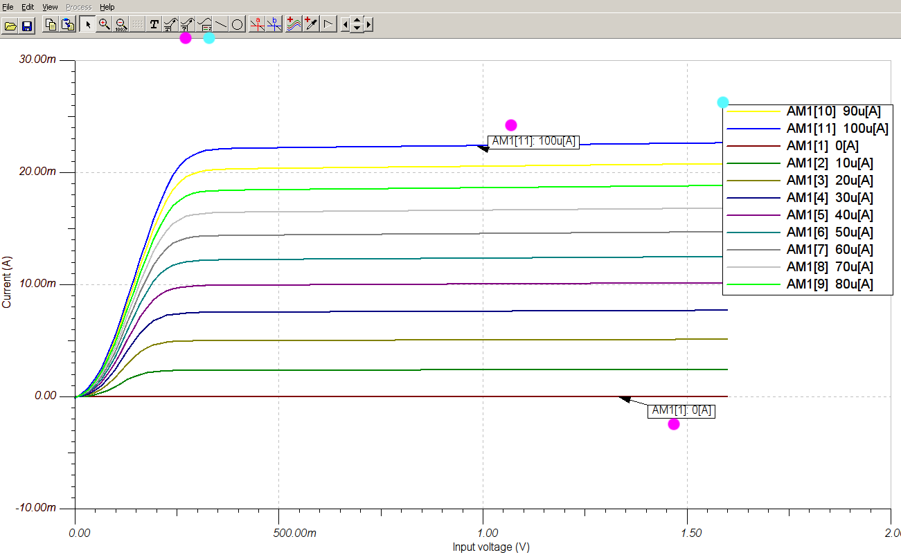

In Tina-TI kann man parametrischen Plots mit wenigen Klicks eine Legende
und einzelne Kurvenbeschriftungen verpassen, siehe Beispiel im Anhang:
lila und türkise Punkte. Geht das in LTSpice auch irgendwie? Oder ist
das Feature so speziell, dass es niemand außer mir braucht?
Es geht dabei um die grafische Darstellung. Es muss nicht
publikationsreif aussehen, aber das manuelle Zuordnen mit "select steps"
oder einem Cursor reicht nicht.

Die Beschriftung einer einzelnen Kurve geht damit. Aber eine Legende
geht wohl nicht? Hab ich zumindest noch nicht gesehen.
Danke für alle Tips! So einfach und fastautomatisch wie mit TINA geht es
also wirklich nicht.
"Label Curs. Pos." gibt leider nicht an, zu welchem Parameter-Step die
Kurve gehört, und Aufwand und Fehleranfälligkeit einer selbst
geschriebenen Legende wolte ich gerade vermeiden.
