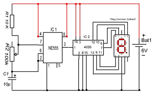

ich möchte das Projekt - "große Digitale Uhr" verwirklichen und zwar mit
dem Schaltplan, siehe Anhang und 7 LED Strips. Die 7 Segmente von meiner
Schaltung auf die Led-Strips übertragen und vom Schaltplan ansteuern
lassen.
Jetzt ist das Problem der Spannung, mein Schaltplan sollte immer eine
12V Led-Strip Einheit ein und ausschalten.
Wie könnte ich dieses verwirklichen ?
Vielen Dank im Voraus!
Recht einfach geht sowas mit Smart-FETs als High-Side-Switch, die du mit
12V betreibst.
An das Gate die Ausgänge von deinem IC und dann über den FET auf die
Strips.
Ist nicht die billigste Lösung, aber du kannst sie ohne weiteres dirkt
in deine Schaltung einbauen.
Nur mal so zur Info: ein NE555 ist vollkommen ungeeignet für eine Uhr.
Die müsstest du dann mehrmals pro Stunde nachstellen - kann natürlich
Spaß machen, muss es aber nicht.

Ich mag das jede LED-Strip Anzeige seperat angesteuert wird, es gibt
eine Uhr, aber nur die Sekunden laufen, zB, oder nur die Minuten,
deswegen immer nur ein Schaltplan pro Led-Strip.
Das ist mein erstes Elektronik Projekt und diesen Schaltplan habe ich
aus einem Elektronik für Kinder Forum.
Hallo Schlumpf! Smart-FETs als High-Side-Switch, leider finde ich keinen
passenden Link, ich suche natürlich weiter, -
EIn MOSFET mit geeignetem Low-Voltage als Threshold geht auch?
die nächste Frage, wie finde ich heraus, was für eine Spannung an der
7-Segment-Anzeige mit gem. Kathode anliegt, das werden nicht die 6V
Betriebsspannung sein, oder ?
