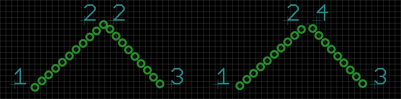

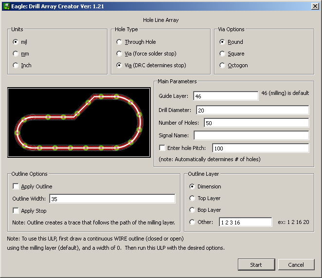

Hintergrund
Es gibt für Eagle (www.cadsoft.de) ein sogenanntes ULP (User Language
Program), das es ermöglicht Durchkontaktierungen entlang eines
vordefinierten Kurvenverlaufs setzen zu lassen. Die Bildschirmkopie im
Anhang ("Drill_Array_Creator_1.21.png") verdeutlicht dies recht gut.
Das ULP mit der Bezeichnung "create_drill_line_array1.21.zip" kann hier
http://www.cadsoft.de/downloads/ulps heruntergeladen werden.
Damit das ULP ordnungsgemäß funktioniert muss der Kurvenverlauf
fortlaufend gezeichnet worden sein, da das ULP die Teilstücke der Kurve
so abarbeitet, wie sie im Speicher abgelegt sind. Wird der Kurvenverlauf
nicht wie auf der linken Seite in "create_drill_line_array1.21-Test.png"
von 1 nach 2 und von 2 nach 3 gezeichnet sondern von 1 nach 2 und
anschließend von 3 nach 4 ergibt sich ein Versatz. Ich möchte daher das
ULP so anpassen, dass die Teilstücke der Kurve vor dem Setzen der VIAs
entsprechend sortiert werden.

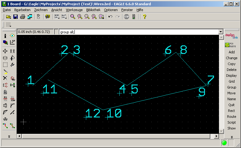

OP
leider komme ich erste heute wieder dazu mich diesem Problem zu widmen.
Um die Sache nicht unnötig kompliziert zu machen wollte ich nur
"einfache" Kurven zulassen. Unter "einfache" Kurven verstehe ich Kurven,
die aus einem Kurvenzug bestehen und keine Verzweigung besitzen. Ähnlich
wie die Kurve in dem im Anhang gezeigten Bild. Die Zahlen in dem Bild
geben an in welcher Reihenfolge die Linien (Wires) der Kurve gezeichnet
wurden.
@Johann L. (gjlayde)
Ich denke ich habe Deinen Ansatz so weit verstanden. Ich fürchte jedoch,
dass dieser Ansatz nicht so einfach umzusetzen ist. Es könnte auch
Probleme mit spiralförmigen Kurven geben (Stichwort Printspule).
