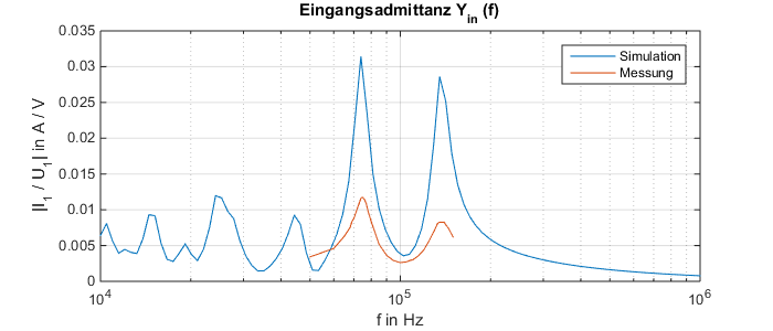

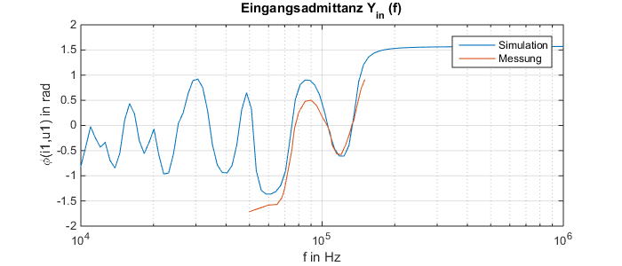

Bei der Simulation geht es gerade darum, die Differenz zwischen der
Grundschwingungsbetrachtung und dem Verhalten mit Oberwellen
darzustellen.

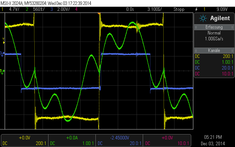

In der Tat ist die Definition der Phase ein Problem, da es in bestimmten
Frequenzbereichen beispielsweise 2 Nulldurchgänge je Halbperiode gibt.
(siehe 3_Nulldurchgaenge.png)
Im Anhang ein Vergleich von Messungen und der Simulation nach (a). Das
passt eigentlich schon ganz gut. (siehe Phasenverschiebung.png,
Effektivwert.png)
(Die Spitzen beim Effektivwert sind in der Messung wesentlich kleiner,
da in der Simulation Dioden vernachlässigt wurden, welche bei hohen
Spannungen einen deutlich kleineren äquivalenten Widerstand aufweisen)
Die Simulation nach (b) brachte um den Faktor 5 größere Effektivwerte
und sinnlose Phasenwerte. Vermutlich hat sich da ein Fehler
eingeschlichen.

OP #3916254
Habe mal eine kleine Stichprobe gemacht. Dabei kam heraus, dass für
meinen Konkreten Fall (Addition eines Stromes mit dreifacher Frequenz,
1/3 Amplitude und pi/2 Phasenverschiebung) die Abweichungen
vernachlässigbar sind.
Das ganze ist halt ein wenig Herumgepfusche, aber in diesem Fall geht es
nicht um Exakte Ergebnisse. Dafür wurden bereits viel zu viele sonstige
Vernachlässigungen vorgenommen.
Ansonsten hat scummos natürlich Recht: Komplexe Zahlen unterschiedlicher
Frequenzen können nicht generell addiert werden.
