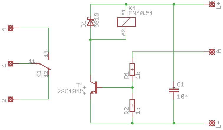

Ja ich weiß es gibt bereits viele Threads, aber leider waren mir jetzt mit Sufu und Google noch nicht ganz klar ob mein plan so passt mit der 230V Seite kenn ich mich aus mit der anderen eben nicht so gut Also plan mitm Mikrokontroller / Rpi (3,3v) 230v( mit 16A Sicherung) zu schalten. Also Aufbau Überlegung sieht folgendermaßen aus Mikrokontroller liefert 3,3v(schaltimpuls) dann ne 12 v transistorschaltung, da hat ich mir das http://www.reichelt.de/BC-Transistoren/BC-337-40/3/index.html&ACTION=3&LA=2&ARTICLE=4987&GROUPID=2881&artnr=BC+337-40 rausgesucht dann kommt das relais http://www.reichelt.de/Print-Steckrelais/FIN-40-61-9-12V/3/index.html?&ACTION=3&LA=2&ARTICLE=8113&GROUPID=3293&artnr=FIN+40.61.9+12V Also folgende Fragen: Passt das so? Brauch ich noch eine Freilaufdiode oder irgendwas anderes, das ich vergessen habe? Gibt es bessere Vorschläge für den Plan zum ähnlichen Preis(ausgeschlossen sind Funksteckdosen)? Sind das die richtigen Komponenten? Welches Kabel nehme ich am besten zum verbinden mit dem Relais, haltet ihr es nicht auch für problematisch zwischen den Querschnitten zu wechseln oder bekommt man das sowieso hin 1,5mm² an die Anschlüsse zu Löten? Sorry für die vielen Fragen ich hoffe jetzt hat überhaupt noch jemand Lust auf mein Thread zu antworten

Hunt Star schrieb: > Also folgende Fragen: > Passt das so? Mit einem Schaltplan anstatt Prosa könnte man da ev. leichter zustimmen. > Brauch ich noch eine Freilaufdiode oder irgendwas anderes, das ich > vergessen habe? Klar, und auch einen Basisvorwiderstand. Auch eine Sicherung im Lastkreis ist empfehlenswert. > Gibt es bessere Vorschläge für den Plan zum ähnlichen > Preis(ausgeschlossen sind Funksteckdosen)? Ich würde ein SSR nehmen, auch wenn der Preis einiges höher ist. > Sind das die richtigen Komponenten? Wenn mal alle im Schaltplan gezeigt sind, kann man das vollständig beurteilen. Mit dem Transistor kann man jedenfalls das Relais ansteuern. Einen Lastkreis, der mit 16A abgesichert ist (wahrscheinlich Automat), ist für das Relais zu heftig. Die 16A kannst du sowieso nur für resistive Lasten schalten. > Welches Kabel nehme ich am besten zum verbinden mit dem Relais, haltet > ihr es nicht auch für problematisch zwischen den Querschnitten zu > wechseln oder bekommt man das sowieso hin 1,5mm² an die Anschlüsse zu > Löten? Jetzt muss ich dir dringend von deinem Vorhaben abraten! Das ist ein Print-Relais. Dazu benötigt man eine Platine und darauf auch eine für Netzspannung geeignete Klemmleiste. Außerdem ein vollisoliertes bzw. schutzgeerdetes Gehäuse, indem die Platine fachgerecht montiert ist sowie Zugentlastungen für die Netzleitungen und Kenntnisse über die einschlägigen Vorschriften. Sonst bringst du dich und deine Mitmenschen möglicherweise um.

HildeK schrieb: > Hunt Star schrieb: Vielen Dank für deine Antworten die haben mir schon mal weitergeholfen >> Also folgende Fragen: >> Passt das so? > Mit einem Schaltplan anstatt Prosa könnte man da ev. leichter zustimmen. Ok werd ich morgen machen > >> Brauch ich noch eine Freilaufdiode oder irgendwas anderes, das ich >> vergessen habe? > Klar, und auch einen Basisvorwiderstand. Auch eine Sicherung im > Lastkreis ist empfehlenswert. ok das wäre nochmal hilfreich da mir zu helfen sobald ich den schaltplan hab, wo das dann hingehört >> Gibt es bessere Vorschläge für den Plan zum ähnlichen >> Preis(ausgeschlossen sind Funksteckdosen)? > Ich würde ein SSR nehmen, auch wenn der Preis einiges höher ist. Was ist da der Vorteil? So viel teuerer sind da jetzt auch nicht wirklich(ok die in den passenden Gehäusen sind ja mal übertrieben :-() >> Sind das die richtigen Komponenten? > Wenn mal alle im Schaltplan gezeigt sind, kann man das vollständig > beurteilen. Mit dem Transistor kann man jedenfalls das Relais ansteuern. > Einen Lastkreis, der mit 16A abgesichert ist (wahrscheinlich Automat), > ist für das Relais zu heftig. Die 16A kannst du sowieso nur für > resistive Lasten schalten. Ok wie viel sollte dann mein Relais in nem 16A Kreis können? >> Welches Kabel nehme ich am besten zum verbinden mit dem Relais, haltet >> ihr es nicht auch für problematisch zwischen den Querschnitten zu >> wechseln oder bekommt man das sowieso hin 1,5mm² an die Anschlüsse zu >> Löten? > Jetzt muss ich dir dringend von deinem Vorhaben abraten! Das ist ein > Print-Relais. Dazu benötigt man eine Platine und darauf auch eine für > Netzspannung geeignete Klemmleiste. Außerdem ein vollisoliertes bzw. > schutzgeerdetes Gehäuse, indem die Platine fachgerecht montiert ist > sowie Zugentlastungen für die Netzleitungen und Kenntnisse über die > einschlägigen Vorschriften. Sonst bringst du dich und deine Mitmenschen > möglicherweise um. Das war sowieso geplant das in ein entsprechendes Gehäuse zu bauen, was mir nicht klar war das es sowas gibt http://www.reichelt.de/Relaissockel/FIN-95-95-3/3/index.html?&ACTION=3&LA=2&ARTICLE=26576&GROUPID=3296&artnr=FIN+95.95.3 damit erübrigt sich eigentlich meine Frage
Hallo, deine Ansteuerung klingt, als könnte sie passen. Kannst es ja hiermit nochmal vergleichen: http://www.mikrocontroller.net/articles/Relais_mit_Logik_ansteuern Das Relais ist nicht optimal, da es überlastet werden kann und auch als Printrelais sehr aufwendig anzuschließen ist. Du musst es wie schon geschrieben wurde auf eine Platine setzen und Anschlussklemmen hinzufügen. Dabei gibt es auf der Platine eine ganze Reihe von Sicherheitsaspekten zu beachten. Da muss die passende Schutklasse, Überspannungskategorie, Luft- und Kriechstrecke gewählt werden. Die Platine muss in ein geeignetes Gehäuse eingebaut werden und alles, was ich jetzt spontan noch vergessen habe. Das würde ich mir nicht antun. Meine Empfehlung wäre als Schaltelement einen Schütz/Relais zu benutzen, das seine eigenen Anschlussklemmen hat und auf einer Hutschine montiert wird, da du damit den "spannenden Teil" von deinem Selbstbau los bist. Da brauchst du lediglich deine beiden Ansteuerdrähte von der Platine zum Relais führen, was durch die Niederspannung einfach und problemlos ist. Das von dir ausgewählte Relais wäre mir zu klein für eine 16A Absicherung, da es bei Anschluss eine Motors gerade mal noch 0,55kW bzw. 2,4 A Schalten kann. Also entweder größeres Relais bzw. dann einen richtigen Schütz, oder eine geeignete Sicherung vor das Relais. Gruß Kai

Hunt Star schrieb: > Was ist da der Vorteil? So viel teuerer sind da jetzt auch nicht > wirklich(ok die in den passenden Gehäusen sind ja mal übertrieben :-() Ich hab mal dieses verwendet: http://www.reichelt.de/Solid-State-Relais/RA-2425-D06/3/index.html?&ACTION=3&LA=2&ARTICLE=22691&GROUPID=3298&artnr=RA+2425-D06&SEARCH=Solid-State-Relais Und das ist schon etwas teurer. In Schaltschränken (für das dein Relaissockel vorgesehen ist) gibt es auch welche - zu dem drei- bis fünffachen Preis. Vorteil: - direkt mit einem µC mit 3.3V oder 5V ansteuerbar, mit wenigen mA. - geeignete Ausführungen haben Nulldurchgangsschalter > Ok wie viel sollte dann mein Relais in nem 16A Kreis können? Wenn du das, was nach einer Sicherung im Hausanschlußkasten so zur Verfügung steht, schalten willst, sollte eigentlich ein Schütz Verwendung finden. Das wird üblicherweise auch mit 230V bedient, für Treppenautomaten gibt es aber z.B. auch welche, die mit Niederspannung arbeiten. Stichwort Eltako. Auch in dem Zusammenhang finde ich das SSR sinnvoller und dann ist auch der Preis wieder vergleichbar oder sogar besser. Ich sehe gerade Kai S. hat in der Zwischenzeit ähnliches beschrieben ...

Wie man auf 1.5mm² kommt ist mir schleierhaft, es sind eigentlich immer schon 2.5mm² bei 16A. Da mal zu "Isolation", "Sichere Trennung", "SSD", uvm. lesen: http://www.finder-relais.net/de/Finder-technische-erlaeuterungen-de.pdf
Statt BC337 würde ich lieber einen Schalttransistor nehmen, z.B. 2SC1815. Fällt hier aber unter "schöner wohnen". Mußt du wirklich 16A umschalten? Das 10A-Relais FIN-40-51-9 ist auf einer Platine leichter zu verlöten, wegen größerer Pinabstände. Sinnvoll ist auch eine eigene Feinsicherung für den Lastkreis. Denk an ausreichende Abstände von der Kleinspannungsseite zu den 230V-Kontakten, und laß Platz für ein Löschglied. Du brauchst ein ausreichend sicheres Gehäuse und einen vernünftigen Aufbau. Was soll's denn schalten?

Hunt Star schrieb: > Ok wie viel sollte dann mein Relais in nem 16A Kreis können? Wenn die Haussicherung die einzige Sicherung ist, muss so ein Relais (und die Leiterbahn) schon mehr abkönnen. Bei einem Kurzschluss löst der B Sicherungsautomat erst bei 48A aus und Kurzschlüsse passieren beispielsweise wenn Glühlampen durchbrennen. Schau dir mal die Eltako Stromstossrelais in deinem Sicherungskasten an, die sind schon eine Nummer massiver und grösser als dein kleines Relais. Daher haben übliche Schaltsteckdosen auch eine extra Feinsicherung für das kleinere Relais und die dünnere Leiterbahn drin, so eine Feinsicherung löst doch deutlich früher aus. Daran sollte man sich halten. Ein BC337 tuts gut, man muss nicht sein hspanusches Äquivalent teuer importieren. Eine Schottky-Diode ist als Freilaufdiode eher unangebracht, eine 1N4148 tut es bis 100mA besser. Aber Störungen aus dem 239V~ Kreis (Abreissfunken) werden auf die Steuerspannung durchschlagen (Funk wie drahtlos), daher lohnt es sich sie an der Quelle zu bekämpfen (Snubber) und die 12V von den 3.3V möglichst unabhängig zu machen. http://www.dse-faq.elektronik-kompendium.de/dse-faq.htm#F.25.2

Hunt Star schrieb: > sind halt alles leider schließer oder öffner, Das ist dein Finder 40.61.9 aber auch, der Gehäusefarbe nach zu urteilen. Bipolare Relais sparen Strom, sind aber teurer. Beim Eltako Stromstossrelais musst du den 230V~ Ausgang überwachen, um feststellen zu können, ob es ein oder aus ist. Die Kurzzeitfestigkeit einss Relais ist zwar höher aber filigrane Relais wie das Finder gehen trotzdrm kaputt bevor der Leitungsschutzautomat auslöst. 2.5mm2 für 16A ist natürlich Quatsch.

Ich korrigiere mal: - Wenn der Hersteller der Relais angibt, dass der Schaltkontakt für 250V / 16 A ausgelegt ist, dann darf ich den Schaltkontakt auch so belasten, da braucht man keine separate Sicherung. - Der Auslösestrom für Automaten ist immer 5* Nennstrom, das ergibt bei einem 16 A Automat 80A.

Funksteckdosen brauchen dauernd Strom, so 1 Watt, und funktionieren nur wenn der Empfang mal gerade nicht gestört wird. Merkwürdigerweise kosten Funksteckdosen bloss 3.50, während Relaiszwischenstecker, also Funksteckdosen ohne Funk, 35 EUR kosten. Beim Umbau muss leider ein besser isolierendes Relais rein und einen ordentlichen Stecker braucht man auch noch. Niemand hat eine Platine beispielsweise als Ersatz des Innenlebens der billigen Pollin Funksteckdosen gezeichnet.
super einige Antworten waren echt hilfreich, also momentan sieht glaub ich der Plan so aus, das ich ein Stromstoßrelais nehme, was brauch ich denn da alles zwischen Mikrokontroller und Relais? Reicht da eine Transistorschaltung oder brauch ich auch vorwiderstand und Freilaufdiode?
Die brauchst du immer, wenn du eine Spule ansteuerst. Schau nach der Ansteuerleistung für das von dir ausgewählte Stromstoßrelais und berechne deine Schaltung auf mindestens 50% Sicherheit obendrauf.
