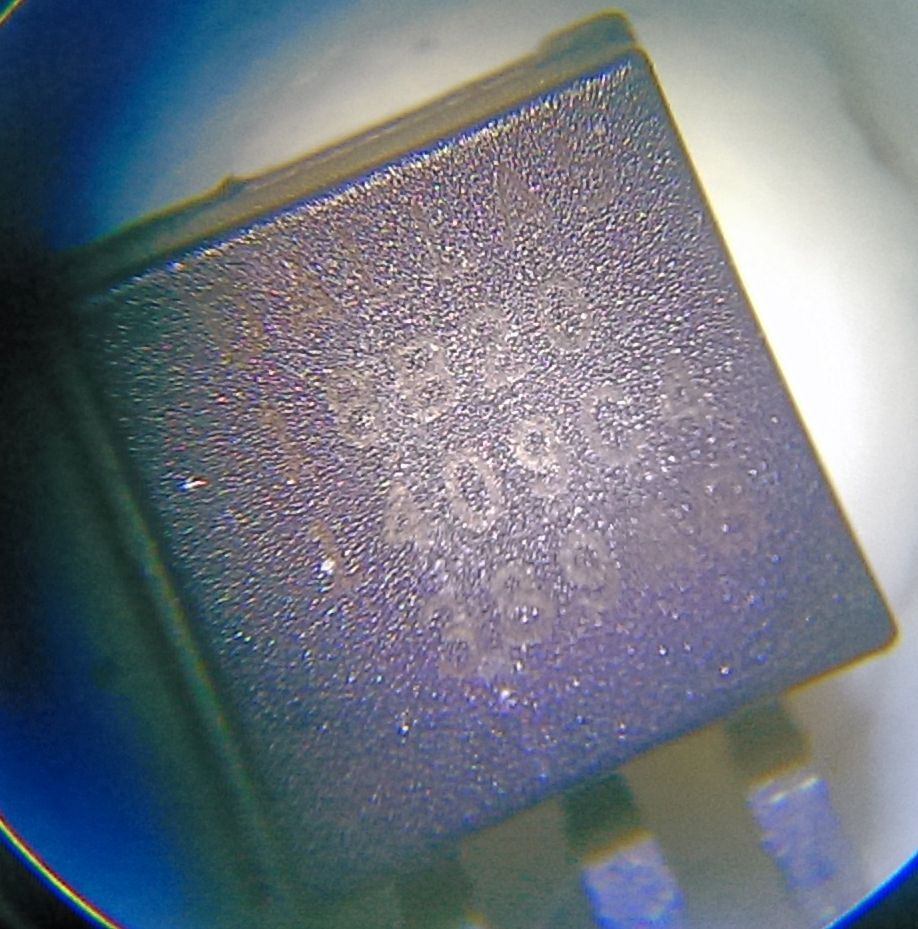

Nachdem ich die letzten DS18B20 bei eBay ("ewlicht") gekauft hatte, habe
ich diesmal bei einer TME-Bestellung auch noch DS18B20 mitgeordert.
Eigentlich waren die Teile bisher alle völlig problemlos. Mit dem
TME-Baustein aber war auf der 1W-Leitung nur Mist zu sehen, irgendetwas
ging hier schief - der Pegel war durchgehend High, obwohl die
Ansteuerung alle 5s den Baustein ausliest.

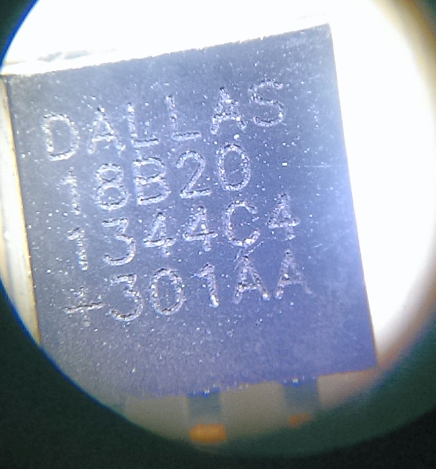

Nach Tausch gegen einen meiner "alten" von eBay funktionierte alles 1A.
An der Verbindung lag´s nicht, zu heiß geworden ist der Sensor auch
nicht. Was mich stutzig macht: die Bestempelung sieht anders aus. Beim
funktionierenden ist sie eher eingeprägt, beim nicht funktionierenden
sieht sie wie gedruckt aus. Mir ist so, als hätte ich entweder reichlich
alte oder anderweitig dubiose Ware erwischt. Ich kann mich aber
natürlich auch täuschen und will TME hier nichts unterstellen. Bei
Farnell und Mouser sind die Teile bis zu dreimal so teuer.
Kann jemand die Bestempelung deuten? Bilder anbei, leider ist die
Qualität von Handykamera durchs Mikroskop eher bescheiden.
Max
Gast #3913181
Max G. schrieb:
> Bilder anbei, leider ist die Qualität von Handykamera durchs Mikroskop
> eher bescheiden.
Da gibt es vor allen Dingen ein arges Problem mit der
Beleuchtungsrichtung, dass auf Grund der Art der Oberfläche im zweiten
Bild die Beschriftung fast unlesbar macht.
#5069836
Im 2. Bild sieht die Oberfläche wie gesandstrahlt aus. Das wird bei
primitiven Fälschungen so praktiziert. Alte Bezeichnung runter
gesandstrahlt, neue Bezeichung aufgedruckt.
Fälschnungen hätte ich bei TME nicht vermutet.
Na zum Glück habe ich vor 1-2 Jahren beim Chinesen noch 10
funktionierende Sensoren geordert. Ob die echt sind, steht erst mal auf
einem ganz anderen Blatt, aber sie tun wenigstens, was sie sollen.
