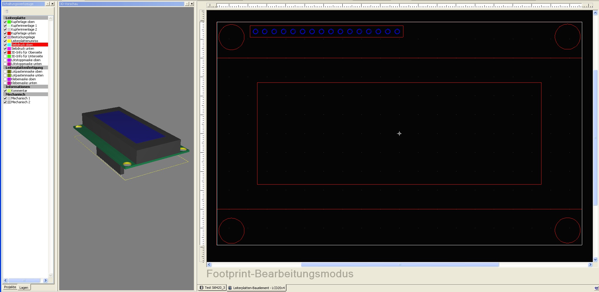

Ich arbeite mich seit ein paar Tagen in Ultiboard ein. Für mein
aktuelles Projekt habe ich ein LCD20x4 Bauteil
in Multisim gestaltet. Geht soweit alles prima. Auch die 3Ddarstellung
in Ultiboard hab ich hinbekommen
(LCD Footprint.jpg).

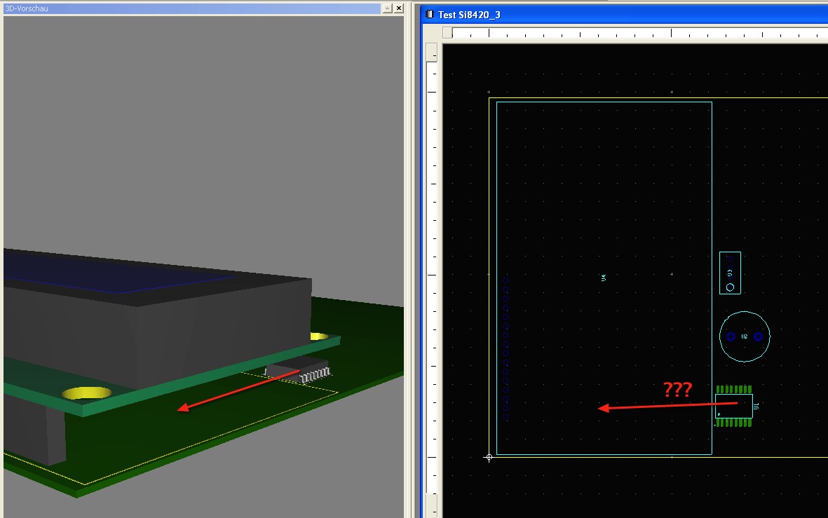

Allerding gelingt es mir nicht irgendwelche Bauteile unterhalb des
Bauteils zu platzieren.
(LCD Platzierung.jpg). Der Offset ist ja groß genug.
Was mach ich falsch? Oder wie soll ich vorgehen.
Bitte kein RTFM. Das mach ich schon paar Tage. Oder wenn doch, dann gebt
mir bitte Stichpunkte, nach denen ich suchen kann;-)
Gast #3913294
ich kenne zwar Ultiboard nicht, aber:
1. Für alle CAD-Systeme ist es ein DRC-Fehler, wenn sich Bauteile
überlappen oder zu nahe kommen. Entweder wird das gleich verhindert
(Online-DRC) oder später als Fehler gemeldet.
2. Bei allen Systemen lässt sich die Fehlermeldung bzw. das ganze DRC
nötigenfalls abschalten. Da hilft aber wirklich nur RTFM.
Georg
Gast #3913653
nachdem ich annehme, dass Du das LC-Display nicht selber bauen möchtest
sondern über eine 16 pol. Leiste aufstecken möchtest, nimm einfach das
(virtuelle) Display von Deiner Schaltung runter und schon hast Du Platz.
M.f.G.
Hans

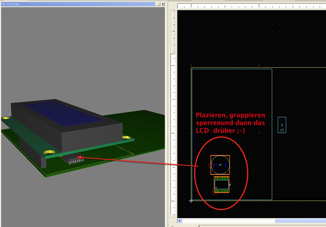

OP #3913684
Ist ja richtig, aber dann bekomme ich nicht das 3D Model auf die
Platine.
Peter Xuang schrieb im Beitrag #3913663:
> Von allem anderen "weiß" dein PCB-Tool nix. Ultiboard
Naja, das will ich mal für Ultiboard so nicht sagen
Platzieren, gruppieren, sperren und dann das LCD drüber brachte die
Lösung.
