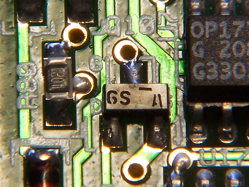

auf einem Messgerät finde ich zwei FETs, wie im Foto zu sehen.
Gestempelt mit 6S A oder GS A (oder ohne das A). Im Netz habe ich zu GS
nichts gefunden, aber einen 6S. Das wäre dann ein MMBFJ17x, passt
zumindest vom Pinning her. Ein FET ist es sicher, siehe
Platinenbeschriftung. Davon sind 2 Stück verbaut, an unterschiedlichen
Stellen. Beide haben Durchgang von D nach S (rund 40Ohm), zumindest
verbaut in der Schaltung. Die werde ich ablöten und nochmal messen,
vermute sie aber stark als Fehlerursache.
Andere Ideen?

das Pinning passt aber nicht zum Platinenaufdruck. Da wären D und S
vertauscht. Meine Fundstelle ging auch zu Fairchild und sagte halt 177.
Sicher bin ich mir aber nicht.

Der MMBFJ177 ist ein P-Ch, JFET (Junction-FET),
der MMBFJ113 ein N-Ch, FET
Wenn einer der beiden der richtige sein sollte, müsste man das am
Source-Potential herausbekommen.
Ist Source mit GND verbunden, spricht es für einen N-Ch. Andernfalls für
einen P-Ch.
Vielleicht kommst du damit weiter.

Guter Einwand - aber: Üblicherweise ist das Marking so ausgerichtet, wie
es auf dem Foto zu sehen ist. Andersrum hab ich noch keines gesehen -
aber möglich soll ja alles sein.
Mit dem Marking "S9" konnte ich aber keinen pinkompatiblen FET finden.
So, ich habe beide jetzt runter gepusselt: 1x macht ca. 70Ohm D-S, der
andere etwa 30Ohm. Das Gate ist zwar offen, doch der "Schluss" steht
sehr stabil. Die mit S bezeichneten Pads gehen an GND, D dann über Rs an
+UB. Das spricht deutlich für N-Ch.... +UB ist rund 19Volt.
Ich werde beide mal auf den Transistortester prömpeln, dabei aber gaaanz
flach atmen ;-) Mal sehen, was der zu mir sagt.

Mein Transistortester (hier aus dem Forum) sagt übrigens, beide
funktionieren. Also muss ich weiter suchen :-(
