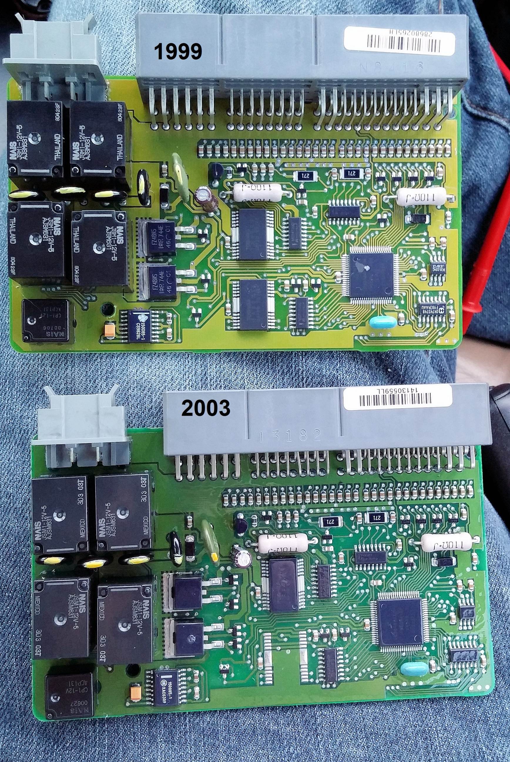

hallo hab da mal ne Frage
Mein Auto ist ein Chrysler, gebaut 1999. Es hat ab Werk ein Modul drin,
dass die beiden Seitenspiegel und die vorderen elektrischen Sitze inkl
Sitzheizung steuert, zudem gibt es eine Fahrersitz Memory Funktion
(Speicher 1 und 2), die die Spiegel inkludiert.
Ab BJ2002 gibt es zusätzlich eine Boardsteinfunktion für beide Spiegel
(beim Rückwärtsgang fahren beide Spiegel nach unten).
In der Chrysler Szene ist bekannt, dass man dieses Modul ohne großer
Arbeit durch das vorhandene, ältere, tauschen kann - um die neueren
Features zu erhalten.
Bei mir klappt das nur zum Teil, denn der rechte Spiegel lässt sich vom
Modul nicht mehr ansteuern, elektrisch einstellen lässt er sich, aber
die Sitz Memory Funktion funktioniert an ihm nicht und die
Boardsteinfunktion auch nicht.
Meine Vermutung liegt in einem defekt des neueren Moduls.
Die Spezies aus der Chrysler Szene haben auch keine weitere Ahnung dazu.
Optisch unterscheiden sich die beiden Module zB durch den fehlenden Chip
mittig unten, der fehlt aus irgendeinem Grund beim neueren Modul. Habe
schon überlegt, den vom alten Modul einzupflanzen, aber ohne zu wissen,
welche Funktion der hat, ist es fraglich ob das was nützt.
Könnt ihr "ersehen", wofür der sein könnte?
Ansonsten habe ich überlegt, bestimmte Pins zu brücken, damit der linke
und rechte Spiegel zusammenhängen. Das ist zwar total bescheuert, da sie
sich dann nicht mehr getrennt einstellen lassen, aber manuell geht es ja
immer noch. Möchte aber unbedingt beide Spiegel automatisch nach unten
fahren können.
Gast #3913581
Sofern die drei ICs (von denen eins auf der neueren Platine fehlt) alle
die gleichen Naman haben könntest du Glück haben, denn das sind
höchstwarscheinlich Motortreiber (erkennbar an den breiten
Kühlanschlüssen). Versuch einfach mal einen zu transplantieren.
#3913589
Kann es sein, daß im neueren Modell die Funktion auf 2 Module verteilt
ist? Der fehlende Baustein im neueren Modul könnte ein Motortreiber
sein. Fraglich ist aber, ob der Steuerchip einen zweiten Motortreiber
überhaupt ansteuert.
Bist du sicher, daß du genau das passende Modul für deinen Wagen
bekommen hast?
Gast #3914097
Genial, dass ihr das erkannt habt.
Auf dem Älterem steht: Toshiba TA8083F JAPAN 9826K (auf beiden ICs)
Auf dem Neueren steht: Toshiba TA8083F JAPAN 0228K
Der Typ ist also gleich, und das andere wird eine Chargenummer sein
oder?
Werde es nachher mal versuchen!

Kurze Rückmeldung, ich habe den Chip eingelötet und es hat tatsächlich
funktioniert! Der rechte Spiegel wird nun mit angesteuert :)
Da hat Chrysler bei einzelnen Chargen oder Zeiträumen wohl den Chip
eingespart.
Das Auto wurde nur 1999 - 2004 gebaut. Ab 2002 ist diese
Bordsteinfunktion dabei. Ab 2003 wurde aber gespart und einiges wurde
von Chrysler nicht mehr verbaut, wie eben auch bei diesem Chip. Seltsam
