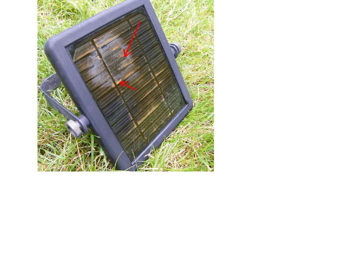

Dann kauf Dir erst mal ein paar simple Solargartenleuchten und sammle
etwas Erfahrung damit bevor Du viel Geld ausgibst. Die im Prospekt
angegebene Leistung wird nur bei schönstem Sonnenschein und richtigen
Winkel erreicht. Von den später nötigen Wartungskosten und Akkukosten
liest man in Verkaufsprospekten recht wenig.
