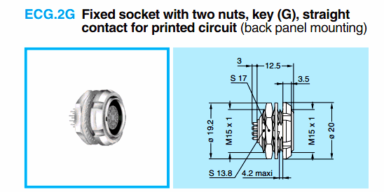

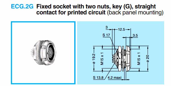

OP #3917910
Hallo Ralf,
ja, es geht wirklich nicht die Regeln zu "biegen".
Der Leiterplattenhersteller hat zum Glück eine Lösung gefunden. :-)
Aber wie machen das andere nur bei so mehrpoligen Steckverbindern (z.B.
16 polig wo es mehrere "Pinkreise" gibt?
Wie will man da die innersten Pins kontaktieren, wenn man durch die
großen Restringe der äusseren Pins schon gar nicht durch kommt (z.B. 14
oder 26 polige LEMO Buchsen).
Grüße!
Alex
Gast #3918005
Ralf G. schrieb:
> Alexander B. schrieb:
>> (z.B. 14
> z.B.? Ich finde nur solche, zum Drähte anlöten. Keine Print-Buchsen. :(
Es gibt fast alles bei Lemo auch als Print-Ausführung. Schau mal hier,
nur zwei Beispiele, von hunderten.
#3918126
In den Datenblättern wird zwar angegeben, wo man in die Leiterplatte die
Löcher bohren muss. Das ist aber kein richtiges 'Pad-Layout'. So wie ich
das sehe, kann man die Buchsen/ Stecker auf der Leiterplatte fixieren.
Und zwar, je nach Typ, gelötet oder geschraubt. Eine elektrische
Anbindung kann ich nicht erkennen. ^^
Gast #3918162
> Leiterplatte die
Ich habe ja auch nicht gesagt, daß hier das Layout gezeigt wird. Ich
habe nur darauf reagiert, daß du scheinbar bezweifelt hast, daß es sowas
bei Lemo überhaupt gibt. Mehr nicht.
Aber ich kann gern mal nachschauen, ob ich Beispiele für ein Pad-Layout
finde.
