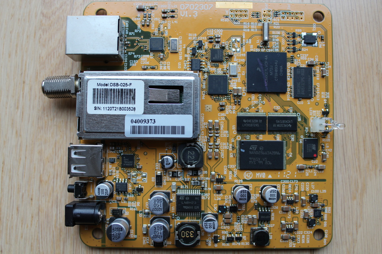

Liebe Experten,
bevor meine Anfrage gleich abgeschmettert wird, weil ich vermutlich ein
blutiger Anfänger bin, hoffe ich dennoch, dass ich einige Tipps
bezüglich der oben genannten Reparatur erhalten kann.
Ich habe die PLatine vor mir liege und mir stehen Lötkolben,
Heißluftlötstation und ein einfaches Multimeter zur Verfügung.
Die Platine macht ein surrendes Geräusch irgendwo im dem Drittel wo sich
der zugang vom Netzteil befindet.
Klingt wie ein Kurzschluss oder eventuell ist das ein normales Geräusch
einer Spule.
Das Gerät wird mit 12Volt 1,5 A betrieben, das beiliegende netzteil
allerdings gibt 2A ab. Kann es sein dass dadurch etwas durchgebrannt und
ist und welcher Teile sind davon am ehesten betroffen?
Ich habe durchgemessen und stellte fest, dass vom Netzanschluss bis zum
ersten Kondensator 11,8 Volt anliegen.Die Teile mit der Aufschrift "330"
und "220" sowie "110" geben mir keine Messergebnisse wenn ich volt
prüfen möchte. Darüber hinaus befinden sich in der Nähe des
Netzanschluss Halbleiter mit der Aufschrift SM140A sowie SM180A. Ist es
richtig dass diese Teile eigentlich nur in eine Richtung Strom
durchlassen?
Sofern es interessante Fragen gibt messe ich gerne und zügig durch und
hoffe inständig dass ich mit Hilfe des Forums zum Erfolg kommen kann.
Die 12V dienen mit Sicherheit nicht zur Versorgung der Chips im oberen
Teil, sondern dienen als Basis fuer die Schaltregler im unteren Teil,
die die benoetigten Spannung erzeugen. Typische Spannungen waeren z.B.
5V, 3,3V oder 1,8V.
Wahrscheinlich sind einer oder mehrere dieser Schaltregler ausgefallen.
Als ersten Schritt wuerde man versuchen zu ergruenden, welche Spannungen
benoetigt werden (z.B. mit den Datenblaetter der verbauten Chips), und
wurde diese ueberpruefen.
Ist aber nicht wirklich trivial, wenn Du nicht schon ueber etwas
Reparatur-Erfahrung verfuegst.

Gast #3915666
Tut mir leid, ich habe nicht alle Hinweise zum Upload eines Fotos
gelesen.
Ich suche mir einmal die Schaltbilder raus. Welche Teile auf dieser
Platine sind die Schaltregler?
Wie erwähnt messe ich bei allen Halbleitern, sofern es welche sind,
in beide Richtungen Spannungen. Aufschrift 181F SM140A und 141F SM340A .
Wie nennen sich die Teile mit der Bezeichnung L38,L35,L29 auf der
Platine und dem Aufdruck 330,221,100. Sind das Spulen?
Gast #3915693
Es schaltet nicht ein, vorne ist eine LED und des weiteren befindet sich
auf der Rückseite ein RJ45 Anschluss mit 2 LEDS. Keine dieser LED
leuchtet. Strom fließt in einige Richtungen.
Müssen mir die Spulen Werte angeben ?
Ich habe soeben folgenden Chip durchgemssen : LNBH23 und erhalte die im
Datasheet angegebenen Spannungen.
Die Platine Rattert im Bereich des DC Anschlusses.Kann ich beruhigt
alles anfassen um zu ertasten ob ich das Teil mit dem Rattern ausfindig
zu machen oder sollte ich von einigen Sachen die Finger lassen?

Die LEDs am RJ45 werden wohl auch erst dann leuchten wenn da eine
Netzwerkverbindung eingesteckt ist.
Es kann auch beliebiges anders Teil defekt sein so das die
Stromversorgung kurzgeschlossen wird. Dann werden die Spannungsregler
überlastet und die Spulen können Geräusche machen.
Schau dir erstmal die Elkos genau an, die machen gerne mal Probleme.
(Firma: JL-Elektronik) Persönliche Seite #3915737
Also das an deiner RJ45 Buchse keine LED leuchtet ist normal. Eine LED
zeigt normaler weise den Link an. Wenn keine Verbindung zu einem anderen
Gerät besteht, besteht logischer weise aus kein Link. Zweite LED zeigt
die Aktivität vom Datenfluss. Also bleibt auch diese ohne ein
angeschlossenes Gerät aus.
Ich denk für die Spannungsversorgung sollten die Regler-ICs mit der
Bezeichnung REG1, REG2 und REG3 auf der Platine zuständig sein. Hier mal
Datenblätter suchen und an den entsprechenden Pins der ICs die Spannung
nachmessen.

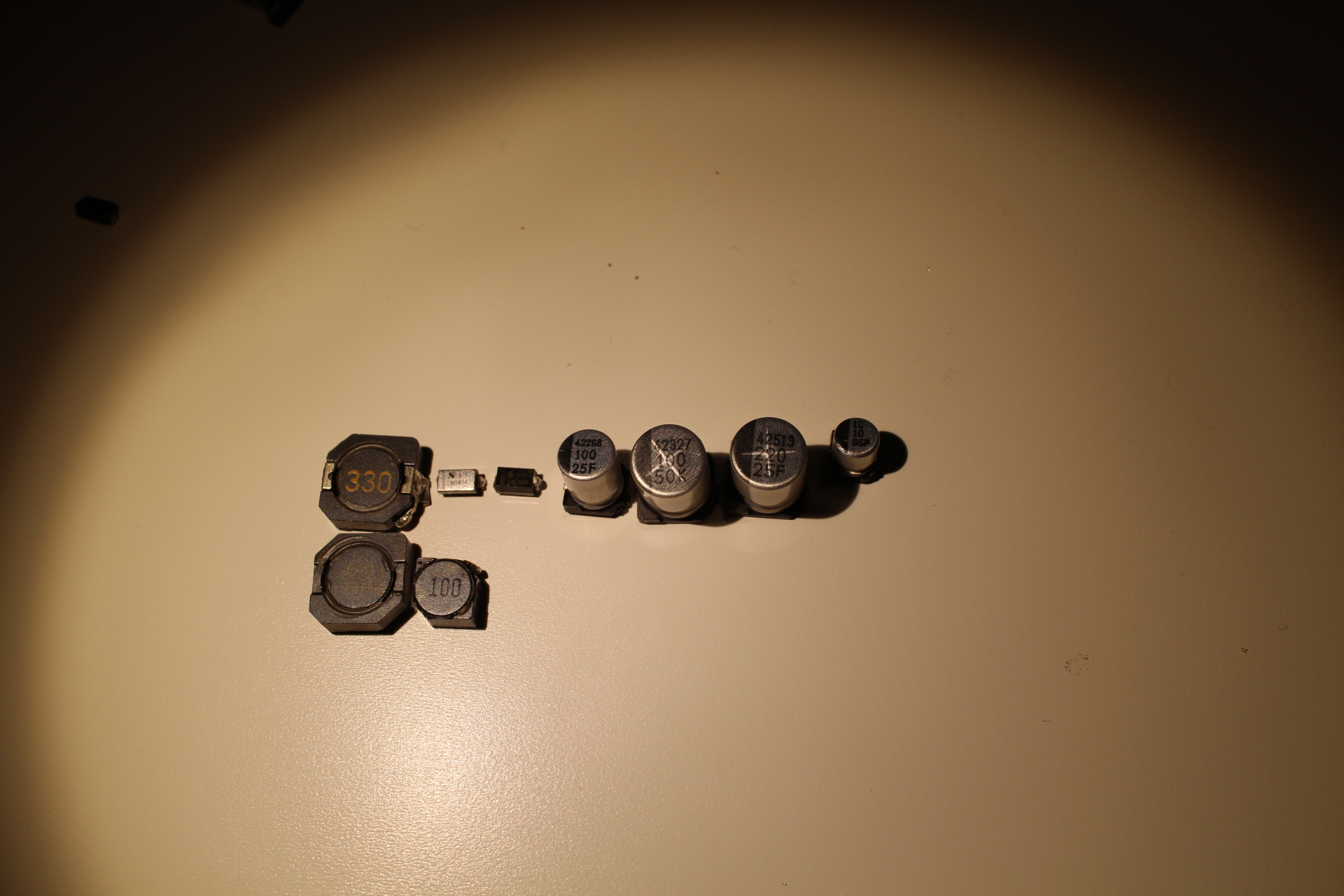

Gast #3917331
Hallo nochmal,
ich habe heute die Teile ausgelötet, von denen ich mir erhoffe das
richtige defekte erwischt zu haben.
Jetzt komme ich mit der Bestimmung der Teile und der Bezugsquelle nicht
weiter. Ich habe bereits die Suchmaschine genutzt aber am Ende bin ich
nur verwirrter als vorher.
Bitte um Hilfe...
Beschriftung von links oben nach rechts unten :
SMD Spule 330
SMD Semiconductor(Halbleiter?) linke seite Streifen 181F SM140A
SMD Semiconductor linke Seite Streifen 141F SM340A
SMD Elko 42288 100 25F
SMD Elko 42327 100 50K
SMD Elko 42513 220 25F
SMD Elko 10 10 35F
SMD Spule 221
SMD Spule 100
Ich bitte darum mit zu erklären wie ich diese Teile bestimmen kann und
ob diese eventuell alle über bekannte Elektronikhäuser zu beschaffen
sind.
Vielen Dank
Das Foto konnte ich diesmal nur mit 2,5MPixel aufnehmen, drunter ging
nicht.
Gast #3917499
Folgende Teile konnte ich bereits ausfindig machen.
Es wäre schön wenn mir das jemand bestätigen könnte.
Die beiden Semiconductor sind bei reichelt SMD Schottky Dioden B 140 F
und B 340 F
Die Spulen werden geführt mit dem Namen SMD-Power-Induktivität , ich
habe ausgewählt :
PIS2812
PIS2816
1212FPS
Mir fehlen jetzt nur noch die Werte von dem SMD Elkos .
Ich verstehe die Angaben auf den Teilen nicht.
Habe ich alle anderen Teile soweit korrekt ausgewählt?
Ich danke allen Mithelfern
Gast #3917899
Die Spulen kannst du gleich wieder einlöten. Die sind sicher nicht
defekt. Die beiden Dioden kannst du durchmessen (Multimeter in
Diodentest). Wenn die keinen Kurzschluss haben kannst du die auch wieder
einlöten.
Was etwas komisch aussieht sind die beiden Kondensatoren 100µF/50V und
220µF/25V. Die kannst du tauschen. Den Rest wieder einlöten.
Wenn es die Kondensatoren nicht waren.--> Sondermüll.

Gast #3917939
Kannst Du das mal ein wenig genauer erklären? Was heißt hier "rattern"?
Ich wohne an der Bahnlinie - da rattert's, aber eine Platine?
Prinzipiell würde ich, wenn ich den Schaltplan bzw. das Servicemanual
des Gerätes nicht habe, anhand der Datenblätter der verbauten Chips
vorgehen.
Also z.B. der LNBH23 von ST:
http://www.st.com/web/en/resource/technical/document/datasheet/CD00154977.pdf
http://www.st.com/web/en/resource/technical/document/application_note/CD00185370.pdf
Dort findest Du alle wichtigen Angaben, zum Beispiel die ordnungsgemäßen
Spannungslevel an den einzelnen Anschlüssen. Und die muß man dann halt
nachmessen.
Üblicherweise fängt man dabei freilich mit den Chips der Stromversorgung
an. Leider kann ich auf dem Bild die Bezeichnungen aber nicht lesen.
Besorge Dir die Datenblätter dieser Spannungsregler usw. und miss die
kritischen Stellen anhand der Angaben aus den Datenblättern nach. Das
gilt ganz besonders auch für die Peripherie dieser ICs. Diese externen
Teile dienen häufig als Strom- oder Spannungsfühler o.ä., und wenn ein
solches Teilchen einen Hau hat, dann läuft der Chip nicht mehr an und
das ganze Gerät steht still.
