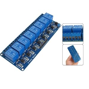

ich habe ein Problem und zwar sterben mir die I2C Portextender PCF8574N
einfach so wech...
Die I2C Extender hängen an einer China Relais Platine (8Fach).
Die 5V versorgungsspannnung kommen von einem Schaltnetzteil.
Das I2C Signal kommt vom Raspi PI direkt ohne Buswidestände oder so.
Es sind nur zwei PCF8574N am Bus. Kabellänge 2x10cm.
Hat jemand ne Idee warum die dinger einfach so den Dienst einstellen?

meist sterben Bauteile wegen zu Hohen Spannungen oder zu großen Strömen.
Was es in deinem Fall sein könnte ist jetzt nur zu raten ohne
Schaltplan. Prüfe die Spannungnen mal mit einem Scope unter
verschiedenen Bedingungen. Mit wlecher Ausgangslast betreibst du die
Portexpander? ...

> Die haben ja Optokoppler vor den Relais.
Gut.
Wieviel Strom fließt durch den Optokoppler?
Wie sieht die Spannung aus dem Schaltnetzteil aus, welches ist das?
Was an den PCF stirbt?
Wie äußert sich das?
Wir brauchen mehr INPUT :)

leider ist das gerade nicht hier VorOrt das problem....
Gemessen habe ich mit dem Multimeter 5V.
Strom wenn alle 8 LED+Opto 20mA.
Am Extender sind alle Outs auf 0 Also Relais = Aus und er reagiert nicht
mehr aus I2C Signale....Egal welche Adresse ich einstelle.

dann zeichne uns doch mal einen Schaltplan, wie du die PCF8574
verschaltet hast. Oder mach ein Foto von deinem Aufbau (aber nur wenn
man darauf auch eteas der Verschaltung erkennen kann).
Ich tippte mal darauf, das du nicht darauf geachtet hast, das die
PCF8574 Open-Drain-Outputs sind.
Die können nur LOW ausgeben, für HIGH brauchen die externe Pulls-UPs
Mike
die typischen Arduino Relaisplatinen ziehen den Opto eh auf low brauchen
also keinen pullup
wenn da nicht böse andere Probleme sind tippe ich auf Spannungspulse die
den PCF töten.
Man könnte einen dieser toten PCF wenn DIL ja mal auf dem Breadboard
testen.
Ich wundere mich gerade, wenn dann stirbt doch immer der PI wegen 5V am
GPIO ;-)

Ja alles sehr eigenartig......
vor allem es sind zwei an dem BUS und einer stribt irgendwie nur :D
Der aufbau ist so:
5V->Extender->Externder->PI
            <-         <-PI i2C
Einmal ist der erste gestorben einmal der zweit extender :(
