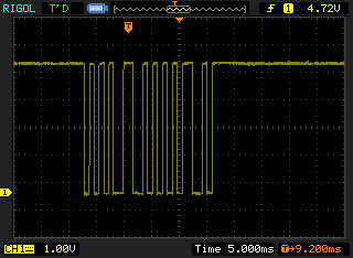

Hallo, ich hab eine tsop4838 so http://i.stack.imgur.com/CrjX0.png an
einen atmega8 angeschlossen .
hier mein kleines testprogramm

Das problem ist dass ich auf dem lcd nur 255 angezeigt bekomme... wenn
ich aber das oszilloskop an den sensor hänge kommt eine flanke sobalt
ich auf der fernbedienung was drücke.
wo könnte der fehler liegen?
Gast #3915734
pascal schrieb:
> ich weiss nicht wie ein rc5 signal aussieht, hier der screen mit taste 4
> gedrückt , fernbedienung ist die harmonie von logitech ,eingestellt auf
> ein philips gerät.
Habe versucht mithilfe dieser Seite den Screenshot auszuwerten.
http://www.sprut.de/electronic/ir/rc5.htm
Scheint wirklich RC5 zu sein. Hat ca. 25ms Telegrammlänge und 14 Bit
Daten (111 10100 000111). Geräteadresse 20 (CD-Player, gedrückte Taste
aber 7 ?)
Vielleicht stört das wait 1 im Programm. In der do-loop mur GetRC5
laufen lassen. Mit if-then abfragen, ob adresse kleiner 255 und dann an
LCD anzeigen lassen.
Tatsächliche Taktfrequenz des Mega wirklich 1MHz? Mal schneller laufen
lassen (und natürlich dann $crystal anpassen).
Der Schönheit halber :) würd ich die Deklarationen der Variablen vor
irgendwelchen ausführbaren Kommandos legen.
Gast #3915786
lag wirklich am $crystal , ist aber komisch da der atmega neu ist. ich
hab ihn jetzt nochmal auf 1000000 gesetzt jetzt geht alles wunderbar.
aber ist es normal das die dresse immer 20 ist?
PS: das programm sollte nur zum test sein.
