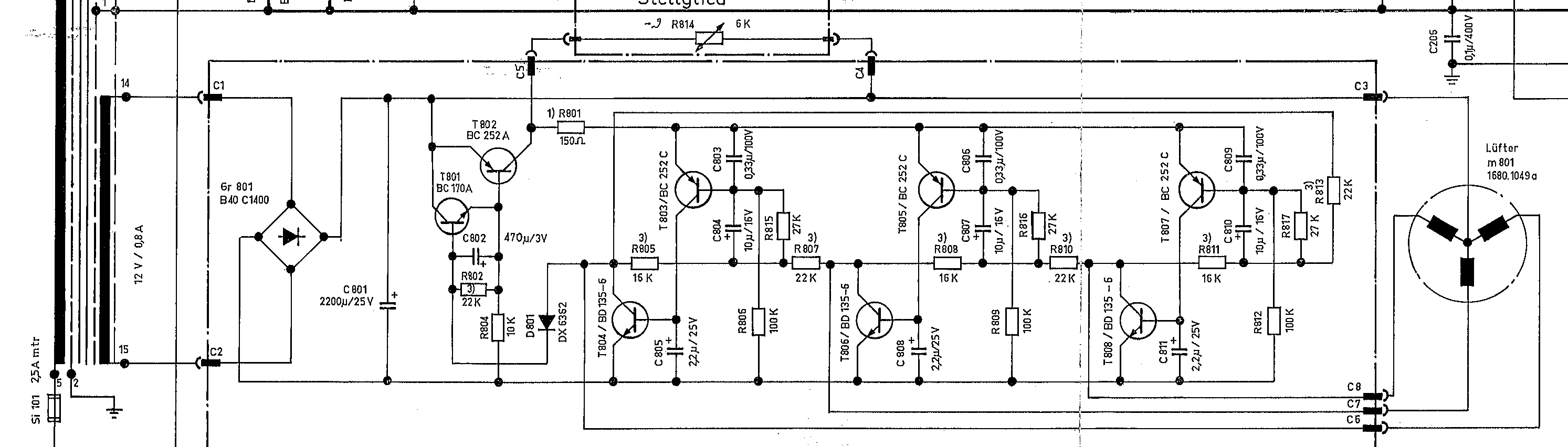

Hallo, ich habe einen Konstanter der Firma Gossen  34K 8 RU 12 und
möchte diesen reparieren.
Fehler: die Lüfter streiken (teilweise auch mechanische Ursachen).
Frage: - gibt es äquivalente Motoren mit dieser (siehe Bild) Ansteuerung
       - kennt jemand diese Schaltung und kann diese eventuell
kommentieren?
Ansonsten müsste ich einen "normalen" 12V-Lüfter einsetzen.
Danke für hilfreiche Beiträge
Christoph
> kommentieren?
Du kannst das wie oben von Matthias empfohlen lesen,
oder Du nimmst dir  den "klassischen" Phasenschieberoszillator, ergänzt
um die BD135-6 Leistungsstufe an jedem Punkt.
Ich persönlich bevorzuge die Erklärung mit dem AMV, aber da hat sicher
jeder seine eignee Vorgehensweise.

Erst einmal herzlichen dank für die umgehenden Antworten !
Lt. Fa. Gossen sind diese Motoren nicht mehr lieferbar (Gerät ist aus
den 70'ern !). Ich denke, ich baue dort einen leisen 12V PC-Lüfter ein,
der dann temperaturgeregelt ein und aus geschaltet wird.
Besten Dank noch einmal für Eure Hinweise !
Christoph

NB: Eine ähnliche Schaltung mit Drehstrommotor findet sich in einigen
Tektronix-Oszis (z.B. 453). Grund: Langlebigkeit, guter Wirkungsgrad,
Frequenzunabhängigkeit (die TEKs sind oft bis 400 Hz (Flugzeugnetz)
spezifiziert) frühe Form von Brushless BLDC
