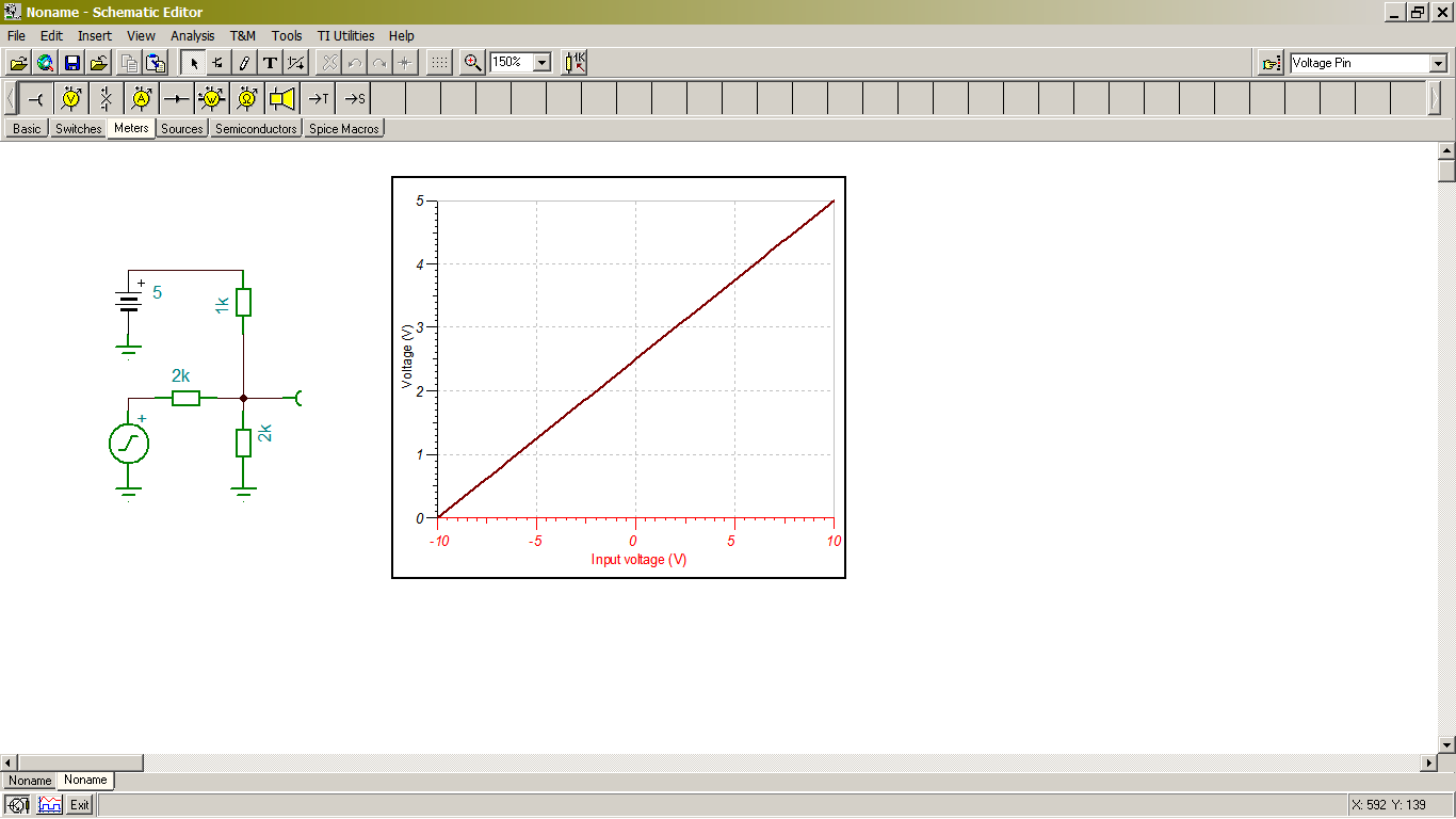

In meinem kleinen Eingangsverstärker für das Discovery F429 Board Oszi
habe ich sowas verbaut:
Beitrag "Re: Mini 2Kanal Oszi per STM32F429-Disco Board"
Der Trick ist eigentlich nur das Offset Poti. Damit ziehst du den
negativen Bereich soweit hoch, das deine -10V am Eingang gerade 0V am
Ausgang entspricht. Du kannst also am besten erstmal deine
Eingangsspannung durch einen 4:1 Spannungsteiler schicken und dann mit
einem Poti gegen +5V ziehen. Du kannst natürlich auch die gesamte
Schaltung übernehmen, musst dann aber für eine - Versorgung der Opamps
sorgen, was bei mir der ICL7660 macht.

von Harald W. (wilhelms)
Tom L. schrieb:
> Durch welche Schaltungen bzw. ICs kann ich den Pegel entsprechend
> anpassen?
Spannungsteiler mit Offset findest Du im Tutorial.

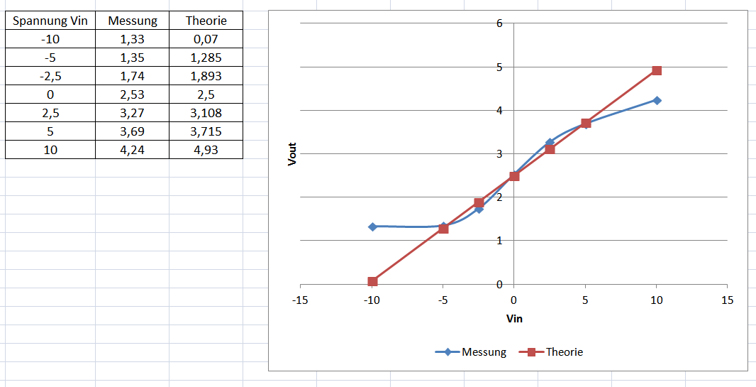

von Tom L. (bluegene)
Ich wollte diese Lösung hier probieren:
http://www.electronicdeveloper.de/ADCRangeAktiv.aspx
Werte:
Vin: 10V
R1: 10 kOhm
R2: 2,43 kOhm
Vref: 2,5V
R3: 10 kOhm
R4: 2,43 kOhm
Laut dem Rechner auf der Seite sollte sich somit bei +10V ein Vout von
4,93 ergeben.
Ich habe eine kleine Messreihe gestartet und das Ergebnis in einem
Diagramm zusammengetragen. Wie zu erkennen ist, verhält sich die
Schaltung nicht so wie sie sollte.
Hintergrundinformationen:
- Netzteil Schaltungsversorgung: 24V
- L7805 um die 24V auf 5V zu bekommen
- LM317 um Vref=2,5V zu bekommen (Versorgung per 5V)
- Präzisionswiderstände (0,1%)
- NE5532AP als Verstärker
Was könnte die Ursache für dieses Nicht-Lineare Verhalten sein? Oder ist
die Schaltung auf der Website fehlerhaft?
von Georg (Gast)
> 4,93 ergeben.
Vorausgesetzt, der OpAmp hat VC+ > 5 V und VC- < 0 V. Ein Opamp kann am
Ausgang seine Versorgungsspannung nicht erreichen bzw. nur bei
speziellen Typen und mit praktisch 0 Belastung, wenn du also 0..5V
ausgeben willst, musst du den Opamp mit z.B. +12 V und -5 V versorgen,
mindestens mit +7 V und -3 V.
Georg
von Stefan (Gast)
Der von Dir verwendete Op-Amp ist nicht geeignet. Such mal nach einem
Rail-to-Rail-Opamp.
Viele Grüße, Stefan
von Georg (Gast)
Stefan schrieb:
> Such mal nach einem
> Rail-to-Rail-Opamp.
Auch das funktioniert nicht, bei einem Widerstand von 2,4 kOhm am
Ausgang. Zwar besser aber nicht gut.
Georg
