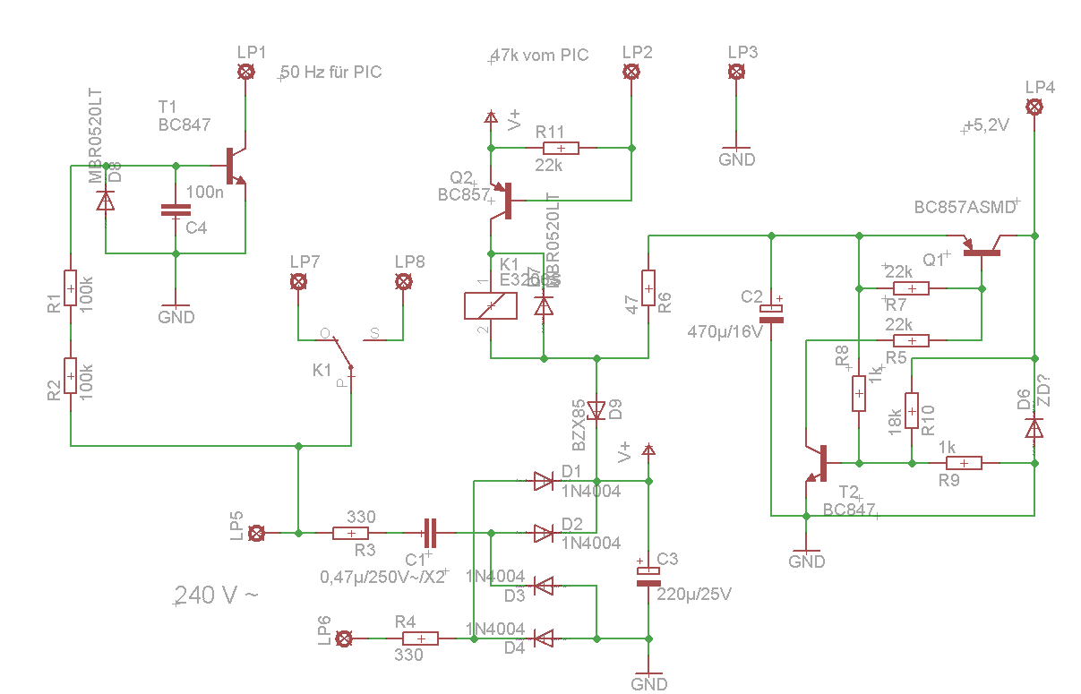

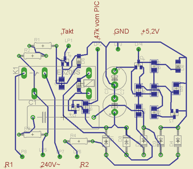

Die Schaltung will ich wiederverwenden, enn sie Funktioniert noch.
Nur versteh ich nich ganz den rechten Teil der 5,2V erzeugung.
Alles was an Werten zu erkennen ist steht in der Schaltung.
Und dann noch das Relais,der untere Anschluß müte doch eigenlich nach
GND,
oder sehe ich das falsch?
Wieso mit R6 nach V+ ?
Den Rest gibt mir die Z-Diode D9 ?
T1 erzeugt einen Takt aus der 50Hz Wecheselspannung (zeigts Oszzi an).
Danke schon mal jetzt

Ich bin mir sicher: da hast du oder der Schaltungszeichner vergessen,
die Anode von D9 auf GND zu legen. Diese Z-Diode stabilisiert ja erst
V+, aber eben nur, wenn sie auf GND liegt. Und damit liegt dann auch der
untere Anschluss des Relais auf GND und dieser Teil ist erstmal ok.
Dann noch unterenAnschluss von R6 auf V+ würde auch einen Sinn ergeben.
Ich auch nicht. Ich denke die ist falsch abgezeichnet, weil die eine
Mitkopplung enthält, die den Q1 immer voll aufreist und alles was an
Strom möglich ist in die D6 jagt.
> GND, oder sehe ich das falsch?
Der untere Anschluss geht doch zu einer niedrigeren Spannung als V+,
nämlich die an der Anode von D9. D9 hängt sozusagen von V+ herunter und
darunter noch der ominöse Regler nach Masse. Allerdings müsste der
Regler dann auch immer den Relaisstrom liefern. Hier ist wohl auch der
Wurm drin.
Den Rest gibst du dir mit der unübersichtlichen und falschen Schaltung
selbst.
ich denke auch die Abzeichnung hat Fehler.
da hast du völlig Recht, ich hatte es erst anders gesehen, aber der PNP
Q1 macht aus der Rückkopplung eine Mitkopplung.

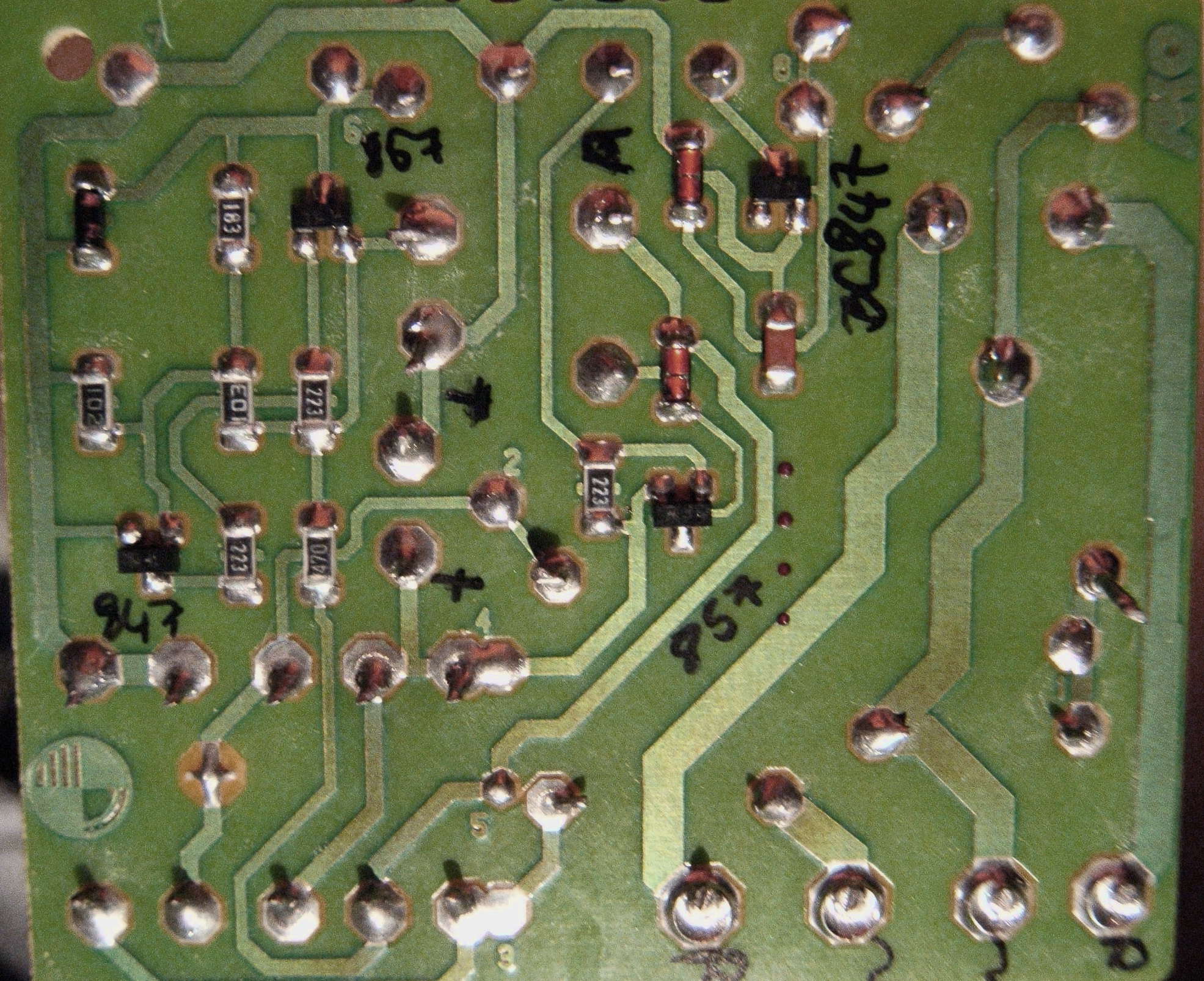

mit 19h
Also bin ich nicht der einzige der das nich versteht.
Habe mal ein Foto von der Platine angehängt.
Das Teil ist aus einer Waschmaschine und ist ein timer bis 19h
Vorwahlzeit,
mit PIC16C54 realiesiert. Eben der wird ausgetauscht.
Die Transistoren sind als Code einmal 1F und 3F.
Ob D6 richtig rum ist läßt sich leider nich gut erkennen, die anderen
sind aber eindeutig durch den schwarzen Ring zu geordnet.
