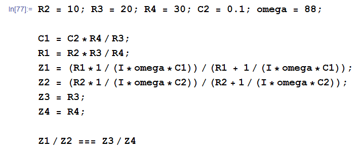

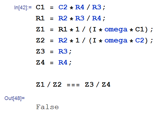

Z1 = R1||C1 und Z2 = R2||C2. Gesucht ist R1 und C1 für den Abgleich.
Die Abgleichbedigung lautet Z1/Z2 = Z3/Z4. Ich kriege da folgendes raus:
und
Und meine Frage ist: Stimmen meine Berechnungen? Ich wüsste nicht wo es
einen Fehler geben sollte. Dennoch will mathematica kein True ausgeben..
Gast #3916892
Bedingung für einen rein reellen Quotienten Z1/Z2 ist R2*C2 = R1*C1.
Und dann muss noch zusätzlich R1/R2 = R3/R4 sein, damit die Brücke
abgeglichen ist.
