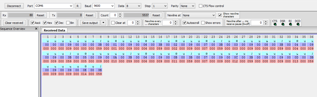

Hallo Gemeinde,
ich versuche gerade zwei 16Bit ADC-Werte aus meinem dsPIC - via
uart/FTDI RS232 - auszulesen. Leider gestaltet sich das ganze nicht so
einfach wie erhofft. Um die Daten trennen und unterscheiden zu können
verwende ich das folgende Format:
Messwert1   0x09    Messwert2     0x3B
Die 16Bit werden vom µC in zwei 8Bit aufgeteilt und verschickt 1.
Highbyte dann Lowbyte. Die beiden Trennzeichen 0x09 und 0x3B werden
ebenfalls als 16Bit-Werte versendet also: 0x0009 und 0x003B.
Um die Übertragung zu testen habe ich jeweils 20 Messwerte:
Messwert1 = [0,1,2,3,4,5,6,7,8,9,10,11,12,13,14,15,16,17,18,19]
und Messwert2 = Messwert1[i] + 5
Messwert2 = [5,6,7,8,9,10,11,12,13,14,15,....
Generiert und an den PC übertragen wollen.
Beim Test mit hterm sind genau die gewünschten Daten empfangen worden
(Siehe Bild).

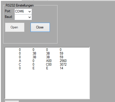

Wenn ich die Daten mit meinem Programm empfangen will kommen (Wie im
Bild zu sehen "Irgendwelche" Werte heraus b.z.w. mehrmals meine
verwendeten Trennzeichen).

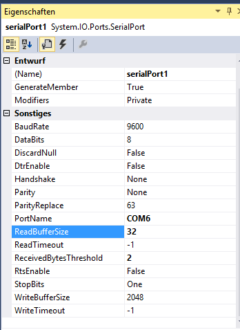

Dies Bringt mich zu der Annahme, dass ich den serialport-Buffer nicht
richtig auslese oder sich der Buffer nicht richtig füllt. Baudrate ect.
ist alles korrekt gefühlt 100 mal überprüft. Auch die Puffergröße
verändert mal so wie jetzt den recive nach zwei bytes ausgelöst mal nach
allen 80 Empfangenen...Es kommen immer wieder diese Zeichen in
undefinierter Reihenfolge und mir scheint zufällig. Bei dem MSDN-Sachen
finde ich auch keine Hilfe. Ich hoffe einer von Euch weis Rat und kann
mir weiterhelfen.

Gast #3917109
> mir weiterhelfen.
            Recive_lb = serialPort1.ReadByte(); //Lowbyte auslesen
            Recive_hb = serialPort1.ReadByte(); //Highbyte auslesen
            serialPort1.DiscardInBuffer();      //Buffer löschen
sollte man alles nicht in dem Event machen. Du solltest du nur genau die
menge an Daten auslesen die auch da ist.
Wozu das Discard? Was ist wenn noch zeichen da sind, dann verlierst du
sie doch.
mache doch einfach mal zu testen nur eine ausgabe:
private void serialPort1_DataReceived(object sender, SerialDataReceivedEventArgs e)
for (int i = 0; i < serialPort1.BytesToRead(); i++) {
 Byte b = serialPort1.ReadByte();
 System.Diagnostic.Debug.WriteLine( b );
