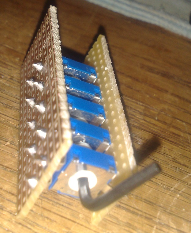

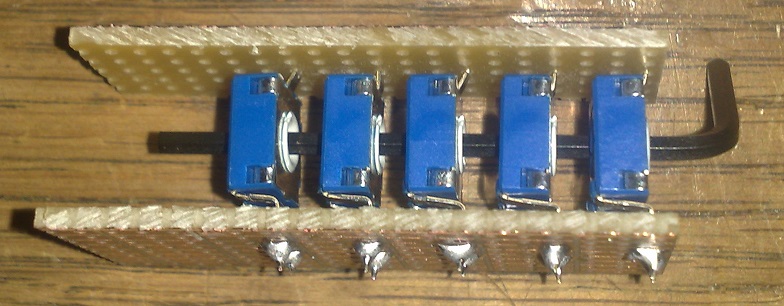

Ich suche vergebens nach eine Verlängerungsachse für Potis.
Für zb solche :
http://www.reichelt.de/PT6-Pihertrimmer-6mm/PT-6-S-50K/3/index.html?&ACTION=3&LA=2&ARTICLE=15004&GROUPID=3126&artnr=PT+6-S+50K
Oder Gerne auch Sechskant (lieber)
um mehrere Zu ein zu verbinden.
Kennt ihr sowas ?
DANKE

Genau sowas habe ich vor vielen Jahren mal gemacht.
1. Man säbel einen schmalen Streifen Platinenmaterial (beidseitig
Kupfer) ab. Der sollte in die Potis passen. Ich hatte damals dünnes
Zeugs, keine Ahnung wie dick das war.
2. Man löte oben und unten einen Draht drauf, so wird das stabiler und
formt das Ganze fast zum Kreuz.
3. Vorne dann mit kurzen Drahtstücken und Zinn fast rund modelieren,
eine Feile macht den Rest. So passte bei mir ein 4mm Spannzangenknopf.
Muss Spannzange, eine Schraube zerdrückt das Ganze.
Alles Gefrickel, geht auch nur, wenn die Abstände nicht zu weit sind.
Aber es geht (ging).
Heute würde ich die Fräßmaschine anwerfen und 4mm Rund entsprechend
fräsen.
Old-Papa
Hmm, hab ich was verpasst? Beim gezeigten Poti geht natürlich auch
Sechskant rein. Aber bei jedem nur 1x! Wie soll das denn bei dem
Kreuzprofil funktionieren?
