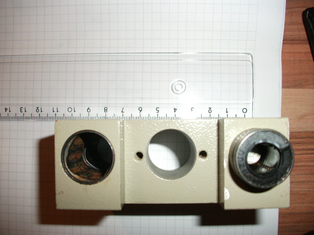

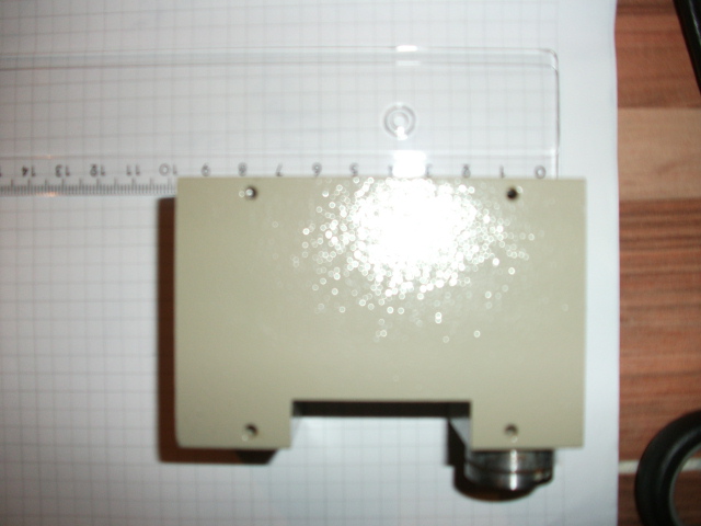

Suche Ersatzteil für Meine CNC 3020 (Aus China Hersteller unbekannt).
Alublock für Linearführung 2 Linarstangen 12mm mitte für
Trapezspindelmutter der Z Achse
Kaputte Kugellagerbuchse(n) lässt sich nicht mit Gewalt entfernen.
Auch Backofen und Kältespray hilft nix. Deshalb wollte ich neue
bestellen.
Problem ist bei *liexpress oder *bay kein passender suchbegriff
gefunden.
Vielen dank im Voraus.
Samuel
Diese Linearlager werden - wenn ich sie richtig erkannt habe - mit
LM12LUU bezeichnet (das ist der lange Typ, Standardtyp wäre LM12UU).
Auf AliExpress gibt's die Teile, wahrscheinlich auch in der eBucht.
Der Lagerbock (bearing block) ist spezifisch für die Maschine, da
müsstest du (d)einen Hersteller/Verkäufer mal anschreiben, wenn du den
nicht retten oder nachfertigen kannst.
Nachdem man aus den kleinen Löchlein im Block Sicherungsstifte oder
Madenschrauben entfernt hat, drückt man die Lager mit einer Presse raus
oder du fertigst dir einen einfachen Abzieher dafür.
Einbau der Lager dann auch wieder durch Einpressen, möglichst nicht
Reinhämmern.
Vorher würde ich alledings schauen, ob der Lagerbock in Ordnung ist -
ggf. ist dir ja das Lager gestorben, weil da unsauber gefertigt wurde
(Passung, Flucht/Lage der Bohrungen).
Wie Sönke schon geschrieben hat, Abzieher basteln und damit rausziehen.
Die Chinesen pfeifen auf Passungen und dann passiert sowas.  Du kannst
das Teil aber auch in eine mech. Werkstatt bringen, da ziehen sie das
Dingens auch raus. Kleiner Tip, Gleitlager sind billiger, besser und
leiser.
Danke für die schnellen Antworten.
Da hat schon Bolzen + Schraubstock versagt (durchdrücken)
> LM12UU
Die Buchen habe ich schon hier.
Brauche einen neuen Lagerblock.
Das CNC Spielzeug 3020 gibt es wie Sand am Meer.
Schrauben sind schon drausen.
Nimm eine Metallbügelsäge fädele die durchs defekte Lager und schneid's
einfach vorsichtig längs auf. Wenns immer noch nicht geht ist's wohl
geklebt, also ordentlich einheizen. Allerdings geht dabei auch das heile
Lager "flöten". Hast du auch mal dran gedacht das die Lager mit
unterschiedlichen Toleranzen gefertigt werden? Den Chinesen ist es
wurscht, deshalb auch dein Dilemma.
Das müsstest du mal erklären. Was heißt versagt? Keine "Passung" hält
einem soliden Schraubstock stand. Wie hast du das genau gemacht? hat der
Bolzen gepasst? WD40 einen Tag und dann einmal mit dem Gasbrenner auf
800 Grad ... Abkühlen lassen und los geht's. Sonst mit passendem
Werkzeug in die nächste Autowerkstatt. Die pressen alles aus. Oder
Buchse aufsägen.
Ist die Buchse aus Stahl?
Dann mit einem Elktrodenschweißgerät und einer 1,5-2,0mm Elektrode eine
Auftrag-Schweißraupe von hinten nach vorn in die Buchse legen.
Nach dem Erkalten fällt die Buchse von allein aus der Bohrung!
