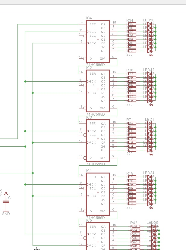

Hallo

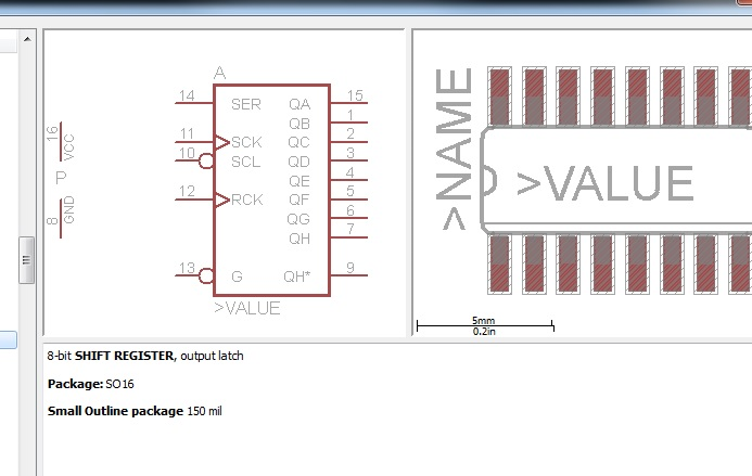

habe ein Problem. In meinem Schaltplan, werden keine Pins für VCC und
GND aufgeführt.
In der Lib sind sie aber als einzelne Pins aufgeführt (Siehe
Screenshot).
Was kann ich tun ?
Danke und Gruss

Das wird nicht funktonieren. Das Symbol hat 'VCC' und 'GND'. Die beiden
müssen logischerweise auch im Schaltplan enthalten sein. Und nicht '+UB'
und '-UB'!
Mit INVOKE holt man das fehlende Symbol in den Schaltplan. Wurde alles
schon beschrieben. Wie kommst du jetzt auf '+UB' und '-UB'?

Ich hab gerade noch mal nachgeschaut. Die Ursache ist, daß du
(abweichend von der Frage von timhe) nicht den 74HC595, sondern den
74595 rausgesucht hast. Frage geklärt? :-)
