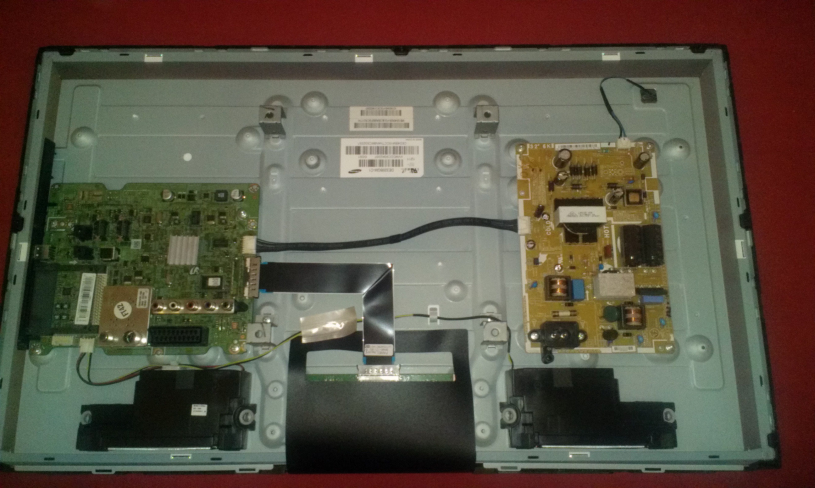

nur interessenhalber: Ich habe einen 24 Monate alten LCD TV, der gestern
Abend von jetzt auf gleich ausging und dann beim Einschalten Ton hatte,
aber das Bild komplett stockdunkel schwarz blieb.
Da in dem Gerät nicht wirklich viel verbaut ist, möchte ich mich an die
Fehlersuche machen. Wo kann ich ansetzen um zu beginnen?
Ist das ein bekanntes Fehlerbild? Versagt die Hintergrundbeleuchtung
evtl. manchmal ihren Dienst? Wenn ja: Was kann daran defekt sein, was
wird dann wie getestet?

Ja, SAMSUNG 32" TV. Ca. 2 Jahre alt.
Ich habe das Gerät von einem Bekannten bekommen, der das Gerät mit einem
Überspannungsschaden zum Sperrmüll gestellt hat. Habe die Trafoplatine
ausgetauscht. Die war defekt, ich habe eine Ersatzplatine gekauft. Ich
weiss nicht ob neu oder gebraucht...
Habe ich nun die nächste defekte Platine zu tauschen, oder habe ich eine
defekte Platine gegen eine defekte Platine getauscht...?
Ich habe eben nachgesehen: Wenn ich den TV anleuchte, sehe ich schwach
dass das Bild da ist. Nur halt ohne Licht...
Das Licht ging von jetzt auf gleich aus udn geht auch nicht mehr an...

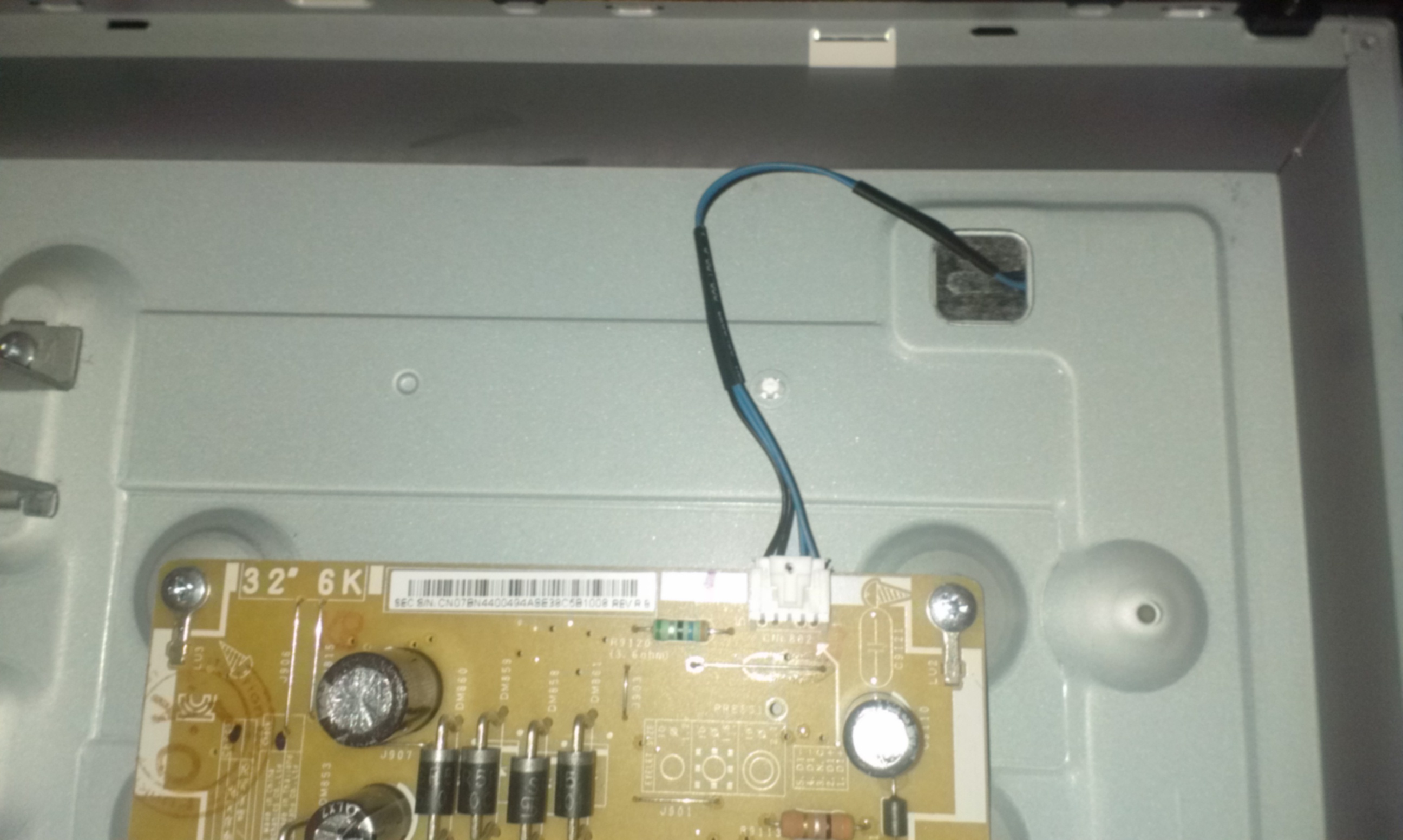

Persönliche Seite #3919145
Paul schrieb:
> ALso mein V sieht dann so aus, dass er LEDs hat, richtig?
Das kann gut sein. Das Kabel, was von der Platine oben rechts nach noch
weiter oben rechts führt, das ist vermutlich das Kabel für die
Hintergrundbeleuchtung. Die Größe des Steckers aber könnte auch zu CCFL
passen. Unüblich aber wäre die damit implizierte Verwendung von nur
einer einzelnen CCFL-Röhre.
Mehr ist auf dem beeindruckend schlechten Bild nicht zu erkennen; mit
mehr Licht wäre es weniger stark verrauscht und potentiell auch weniger
verwackelt gewesen.
Ja, LEDs sind CCFL-Röhren gegenüber zu bevorzugen.

Ich habe nun gesehen, dass der TV ein LED BACKLIGHT TV ist, also hat
sich idese Frage nun ja mal erübrigt...
Wo solte ich denn nun am Besten ansetzen?
Die bereits getauschte Netzteilplatine erneut tauschen?
Auf dem Mainboard den Fehler suchen oder das Mainboard tauschen?
Sonst etwas?

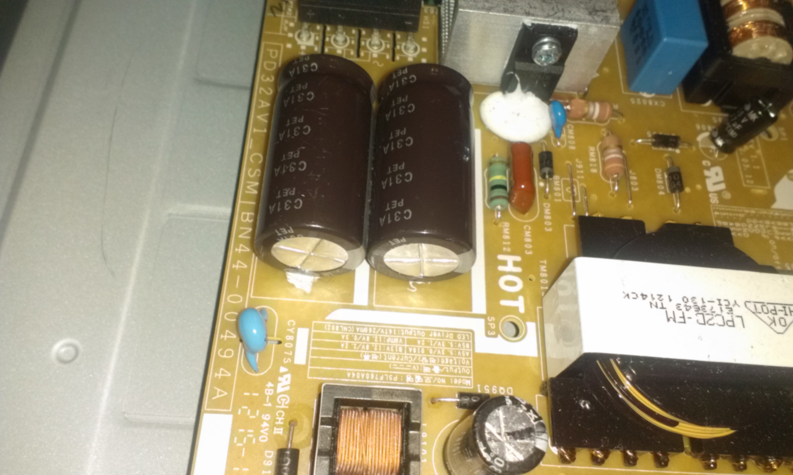

Gast #3919183
Und hier noch der Versuch, die Elkos der (neuen) Trafoplatine zu zeigen.
DIe sehen i.O. aus, richtig?
Mainboard tauschen wäre mit ca. 60,- getan, wenn aber die LED´s nicht
vom Mainboard angesteuert werden, bringt es ja nichts.
Multimeter habe ich. Sollte uch mal die Spannung nachverfolgen?

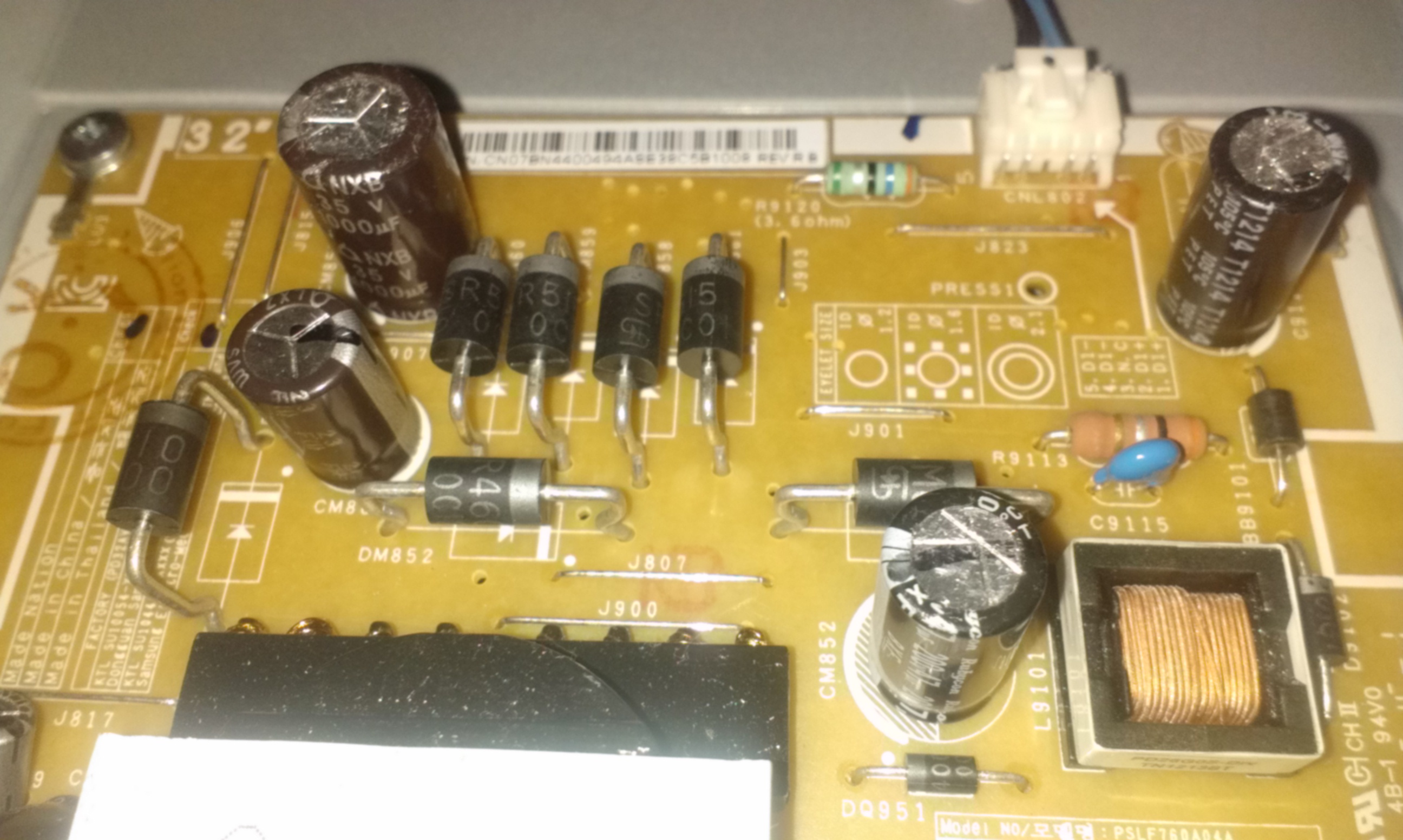

(Firma: matzetronics) #3919214
Wäre schon mal eine gute Idee. Die LED werden ja offensichtlich an die 5
polige Leiste oben recht angeschlossen, von der der mittlere Kontakt
frei ist. Daneben ist z.B. schon mal ein netterweise beschrifteter
Widerstand mit 3,6 Ohm und unten rechts sieht man noch so ein Teil,
vermutlich mit 3,0 Ohm.
Der Stecker ist auch beschriftet, rechts sind die + Anschlüsse der
beiden LED Reihen und links ist -.
Sei aber bitte vorsichtig, auf dem Netzteil existieren Spannungen, die
höchst ungesund sind. Am Besten betreibst du das Gerät immer über einen
Trenntrafo.

Vermutlich liefert das Mainboard eine Steuerspannung, um die Helligkeit
einzustellen, die eigentliche Versorgung übernimmt das Netzteil.
Beschreibe bitte nochmal das Fehlerbild - gehen die LED nun kurz an,
oder sind sie von Anfang an dunkel?
Mit einer hellen Taschenlampe kannst du übrigens den Schirm anleuchten
und mal im Einstellungsmenü nach der Einstellung für die Beleuchtung
suchen. Ist mühselig, ich weiss.

(Firma: matzetronics) #3919238
Paul schrieb:
> oder am Mainboard, richtig?
Vom Mainboard zurück zum Netzteil gibt es vermutlich nur 2 Leitungen.
Eine ist fürs Stand-By und die andere ist die Helligkeitsregelung der
LEDs. Alle anderen Leitungen sind zur Stromversorgung des Mainboards.
Wenn das alles so schön beschriftet ist, wie die rechte obere Ecke, wird
der entsprechende Verbinder dazu einige Abkürzungen haben, wie z.B.
'P.ON' (Power On), 'StB' für Standby o.ä.
Die Versorgungspins tragen dann Bezeichnungen wie '+5', '3V3' oder
'12V'. Da kann man auf jeden Fall mal messen.
