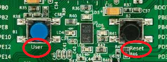

OP #3918498
habs ausprobiert.
der code von frank macht das gleiche wie meiner : auf knopfdruck wird
die blaue led geschalten. in der "frank-variante" :
        if (button_pressed ())
            GPIO_ResetBits(GPIOD,GPIO_Pin_15);
            //GPIO_SetBits(GPIOD,GPIO_Pin_15);
        else
            //GPIO_ResetBits(GPIOD,GPIO_Pin_15);
so gehts. druck auf den schwarzen taster -> blaue led aus.
aber so :
        else
gehts eben nicht. es passiert gar nix. (ob : RCC_AHB1Periph_GPIOA,
ENABLE gesetzt ist, ändert auch nix. hab ich jetzt natürlich, danke
dafür nochmal)
OP #3918527
das ist der knaller ...
es geht aber mit der blauen taste überhaupt nicht, beide varianten
nicht.
wenn der schwarze reset macht, erklärt das meinen testfehler : das
schaut genauso aus, als würde die eine variante funktionieren  ..
während des reset ist die led aus.
also : es geht keines von meinen programmen. ;-((

#3918569
den gleichen Fehler hatten wir hier schonmal im Forum
diese Zeile ist schuld :
SysTick_Config(SystemCoreClock/100);
du schaltest den Timer ein, hast aber keine ISR dafuer
programmiert
ergo landet die CPU im HardFaultHandler und
macht eine while(1)
Gruss Uwe

#3918608
probier doch erstmal die LED überhaupt blinken zu lassen ohne jegliche
Benutzerinteraktion...
ne Schleife, Pausen und On/Off
desweiteren Beitrag "STM32F4 Taster"
schmeiss also mal dein systick_config rasu und schau was dann passiert.
Würde auch zu deiner Beschreibugn passen. Der Code läuft einmal durch
und setzt die LED ohne Tastendruck, danach hängt das Ding in der Systick
Schleife.
Änderst du den Code dahingeghend das die LED nach Tastendruck gesetzt
wird, siehst du nix, da dein Code nach 100us in der Schleife hängt
Halt doch mal den Taster gedrückt bei Variante 2 und starte den uC dann.
Theoretisch müsste die LED dann ja leuchten
Hat em::Blocks keinen Debugger Support?
