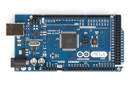

Hallo liebe Community,
Kann mir vielleicht jemand sagen wie man die pins 0-1 und 14-21 als
digital Ausgänge nutzen kann?
Habe hier einem Beitrag aus dem Jahre 2009 gefunden der auch zu meinem
Problem passt. Die Lösung soll heißen, das die default Communication
Ports auf high stehen.
Irgendwie kann ich mit der Lösung nichts anfangen. Bin wohl grad
bisschen zu blond :)
Ich möchte diese aber nicht als Communication Ports nutzen sondern als
digitale Ausgänge. Denn ich habe ein Projekt vor indem ich 50 Ausgänge
benötige.
Jemand eine Idee?

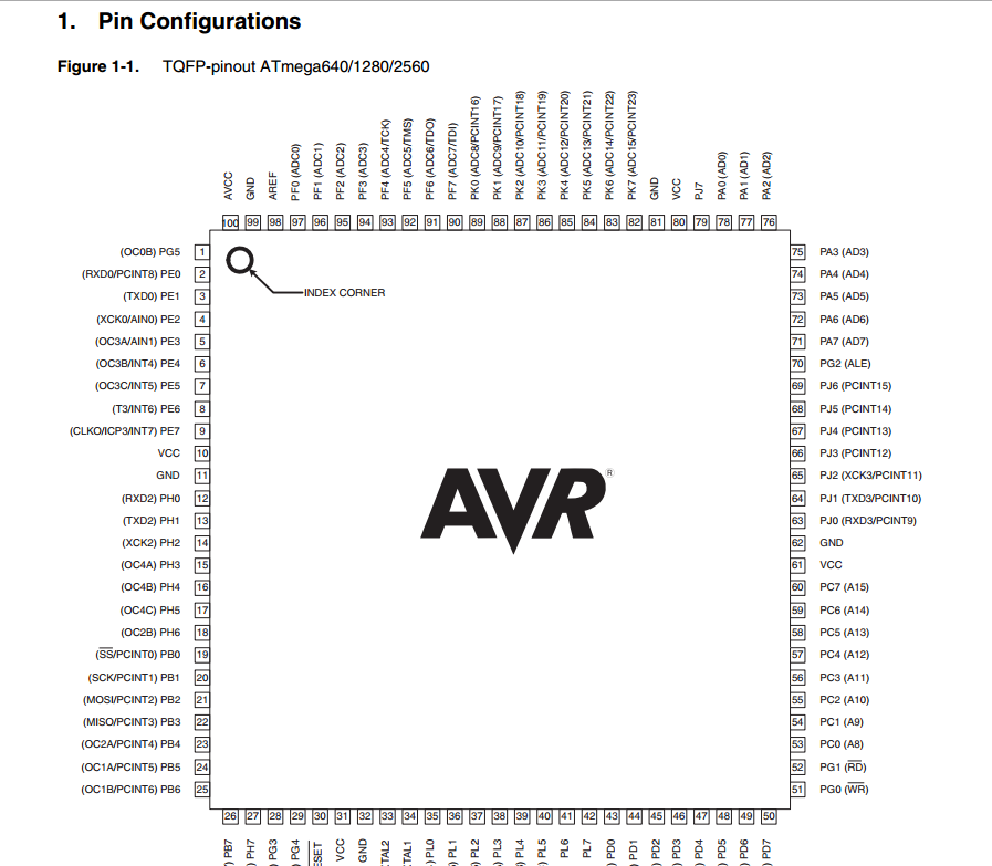

nun Sascha,
dann musst Du die AVR-Leitungen zu den Anschlüssen durchmessen oder
Dir die Belegung im Netz bei arduino.cc anschauen.
2 Sekunden Suchsystem:
# http://arduino.cc/en/pmwiki.php?n=Main/ArduinoBoardMega2560
Womit hast Du noch Probleme ?
Ich sehe kein Problem darin die DDRx und PORTx/PINx Register direkt zu
nutzen und den zugehörigen Pins dein Willen, solange sie GPIO sind, auf
zu zwingen.

Die Antwort wurde doch bereits geschrieben. Greif über DDRx/PORTx auf
die I/Os zu.
Lese dich in das Tutorial ein
http://www.mikrocontroller.net/articles/AVR-GCC-Tutorial#Zugriff_auf_IO-Ports
Wenn du den Mega2560 über USB (Arduino Bootloader) programmierst, dann
solltest du die Finger von der einer zusätzlichen Beschaltung lassen.
Wenn dir die IOs ausgehen, gibt es da viele Alternativen.
