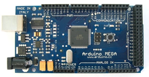

hi zusammen,
habe ein prob mit dem arduino mega! versuche die ports 1 und 0 (RX/TX),
sowie die ports 14-21 als normale digitale in/outputs zu verwenden,
welche high oder low durch digitalWright() mit Processing gesetzt werden
können.
ich möchte über diese ports leds ein und ausschlaten. es müssen diese
ports sein!!! wie es auf anderen funktioniert, weiss ich.
ich weiss leider nicht genau, wie man mit port registers arbeitet, aber
ein erster versuch war vergebnislos :( aber ich schätze, das is der weg,
den ich einschlagen sollte, oder???
Brauche dringend HILFE !!!!
ich programmiere den microcontroller nicht direkt, sondern benutze die
umgebung arduino in verbindung mit der programmierumgebung processing.
zwar hat das board viele ports, die man mit digitalWrite() für LEDs
einfach ansteuern kann. jedoch bin ich beim konzept des projektes davon
ausgegangen, dass ich die communications ports auch mit digitalWrite
ansteuern kann, was jedoch anscheinend nicht der fall ist. sicher gibt
es eine weg, aber ich weiss leider nicht wie :(

Was denn für Probleme? Diese Pins lassen sich auch mit den digitalXXX()
und pinMode() Funktionen ansteuern.

ATmega1280

bei uns haben diese ports ohne serial.begin() immer 5 Volt zu GND. Ich
kann sie nicht durch digitalWrite(xx, LOW) auf null bringen.
Sollte ich vllt erst den seriellen Port initialisieren?
ich lese gerade watterott :D haben schon einiges bei euch bestellt.
superzufrieden !!! wenn wir jetzt noch das problem lösen könnten, wäre
das natürlich optimal ;)
SUPER!!! esfunktioniert tatsächlich ALLES!!! :D
grund unserer verwirrung war die tatsache, dass die communication ports
default auf high sind und nicht low, wie sonst alle anderen ports.
also es stimmt, die ports 0 und 1 und 14-21 können mit digitalWrite()
angesteuert werden.
Vielen Dank für Eure Hilfe :D :D :D
