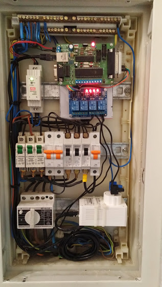

Power schrieb: > Hallo, > > Ich habe mal eine generelle Frage: Funktionieren die PowerlineAdapter > auch, wenn die Steckdosen an unterschiedlichen Phasen liegen? > > > Wie sind eure Erfahrungen mit diesen Geräten? pro Phase ein PowerlineAdapter mit dem Switch verbinden ... Funktioniert hier zuverlässiger als die angebotenen Phasenkoppler Bernd schrieb: > pro Phase ein PowerlineAdapter mit dem Switch verbinden ... Funktioniert > hier zuverlässiger als die angebotenen Phasenkoppler Das hatte ich dann auch mit den billigen Dinger gemacht. Nur da war es schwer die "richtige" Phase zu finden. Aber das funktioniert dann auf jeden Fall.
#3921860
habe im Sicherungskasten hierfür extra zwei Steckdosen eingebaut, ansonsten hätte ich ein Kabel quer durchs Haus ziehen müssen ... Diesbezüglich hatte ich mal ein Gespräch mit Devolo. Die Aussage war die: Die aufgespielte Frequenz auf die Netzleitung ist so hoch, dass das Signal auf die anderen Phasen überspringt. Allerdings sollte das VOR dem Stromzähler passieren, denn der Stromzähler vernichtet das Signal weitgehendst. Auch viele Elektromotoren zerstören das Signal, er sprach von niederohmigen Lasten, vor allem induktive Lasten zerstören das Signal.... Bernd schrieb: > habe im Sicherungskasten hierfür extra zwei Steckdosen eingebaut, Hatte das auch zuerst vor, aber so konnte ich das, mit einer pragmatischen Lösung, doch verschwinden lassen. PLC funktioniert normalerweise und vorhersehbar NICHT zwischen verschiedneen Phasen. Wenns tatsächlich gehen sollte, so ist das eher ein Versehen oder Zufall, z.B. durch Übersprechen an langen Kabeln oder "Kriecheffekte" durch 3-phasig angeschlossene Geräte. Es gibt genau zwei Methoden, das Problem zuverlässig zu lösen: a) Phasenkoppler zwischen den Phasen. Das sind Hutschinen-Adapter für den Verteiler- bzw. Sicherungschrank, die eine kapazitive Brücke für die verwendeten Frequenzen (ca. 20 ... 60 MHz) zwischen den Phasen bilden Beispiel: http://www.smart-grid-eichhoff.de/img/phasenkoppler-detail.jpg b) gleich einen dreiphasigen PLC-Adapter in der Verteilung einsetzen, z.B. den Devolo DIN Rail Pro AV 200 http://www.devolo.com/products/Professional-dLAN-Powerline/dLAN-200-AVpro-DINrail/pictures/product/dLAN-200-AVpro-DINrail-productpicture-Single-Adapter-xl-640.jpg Antwort schreiben |
