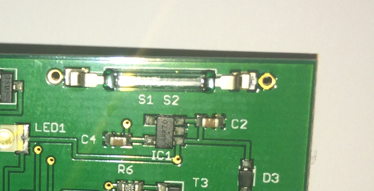

Hallo, was ist das für ein Bauteil? Ich vermute ein Magnetschalter oder etwas ähnliches?! Wo kriegt man sowas her? Lässt sich sowas mit einem A/D Wandler auslesen? Gruß

Ich meine das Bauteil über S1 S2 Reedkontakt?

Reed Kontakt, kriegst du bei jedem Distributor und auch bei Läden wie Pollin, wofür A/D Wandler??? Das Ding kann nur aus oder an sein, 1 Bit

Das ist ein Reed-Kontakt. Die beiden Plättchen im Glasrohr berühren sich und schließen so den Kontakt, sobald ein ausreichend starkes Magnetfeld mit der richtigen Richtung vorhanden ist. Es ist also ein magnetisch betätigter Schalter. Nicht mehr, nicht weniger.

Danke für eure Hilfe jetzt bin ich schlauer!
