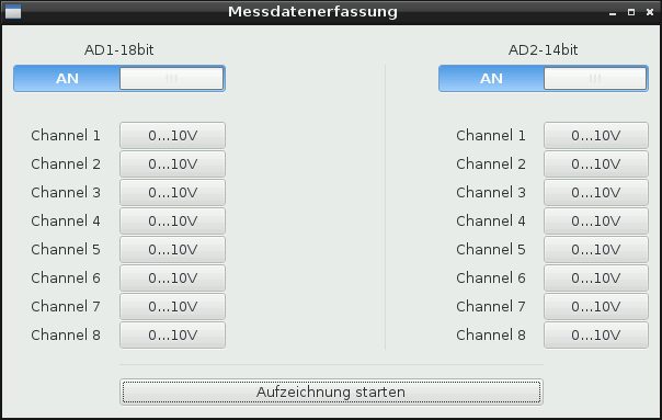

Ich versuche mich gerade in GTK+ einzuarbeiten, da ich für ein Projekt
eine GUI benötige. Erfahrung habe ich mit Programmieren nicht viel,
daher scheitert es leider immer wieder an irgendwelchen Kleinigkeiten,
die ich aufgrund fehlender Grundlagen nicht korrigiert bekomme. Aber man
lernt ja beim Arbeiten bekanntlich am besten...
Also momentan bekomme ich beim Ausführen meines Programms immer folgende
Fehlermeldung:
"(GTK:2822): Gtk-CRITICAL **: gtk_widget_set_sensitive: assertion
'GTK_IS_WIDGET (widget)' failed"
Diese Fehlermeldung stammt aus meiner Funktion "aktiv_18bit", mit der
ich einige Buttons ausgrauen möchte. Wenn ich den Befehl exakt
set_sensitive Befehl exakt so wie er da steht in die main() kopiere,
dann funktioniert der Befehl. Daher wird es wohl irgendwie an meiner
Übergabe von "button[0]" liegen? Ich hab leider auch noch nicht ganz
verstanden, was ich da als Argumente so alles der Funktion übergeben
muss...
Ein zweites Problem habe ich noch in der Funktion "data_acquisition".
Dort habe ich die If-Abfrage, mit der ich die Beschriftung des großen
Buttons unten auf der GUI wechseln möchte.
Das klappt beim ersten Klick super, der Schriftzug wechselt zu
"Aufzeichnung stoppen". Aber wenn ich dann noch ein zweites Mal (oder
auch häufiger) darauf klicke, dann ändert sich gar nichts mehr! Und auch
der printf-Befehl, den ich mir hilfsweise mal hineingeschrieben habe,
wird scheinbar erst ausgeführt, wenn das Programm beednet wird! Zumindet
erscheint erst dann in der Konsole der Text (so häufig wie ich gedrückt
habe).

Ich schätze mal, das sollte so lauten.
static void aktiv_18bit (GtkSwitch *schalter1, gpointer button)
  if (gtk_switch_get_active (GTK_SWITCH (schalter1)))
    gtk_widget_set_sensitive (button, TRUE);
  else
    gtk_widget_set_sensitive (button, FALSE);
So macht das Sinn. deine Version macht keinen Sinn.

In deinem Code hat's mehrere Fehler:
g_signal_connect (GTK_SWITCH (schalter1), "notify::active", G_CALLBACK (aktiv_18bit), button[0]);
Du Übergibst dem button[0], was du erst später setzen wirst. Du willst
einen Pointer auf den Anfang des Arrays button übergeben.(unglücklich
gewählter Name, buttons wär, passender...). Also
g_signal_connect (GTK_SWITCH (schalter1), "notify::active", G_CALLBACK (aktiv_18bit), button);
Dann ist noch der Prototyp deiner aktiv_18bit Callback-Funktion falsch.
Bei notify::active bekommt die Callback-Funktion drei Argumente. Leider
keine exakte Quelle dafür. * In Python ist's auch so, da gibt's
wenigstens nen Fehler, wenn die Funktion zu wenig Argumente nimmt...
Deine Callback-Funktion könnte so aussehen:
static void aktiv_18bit (GtkSwitch *schalter1, GParamSpec *pspec, GtkWidget **buttons)
    gtk_widget_set_sensitive (buttons[0], TRUE);
  else
    gtk_widget_set_sensitive (buttons[0], FALSE);
Und dann hat's da noch was:
 if (gtk_toggle_button_get_active)
 evaluiert immer zu True. Nen paar Zeilen drunter hast du's richtig
gemacht. Mit -Wall sagt der gcc einem auch, dass da was nicht stimmt.
Tipp: Seh dir das in C mit Pointern und Arrays nochmal an. Willst du dir
GTK mit C wirklich antun? Mit Python ist's wesentlich entspannter und
man bekommt auch Rückmeldung, wenn mal Datentypen nicht stimmen. Da in
GTK recht viel erstmal auf void gecastet wird, bleiben Fehler wie der
falsche Funktionsprototyp bei dir nebulös.

OP #3921259
@ Karl Heinz & Lukas
Ahh, viielen Dank. Ja, so läuft das wunderbar =)
Ich dachte, ich müsste direkt ein Array-Element übergeben, aber so ist
das ja viel praktischer, da kann ich direkt alle Buttons einer Spalte
aktivieren/deaktivieren.
Ich würd schon gern bei C bleiben, da auch der Rest meiner Software
schon in C steht. Da muss ich mich wohl durchkämpfen^^
OP #3921462
Achso, eine Frage habe ich ganz vergessen zu stellen.
Wenn ich untern den großen Knopf "Aufzeichnung starten" drücke soll, wie
man sich wohl denken kann, mein Programmcode ausgeführt werden, mit dem
meine Messdaten abgerufen werden. Darin möchte ich dann die Zustände der
ganzen Buttons und Schalter abfragen können, wobei da eventuell noch
welche hinzukommen.
Wie kann ich das denn realisieren, dass die dann aufgerufene Funktion
Zugriff auf die ganzen Signale der GUI-Elemte hat? Oder muss ich die
irgendwie beim Funktionsaufruf übergeben?
#3921695
Du kannst aus Python heraus recht bequem am vorhandenen C-Code
anflanschen. ctypes oder die python c-api helfen dabei
Du packst alle Gui-Elemente in eine struct-Variable und machst diese
global oder übergibst sie der Callback-Funktion.
Jetzt ist allerdings der Zeitpunkt gekommen, wo man über Trennung von
GUI/Anwendung nachdenken sollte. Statt dem obigen Vorschlag ist es
besser, dass die Widgets durch ihre Callbacks ihren Wert in eine globale
Struktur einspeichern. So musst du dich dann nicht mehr mit den
Funktionen zum Auslesen der Widgets rumschlagen. So mal als Denkanstoß.
Auch hast du vielleicht gemerkt, dass es ein wenig mühselig ist, sich
die GUI zusammemzuprogrammieren. Mit Glade hat GTK (imho) einen der
besten GUI-Designer, da kannst du dir GUI zusammenklicken. Raus fällt
eine XML, die du dann mit deinem Programmcode lädst. Ist in <5 Zeilen
gemacht. Dinge, die mehrfach vorkommen, kannst du einmal in einem
weiteren GtkWindow designen, und dann mit
gtk_builder_add_objects_from_file aus den XML fischen. Wird z.B. in
pavucontrol so gemacht (ist zwar C++, die Gtk-Methoden sind ja immer
noch die selben).
