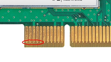

Moin,
willst du die Platine als Stecker ausführen, oder was für einen
Connector meinst du?
Fasen an Platinen kann man, soweit ich weiß, nicht direkt im PCB
darstellen, das geht in die Fertigungszeichnung.
Beim Connector entweder 3D Extrusions stapeln (bis einem schlecht wird)
oder das STEP Modell vom Hersteller organisieren. Das kann man dann auch
in 3D darstellen.

Altiuminati schrieb:
> Ich möchte so einen Stecker realisieren. An der Vorderkante sind diese
> Stecker immer angefast, damit sie nicht die Kontakte des Steckplatzes
> beschädigen.
Hallo Altiuminati,
Pins zurückverlegen und die Fase in der Leiterplattenzeichnung vorgeben.
Geht nicht automatisch - woher soll der Leiterplattenhersteller das
wissen?
rgds
Gast #3921955
Das solltest du vorher mit dem Hersteller absprechen, manche fordern
auch Kupfer bis an den Platinenrand. Wenn die Kontakt nachträglich
vergoldet werden sollen musst du sie für die Galvanik evtl. am
Platinenrand verbinden, die Brücke wird dann beim Anfasen entfernt.

#3921972
vergiss das 3d-gefriemel... du hast ein ganz anderes problem: die
üblichen aufgebrachten oberflächen auf dem kupfer sind nach spätestens
dem zweiten steckvorgang unbrauchbar und die kontaktstellen fangen an,
zu oxidieren. bei pci geht das vllt noch. aber bei pci-express wird
deine karte kein jahr überstehen.
deswegen haben sehr viele steckkarten unten am ende der kontaktfläche
eine kleine zunge. diese zunge war bei der herstellung die verbindung
zum galvanischen hart-vergolden der kontaktflächen.
http://www.mikrocontroller.net/attachment/150393/Clipboard02.jpg
das muss in deine fertigungsdaten.
Gast #3922566
Das macht der LP-Hersteller sowieso lieber selber. Die Frage ist bloss,
welche Art der Vergoldung - chemische Hauchvergoldung reicht nicht für
Steckkontakte. Wird Nickel-Hartgold spezifiziert, weiss der
LP-Hersteller, dass er die Kontakte extern verbinden muss.
Ein ordentlicher LP-Hersteller weiss auch, dass solche Kontakte angefast
werden müssen, das ist i.A. schon für die Entfernung des
Bearbeitungsgrats erforderlich. Dafür gibt es auch kleine Maschinchen.
Besser ist es natürlich, Abmessung und Winkel der Anfasung anzugeben.
