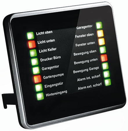

Guten Tag,
ich suche wie im Titel beschrieben nach einem kapazitives Touch Panel
ca. 5-7". Das ganze soll etwas wie auf dem angehängten Bild geben. Also
ein Feld mit fest definierten "Tasten" wo die Beschriftung gedruckt
hinter der Glasscheibe sitzt und mit Lämpchen den Status signalisiert.
Bei ebay findet man zwar Austauschdisplays und einige Produkte aus
China, aber da bin ich mir dann nicht sicher ob ich diese überhaupt
ansteuern kann. Ich würde das Ganze gern mit einem Microcontroller über
I2C oder SPI benutzen. Bei den Austauschpanels sieht es so aus als wäre
dort schon irgendein Controller eingebaut. Hat jemand so Teile schonmal
in Betrieb genommen und wenn ja welche bieteten sich an bzw. wie sieht
das prinzipiell aus mit der Ansteuerung?

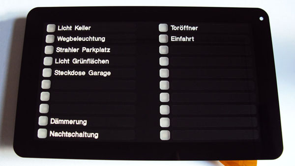

möchte noch kurz meine Erfahrungen teilen. Habe bei ebay ein Ersatz
Touchscreen Digitizer für ein Tablet gekauft. Durch Bild und Preis
konnte ich sehen das ein Controller im Folienkabel vorhanden ist. Es war
sogar zu erkennen das es ein I2C Controller ist. Wobei man sich da auf
die Bilder vielleicht nicht immer verlassen kann. Auf jeden Fall hatte
ich Glück und es war genau das was ich erwartet hatte. Der Chip war
beschriftet und so konnte ich mit dem Datenblatt und durchmessen der
Anschlüsse das Teil leicht in Betrieb nehmen. Verbaut ist ein
"FT5406EE8" von FocalTech. Funktioniert super und hat alles wie man es
sich wünscht.
http://www.ebay.de/itm/Touchscreen-Digitizer-Fuer-Ployer-MOMO9-7-Erweitert-III-3-300-N3803B-B00-V1-0-/151559813122?

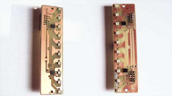

Vielleicht hilft dieser Beitrag ja irgendwem weiter der ähnliche
Vorhaben hat. Ich baue damit gerade ein Bedienterminal für die
Haussteuerung mit 20 Eingabefeldern mit dual Status LEDs rot/grün.
