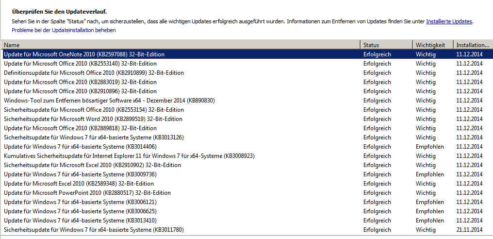

Ich bin durch die Diskussion etwas verunsichert.
Probleme treten nicht auf und die erwähnten Patches habe ich in meinem
updateverlauf nicht gefunden.
Kann mir einer nen Tipp geben ob ich den Wiederherstellungspunkt vom
7.12. oder vom 11.12 nutzen sollte?
Oder einfach Schwamm drüber und gut is?
von prg (Gast)
Möglicherweise war zum Zeitpunkt deines Updates der besagte
Katastrophenpatch bereits zurückgezogen und wurde gar nicht erst bei dir
installiert. Wenn ansonsten alles wie immer funktioniert ist eine
Systemwiederherstellung wohl überflüssig bzw. auch nicht notwendig. So
jedenfalls würde ich vorgehen. In meinem Fall hatte ich dummerweise das
Update auch noch selber angestoßen.

von Asko B. (dg2brs)
J. Ad. schrieb:
> Ich vermute, dass in Redmond das Icon "Papierkorb leeren" und "Patch
> online stellen" sehr eng beieinander liegen.
Das vermute ich auch.
Ich bin gestern abend wieder nach hause gekommen.
Nach einem halbjaehrlichen Auslandseinsatz.
Der Rechner war die ganze Zeit an (rechnet fuer SETI).
Klickte ich irgendwas an, erschien nur ein schwarzes
Feld, wo mal die eigentliche Information stehen sollte.
Selbst per Mausklick ausschalten funktionierte nicht.
Also Netzschalter angetippt, und Rechner schaltete sich aus.
Nach Neustart das selbe (nach ca 2 Min.)
Also letzte Wiederherstellung wieder einspielen wollen.
Der Rechner bot mir aber nur eine Wiederherstellung
vom 16.11. an, obwohl ich bereits im Juli die Wohnung
verlassen hatte.
Also das eingegeben...denkste...kann nicht wiederhergestellt
werden.
Also dann das naechstfolgende Datum gewaehlt, und siehe da,
alles funktioniert.
Danach guckte ich bei Windows Update nach, weil ich angenommen
hatte, alle in der Zwischenzeit angebotenen Updates muessten
ja neu als "zu laden" angegeben werden.
Bloss komisch, alle Updates, die zwischen 20.11.2014 und
heute werden als "aktiv und geladen" angezeigt.
Wie geht das ?
Wenn ich auf 20.11.2014 zuruecksetze sollten doch
auch alle Updates auf dem Stand von 20.11.2014 sein. Oder ?
Gruss Asko.
