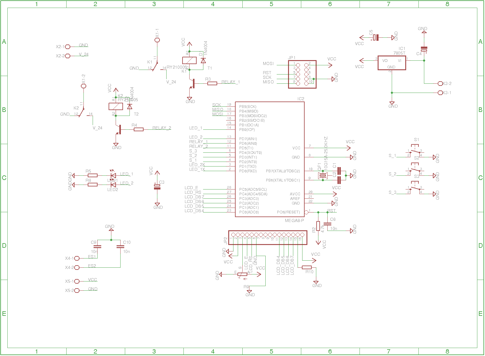

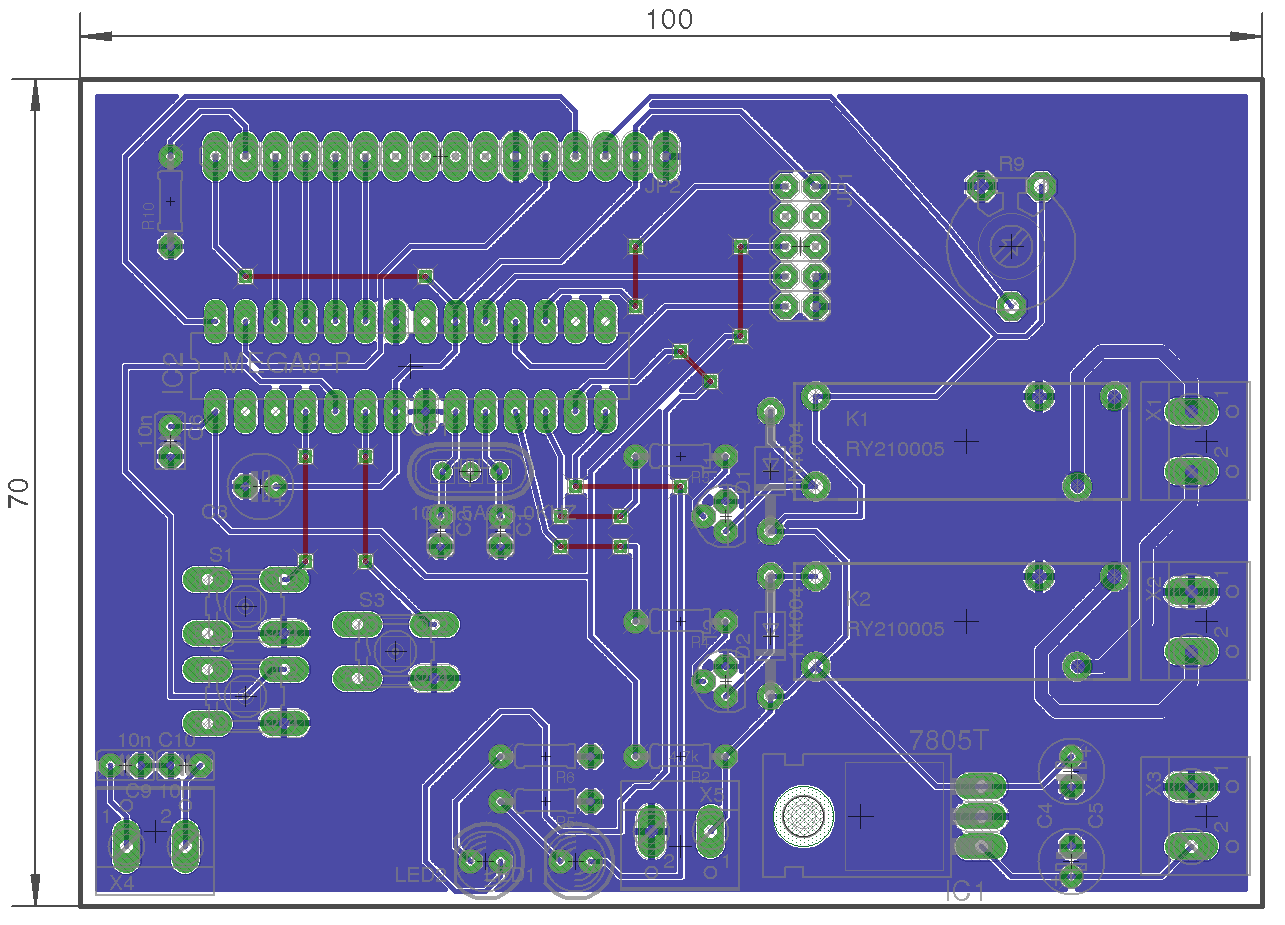

Guten Abend, Ich bin jetzt mit der Planung meines Projektes so gut wie fertig. Hier eine kleine Erläuterung meines Projektes: Für unseren Hühnerstall möchte ich eine Steuerung erstellen, damit die Klappe morgens automatisch hoch, und abends automatisch runtergefahren wird. Folgendes gibt es bereits: *) fertig angebrachter DC-Motor (Scheibenwischermotor) zum Hoch- und runterlassen der Klappe *) 2 Endschalter für oben/unten *) 24V Netzteil für den Motor *) 9V Netzteil für die Schaltung Ich wollte jetzt also folgende Platine herstellen: Die Platine soll einen Quartz haben, weil eine Uhr drauf laufen soll, damit die Klappe zu einer vordefinierten Zeit runtergelassen werden kann. Die Platine soll einen 2x16 LCD zur Steuerung der Funktionalität haben. Sie soll 3 Taster zur Bedienung des Menüs haben. Sie soll ferner 2 LED's zur Signalisierung bestimmter Zustände haben. Auf der Platine befinden sich 2 Wechselrelais, die eine Brückenschaltung für den Motor darstellen, somit kann hoch- und runtergedreht werden, sowie gebremst werden. Da die Software noch nicht fertig entwickelt ist, und diese auch noch veränderbar sein soll, soll ein ICSP Stecker auf der Platine sein. Der Motor wird von einem 24V Netzteil über die Relais mit 24V versorgt. Die 24V Anschlüsse kommen über WAGO Schraubenklemmen auf die Platine. Die 2 Endschalter für oben/unten kommen ebenfalls via Klemmen auf die Platine. Ebenfalls über Klemmen werden die beiden Endschalter mit VCC/GND versorgt. Die Endschalter werden mit jeweils einem Kondensator entstört. Ein 7805 soll die Spannung von 9V auf 5V runterregeln. Die 9V werden ebenfalls an Klemmen angeschlossen. Die Anschlüsse des Motors kommen ebenfalls über Schraubklemmen auf der Platine an. Das ist jetzt mal nur der Hardwareteil, ich bin auch schon am Entwickeln der Software, würde jetzt aber gerne auch schon die Platine herstellen. Ehe ich mir die Platine jetzt aber ätze und bestücke, und dann nachher feststelle, dass ich doch noch einen Fehler drin hatte, würde ich mich freuen, wenn ihr noch einmal drüber schauen könntet. Grüsse, Christophe
#3920552
Schon wieder so ein Puzzle-Schaltplan. Sind Linien inzwischen Mangelware geworden? Oder bin ich mit meinen Hand-Zeichnungen zu alt für dieses Hobby? Jedenfalls ist mir in dem Plan kein grober Schnitzer aufgefallen, bis darauf, dass die drei Schalter Pull-Up Widerstände haben sollten. Bei langen Leitungen ist der interne pull-up des µC zu schwach. Ich würde 4,7k oder 10k nehmen.
Stefan us schrieb: > Schon wieder so ein Puzzle-Schaltplan. Sind Linien inzwischen Mangelware > geworden? > > Oder bin ich mit meinen Hand-Zeichnungen zu alt für dieses Hobby? Ich glaube nicht, dass das daran liegt, dass ich mit Eagle die Linien ziehe statt per Hand. Ich habe auf jeden Fall schon viel daran herumprobiert, und kriege es nicht sauberer hin, weil ich soviele Kreuzungen habe, aber nur einen Layer (Bottom wird geätzt, auf Top verlege ich Drahtbrücken). Stefan us schrieb: > Jedenfalls ist mir in dem Plan kein grober Schnitzer aufgefallen Ok, dann danke fürs Drüberschauen. Stefan us schrieb: > bis > darauf, dass die drei Schalter Pull-Up Widerstände haben sollten. Bei > langen Leitungen ist der interne pull-up des µC zu schwach. Ich würde > 4,7k oder 10k nehmen. Ok, ich dachte, die internen wären start genug. Dann füge ich die noch hinzu. Hat sonst noch jemand eine Anmerkung hierzu?
Christophe Privat schrieb: > Die Platine soll einen 2x16 LCD zur Steuerung der Funktionalität haben. > Sie soll 3 Taster zur Bedienung des Menüs haben. > Sie soll ferner 2 LED's zur Signalisierung bestimmter Zustände haben. Warum immer so umständlich? Christophe Privat schrieb: > Die Platine soll einen Quartz haben, weil eine Uhr drauf laufen soll, > damit die Klappe zu einer vordefinierten Zeit runtergelassen werden > kann. Man braucht keinen Quartz, sondern einen Helligkeitssensor(LDR o.IR-Dioden) Die Uhr braucht nur der Mensch - nicht das Tier und auch keine Pflanze... Christophe Privat schrieb: > Ein 7805 soll die Spannung von 9V auf 5V runterregeln. Wozu??? Mit einem OP, einer Z-Diode oder vielleicht besser eine rote oder grüne Led kann alles regeln! Übrigens, die Schaltung samt Leiterplatte habe ich schon zwei Jahre auf Lager - selbstentwickelt und entworfen... Mani

Striche im Schaltplan kämen mir auch recht, bitte :) Wie sehr sind beide Netzteile voneinander getrennt? Getrennte Trafos? Bau Dir an die Brückenausgänge deiner Relais je eine 5A-Drossel (100µH) und über die Relaiskontakte eine RC-Reihenschaltung 47R/470nF(Folie). Sonst stürzt Dir evtl. jedesmal der µC ab, wenn die Relais schalten.
#3920584
Christophe Privat schrieb: > *) 24V Netzteil für den Motor Wie sieht das aus? C4 im Schaltplan ist ja nur für die 9Volt->5Volt Versorgung.
Also, bei meinem Antrieb (ca.5min Auf/Zu) muß ein Huhn schon sehr vergeßlich sein, falls es zerquetscht wir. Aber es gibt auch eine Rutschkupplung und einen Drehmoment sowie eine Wegangabe... Mani
Christophe Privat schrieb: >> Schon wieder so ein Puzzle-Schaltplan. Sind Linien inzwischen Mangelware >> geworden? >> Oder bin ich mit meinen Hand-Zeichnungen zu alt für dieses Hobby? > > Ich glaube nicht, dass das daran liegt, dass ich mit Eagle die Linien > ziehe statt per Hand. > Ich habe auf jeden Fall schon viel daran herumprobiert, und kriege es > nicht sauberer hin, weil ich soviele Kreuzungen habe, aber nur einen > Layer (Bottom wird geätzt, auf Top verlege ich Drahtbrücken). "Stefan us" ging es um den Schaltplan, nicht um das Platinenlayout.
Mani W. schrieb: > Warum immer so umständlich? Ich möchte das nicht umständlich, sondern erweiterbar machen. Damit ich nachher immer wieder Funktionen hinzufügen kann. Mani W. schrieb: > Man braucht keinen Quartz, sondern einen Helligkeitssensor(LDR > o.IR-Dioden) > Die Uhr braucht nur der Mensch - nicht das Tier und auch keine > Pflanze... Das stimmt wohl, allerdings denke ich, dass das mit der Zeitschaltung einfacher und weniger Störanfällig ist. Es ist auch kein Problem, die Zeitpunkte des Öffnens/Schliessens anzupassen, wenn es wieder früher dunkel wird. Mani W. schrieb: > Wozu??? > > Mit einem OP, einer Z-Diode oder vielleicht besser eine rote oder grüne > Led kann alles regeln! Wieso nicht? Und ich verstehe nicht, wie du meinst, dass diese Bauteile alles regeln sollen. Mani W. schrieb: > Übrigens, die Schaltung samt Leiterplatte habe ich schon zwei Jahre auf > Lager - selbstentwickelt und entworfen... Hast du das schon mal irgendwo gepostet? Leghorn schrieb: > Die Hühner, die es schnell genug durch die Öffnung schaffen und > zerquetscht werden, verarbeitest du dann zu Frikasse? Die Klappe hängt an einem Seil, und die Klappe geht ganz langsam runter (~2cm/s). Falls ein Huhn also drunter ist, wird es wahrscheinlich sehr schnell wieder unter der Klappe weg wollen. Ausserdem ist die Klappe nicht sehr schwer, auf dem Huhn würden also maximal 500g liegen, da wird das mit dem Frikassee nichts :) Axelr. schrieb: > Striche im Schaltplan kämen mir auch recht, bitte :) Könnte ich mehr benutzen, stimmt. Habe aber gerade gelernt, wie es mit weniger funktioniert, und ich finde, das sieht gut aus. Axelr. schrieb: > Wie sehr sind beide Netzteile voneinander getrennt? Getrennte Trafos? Ja, es handelt sich um 2 getrennt Trafo's. Axelr. schrieb: > Bau Dir an die Brückenausgänge deiner Relais je eine 5A-Drossel (100µH) > und über die Relaiskontakte eine RC-Reihenschaltung 47R/470nF(Folie). > Sonst stürzt Dir evtl. jedesmal der µC ab, wenn die Relais schalten. Wieso wäre das so? Axelr. schrieb: > Christophe Privat schrieb: >> *) 24V Netzteil für den Motor > > Wie sieht das aus? C4 im Schaltplan ist ja nur für die 9Volt->5Volt > Versorgung. Da ich auf der Uni bin, und das Netzteil zuhause bei den Eltern liegt, kann ich kein Foto zeigen, aber es ist ein 24V Netzteil, das über 10A liefern kann.
Christophe Privat schrieb: > Axelr. schrieb: >> Striche im Schaltplan kämen mir auch recht, bitte :) > > Könnte ich mehr benutzen, stimmt. > Habe aber gerade gelernt, wie es mit weniger funktioniert, und ich > finde, das sieht gut aus. Man kann aber auch alles übertreiben. Wenn man für jede Baugruppe von 3 Bauteilen erst mal den halben Schaltplan absuchen muss, wo die entsprechenden Beschriftungen sich wiederfinden, dann ist es irgendwann des guten zuviel. Da hat man dann keine Lust mehr, erst mal in Gedanken das Puzzle wieder zusammenzusetzen. Ansonsten: Das übliche. Keine Abblockkondensatoren. Dabei wird genau dieser Punkt jede Woche bei praktisch jeder Schaltplanbesprechung angemäkelt. Man sollte doch meinen, dass es sich irgendwann rumgesprochen hat.
Karl Heinz schrieb: > Man kann aber auch alles übertreiben. > Wenn man für jede Baugruppe von 3 Bauteilen erst mal den halben > Schaltplan absuchen muss, wo die entsprechenden Beschriftungen sich > wiederfinden, dann ist es irgendwann des guten zuviel. Da hat man dann > keine Lust mehr, erst mal in Gedanken das Puzzle wieder > zusammenzusetzen. Okay, nächstes Mal zeichne ich mehr Linien, versprochen :) Karl Heinz schrieb: > Ansonsten: Das übliche. > Keine Abblockkondensatoren. > Dabei wird genau dieser Punkt jede Woche bei praktisch jeder > Schaltplanbesprechung angemäkelt. Man sollte doch meinen, dass es sich > irgendwann rumgesprochen hat. Ich habe doch nur einen IC, also einen Abblockkondensator, und der ist vorhanden. Befindet sich auf dem Board direkt unter dem AVR, und auf dem Schaltplan links davon.
Christophe Privat schrieb: > Ich habe doch nur einen IC, aber der hat 2 Spannungsanchlüsse. > also einen Abblockkondensator, und der ist > vorhanden. und der ist als Elko eingezeichnet. Genauso wie die beiden Kondensatoren beim 7805 > Befindet sich auf dem Board direkt unter dem AVR, und auf dem > Schaltplan links davon. Genau das meine ich. Ohen Board Studium praktisch nicht zu finden, wie sich SChaltplan die Bauteile verteilen. Wenn du bei einem 7805 im Schaltplan eine Gruppe, die so aussieht

quer über den Schaltplan verstreust und hoffst dass sich schon irgendwer die Mühe machen wird, die diversen einzelnen Kondensatoren im Schaltplan zusammenzusuchen und auf dem Board zu kontrollieren, wo die eigentlich loigisch sitzen (denn derartige Kondensatoren sind in räumlicher Nähe der Pins anzuordnen), dann hast du dich geschnitten. ich such mir aus dem Board nicht raus, dass dein im Schaltplan einzeln dahinsichender C3 der Abblockkondensator für den µC sein soll, wenn du ihn genausogut im Schaltplan auch direkt beim Prozessor hättest zeichnen können um anzuzeigen: Hey, ich weiss, dass ich hier einen Blockkondensator brauche! Schmiert dein µC eben ab, wenn die Relais schalten. Dein Problem.

Willst du wirklich die Taster auf der Platine sitzen haben? Ich geh mal davon aus, das ganze kommt in ein Gehäuse. Dann wirds aber schwierig die Platine mit der Bauhöhe so anzubringen, dass die Taster noch durchs Gehäuse duchgehen. Da brauchst du dann eine mechanische Lösung dafür. Oder du lebst damit, dass du jedesmal das Gehäuse aufschrauben musst.
Karl Heinz schrieb: > dem Board nicht raus, dass dein im Schaltplan einzeln dahinsichender C3 > der Abblockkondensator für den µC sein soll, wenn du ihn genausogut im > Schaltplan auch direkt beim Prozessor hättest zeichnen können um > anzuzeigen: Hey, ich weiss, dass ich hier einen Blockkondensator > brauche! Wenn man jetzt mal davon absieht, dass du einen Kerko brauchst und keinen Elko. Und dass es 2 sein müssten: einen Für Vcc und einen Für Avcc. Und für beide gilt: ran an die Pins!

Christophe Privat schrieb: > Ich habe doch nur einen IC, also einen Abblockkondensator, und der ist > vorhanden. Befindet sich auf dem Board direkt unter dem AVR, und auf dem > Schaltplan links davon. Nein, das ist ein Elko, an der Stelle ungeeignet. wendelsberg

Hier ist schon mal eine etwas verbesserte Variante. Nur die LCD-Leitungen habe ich der Übersichtlichkeit halber so gelassen.
Vielleicht magst du dir einen der AINs doch für einen (optionalen) Helligkeitssensor aufsparen und die beiden LEDs an einen anderen Port legen? Und dann noch einen Spannungsteiler für einen LDR etc. und eine Buchse dafür vorsehen? Ich mache meine Layouts immer so, dass ich mir keine Optionen verbaue. Grüße, Martin

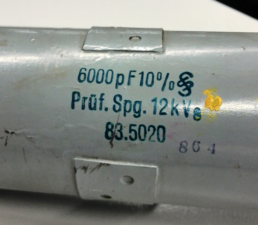

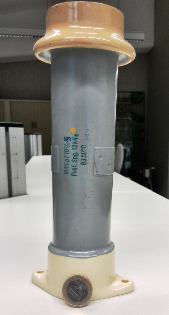

Christophe Privat schrieb: > Was ist das für eine Folie? Folien - Kondensator Es gibt Keramische Kondensatoren (KerKo) Folienkondensatoren (Folie) Elektrolytkondensator (Elko) ... alle haben unterschiedliche Eigenschaften. (Folienkondensatoren sind diejenigen, die in diesen roten oder blauen Quadern verkauft werden. Keramische schauen aus wie eine kleine SCheibe mit Beinen drann und Elektrolytkondensatoren sind meist im runden Becher)
Karl Heinz schrieb: > Keramische schauen aus wie eine kleine SCheibe > mit Beinen drann Meine sehen ganz anders aus ;-)
Reinhard ## schrieb: > Karl Heinz schrieb: >> Keramische schauen aus wie eine kleine SCheibe >> mit Beinen drann > > Meine sehen ganz anders aus ;-) Nur sollte er aufpassen, dass die 12kV nicht auf die Klappe kommen. Sonst gibts jeden Tag abends Broiler. Und das hängt einem auf Dauer auch zum Hals raus. :-)

So dann will ich auch mal positive Worte finden. Ich finde deinen Schaltplan super und vor allem Übersichtlich. Das Gemeckere kommt hier von Leuten die nur nicht mehr wie eine Schaltplanseite kennen. Sobald es mehrere Seiten oder ein hierarchisches Design wird sind Netlables an der Tagesordnung. Ich verweise in dieser Hinsicht gerne auf Schaltpläne von Evalboards z.B. von Altera Cyclone V E, GX, etc. Jedes Programm das Pinoptimizing beherrscht muss das mit tauschbaren Netlabels machen. Die meisten Leute haben einfach nicht verstanden, dass der Schaltplan eine logische Abstraktionsebene ist. Nichts ist falscher als bei einem Schaltplansymbol die Pins wie bei der IC Daraufsicht anzuordnen. Dann hat jemand das Konzept eines Schaltplanes nicht verstanden. Auch wenn man manuelles Pinoptimizing macht ist es mega nervig ständig die Leiterbahnen neu zu ziehen - aber ein Netlable kann ich binnen Sekunden verziehen. Was ich an deinem Schaltplan kritisieren würde ist, dass du die Powerobjekte Vcc, GND, etc ausrichten solltest. Jedes GND nacht unten zeigend, jedes Vcc nach oben. Ich meine also nicht so horizontal daliegend. An JP2 sieht es im allgemeinen etwas wirr aus. Da könnte man nochmal sauberer nacharbeiten. Ansonsten ist das PCB für einen Einlager doch ok. Das einzig kritische hast (den Quarz) udn dessen Rückstrompfad hast du sauber geroutet.
#3922028
Wenn ich nicht falsch geschaut hab hast Du Deine LCD-Hintergrundbeleuchtung fest verschaltet ... willst Du das wirklich 24/7 brennen lassen als Schlummerlampe fürs Federvieh?
