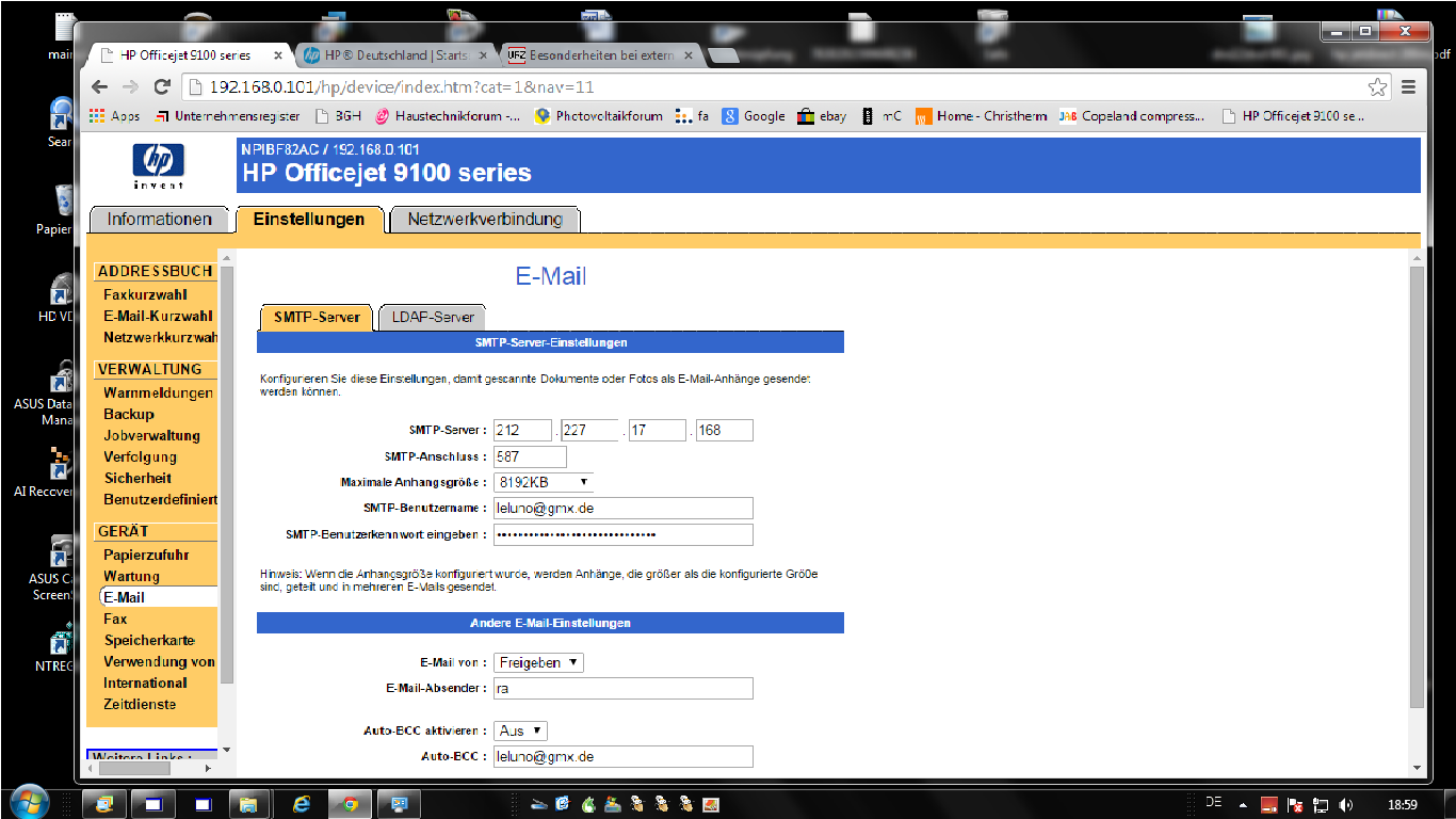

Genau so muss es gehen. Ich habe jetzt meinen altne hp ojet 9130
aktiviert, der zumindest das Versenden von Emails auch gut konnte. Das
Erstellen von PDFs + Verschicken an einen Netzwerkordner klappt auch.
Was jetzt nicht geht, ist das Versenden der PDF per Email. Obwohl die
GMX-Zugangsdaten richtig eingegeben sind kommt die Fehlermeldung
...Verbinden mit Mailserver... Benutzername oder KW falsch
Kann das an der neuen GMX-Verschlüsselung liegen?
Gibt es ein Mailprogramm, das ich mit dem ojet noch anwenden kann?
Lass' auf einem Rechner im Netzwerk einen eigenen Mailserver laufen, der
die Mails entgegennimmt und an GMX weiterleitet. Das kann --unter
Windows-- hmailserver, der einfach zu installieren und zu konfigurieren
ist.
Beim Mailempfang von Deinem Gerät kann normales SMTP auf Port 25 genutzt
werden (ohne Verschlüsselung und ohne Passwort), beim Mailversand an GMX
kann wiederum die gewünschte Verschlüsselung genutzt werden.

t-online:
Mit der vollständigen Umstellung auf Verschlüsselung garantieren wir die
sichere Übertragung Ihrer E-Mails innerhalb der Initiative E-Mail made
in Germany. Die Teilnehmer E-Mail @t-online.de, GMX und WEB.de
verpflichten sich hierbei zu gemeinsamen, hohen Standards bei
Datenspeicherung und -übertragung, um die E-Mail-Kommunikation noch
sicherer zu machen.
ich vermute, die ssl-Verschlüsselung ist das Problem für meinen ojet.
Gibt es noc e-mail-Dienste ohne ssl? Das Problem müsste sich auch bei
Webserver-Anwendungen - z.B. U.Radig - stellen. Gibts da Lösungen ?
Alternativ, kann man den Netzwerkordner auf neue PDF-Zugänge abfragen
und dann automatisch ein email-Programm starten?

Hä? Ob Dein Gerät die Mail direkt an GMX sendet oder an Deinen lokalen
Mailserver, das ändert die Anzahl der von Dir durchzuführenden
Arbeitsschritte überhaupt nicht.
