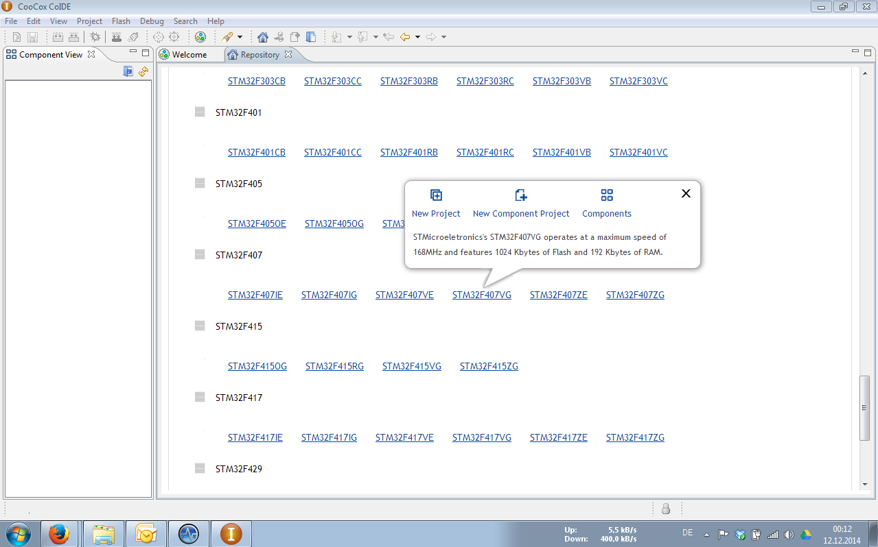

nach vielen Jahren mit AVRs in C habe ich mir jetzt auch mal ein STM32F4
Discovery besorgt und versuche mit Coocox zum ersten mal ein Lämpchen
leuchten zu lassen. Mein Problem ist aber, dass ich nicht mal
ansatzweise dazu komme, auch nur eine einzige Fehlermeldung überhaupt
kriegen zu können...

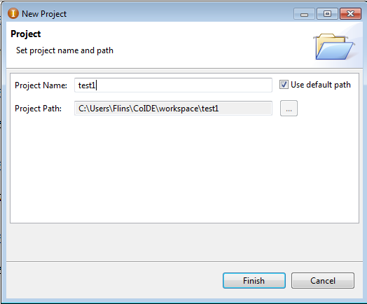

Ich kann das Repository öffnen, brav den richtigen Controller auswählen,
ein neues Projekt mit meinem erdachten Namen erstellen und dann...stehe
ich vor dem Nichts. Bei Tutorials im Netz sind für mich nicht
ausführbare Schritte genannt, wie auch der sehr wichtige, bei dem man
die Komponente "GPIO" auswählt, um überhaupt mal ansatzweise etwas mit
dem Board machen zu können. Bie mir sieht alles anders aus, siehe
Anhang.

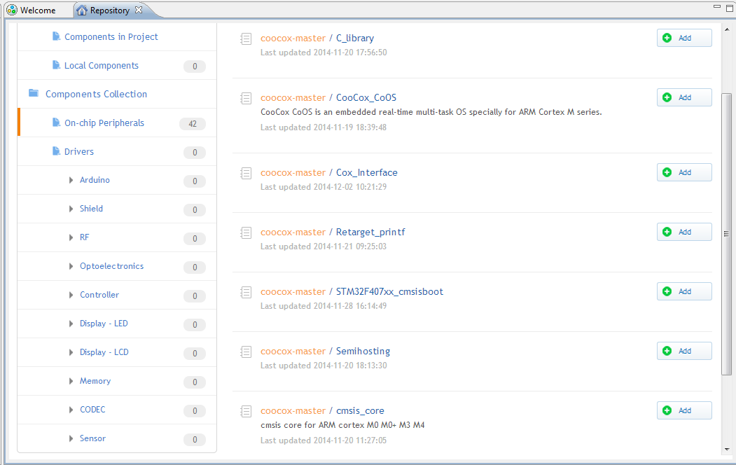

Wie wäre es mal links bei den "On Chip Peripherals" zu schauen ob da das
"GPIO" Beispiel bei ist...
Unbenannt3.PNG zeigt den Inhalt des Menüpunktes "On Chip Peripherals"
In ein leere Projekt den Code reinkopieren war das allererste, aber ohne
die Komponenten aus dem Repository ausgewählt zu haben findet er
keinerlei includes

cmsis_boot und cmsis_core sind Komponenten, ohne die sowieso nicht viel
geht. Was passiert denn, wenn du auf 'Add' bei diesen beiden klickst?
Du wirst ausserdem 'rcc' und 'gpio' brauchen.
Beachte bei den ersten beiden Komponenten auch die Kommentare auf
bplaced:
http://mikrocontroller.bplaced.net/wordpress/?page_id=106
Sonst läuft der Controller mit falschen Clocking.
