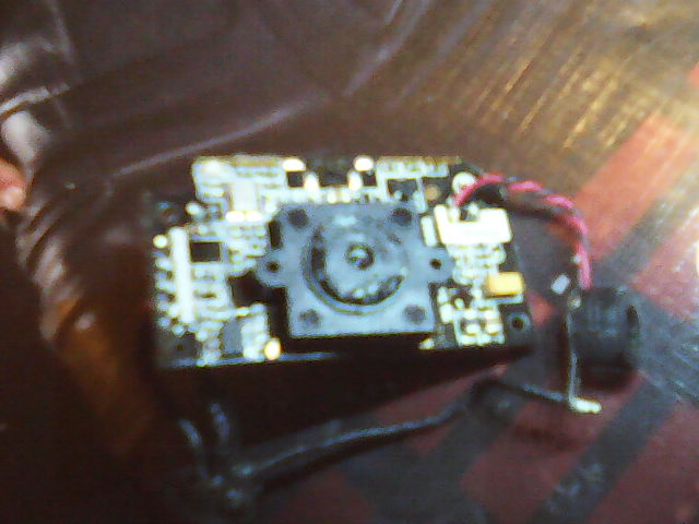

ich habe eine Microsoft Lifecam HD 3000 welche ich vom Gehäuse entfernt
habe und auf Macro umgebaut habe. Sprich einfach Beilagscheibe zwischen
Linsenhalter und Leiterplatte hinzugefügt. Nun würde ich gerne anstelle
des eingebauten Micros ein IR Reflexsensor cyn70 anschliessen.
Ich kann den Sensor am Reseteingang eines Ne555 anschliessen und so
abhänging vom Sensor eine Frequenz haben oder auch keine.
Zusätzlich hätte ich gerne mittels Poti eine Frequenzvariation welche
ich auswerten möcht. Jedoch habe ich keine Ahnung wie dies an der
Webcam anschliessen, und auch nicht, was fuer eine Micro da verbaut ist.
Wie bekomme ich dies raus, bzw wie kann ich was anstelle des Micros
anschliessen. Hoffe ihr könnt mir helfen.

Ein Bild sagt mehr als tausend Worte. Darum bitte ich dich, das doch mal
zu fotografieren. Da ist mit ziemlicher Sicherheit eine normale
Elektretkapsel verbaut, die mit einem abgeschirmten Kabel an die
'Hauptplatine' geht, aber genau kann man das erst auf einem scharfen
Foto sehen.
Für deinen 'Abstandspiepser' musst du dir noch eine Speisung von der
Platine zapfen, Signal und Signalmasse gehen mit ziemlicher Sicherheit
schon über das Mikrokabel.

Leider kann ich im Moment nur diese Qualitat liefern.  Durchmesser der
Kapsel, bzw des Gumminoppens ist 7mm.
Ja, es geht beim Sensor nur darum ob es was vorhanden ist oder nicht.
Chip ist novatek nt96120BFG wobei das b auch ein 8 sein kann. Datenblatt
konnte ich nicht finden.
Das Metall ist nur eine zusätzliche Abschirmung mit Kontakt zur Masse
des USB Kabels sowie irgendwie zu gnd.

Brauchst du auch nicht, an den Kamerachip gehst du gar nicht ran. Die
Fotoqualität ist zwar unterirdisch, aber man sieht schon, das das
tatsächlich eine normale Elektretkapsel ist. Rot ist Signal und eine
schwache Versorgungsspannung, schwarz ist Signalmasse. Am besten baust
du jetzt erstmal die kleine Piepseschaltung und sorgst schon mal dafür,
das sie mit 5V funktioniert. Nimm am besten statt des NE555 den 7555, da
dieser deutlich weniger Strom verbraucht.
Ein sehr brauchbares Datenblatt zum 555 ist das von TI:
http://www.ti.com/product/ne555?CMP=AFC-conv_SF_SEP
Da findest du auf Seite 16 den 'Pulse Position Modulator', der am
Control Eingang mittels einer Spannung in Frequenz und Pulsbreite
geregelt wird. An diesem Control Eingang hängst du das Poti.
Vergiss nicht, die LED des Kopplers zu versorgen, über z.B. einen 330
Ohm Widerstand.

Danke fuer die nette Hilfe. Funktioniert einwandfrei.
Ich moduliere mit dem Ne555 die Led und der Transistor des opto ist
anstelle
des opto angeschlossen. Danke mit der Info der Spannung am roten Kabel.
