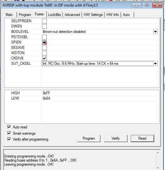

hallo, ich hab das problem dass ich nicht weiss welchen wert ich bei
crystal in bascom einstellen muss .
in avr studio steht folgendes:
dal müsste dann ja $crystal =  9 600 000 sein, aber dann stimmt die zeit
garnicht überein. wie bzw woher weiss ich wie der attiny 13 taktet?

Schau ins Datenblatt und bedenke das der interne nicht sehr genau ist

Du musst dort den Wert einstellen, den dein Systemtakt hat. Das kann ein
am uC angeschlossener Quarz oder der interne Oszillator sein. zudem kann
der noch durch 8 geteilt sein. Das steht aber laut und deutlich recht
wiet vorn im Datenblatt des uC. Du musst dieses Datenblatt lesen und
verstehen, das ist dir klar?
