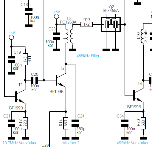

PC1261AN und PC1268A
Moderator Persönliche Seite
Nur der Hersteller.

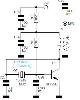

Die erste hat nur Trafo-Funktion und ist eher unkritisch.
Die zweite scheint im Kollektorkreis eine Resonanz mit dem
180-pF-Kondensator zu bilden.  Dafür müsste sie etwa 680 µH als
Induktivität haben.  Das SFZ455A muss mit etwa 3 kΩ Quellimpedanz
angesteuert werden.  Abzüglich des 1,2-kΩ-Vorwiderstandes bleiben
also etwa 1,8 kΩ als Ausgangsimpedanz, auf die der Trafo anpassen
muss.  Wenn man von einer Ausgangsimpedanz der Emitterschaltung im
Bereich um die 10 kΩ ausgeht, macht das ein Windungszahlenverhältnis
von etwa 2:1 … 3:1.
Und welche Induktivität / welches Windungsverhältnis würdest Du hier in
etwa ansetzen ?

Super, dann versuche ich es mal mit einem selbstbewickelten Ringkern als
Übertrager !
Vielen Dank nochmals.
Zbigniew
> etwa ansetzen ?
Die Induktivität setzt man so hoch an, dass der Blindwiderstand
bei Betriebsfrequenz deutlich über der Betriebsimpedanz bleibt.
Für letztere müsste man allerdings wissen, was hinter C29 als Last
folgt.

Besser wäre es, einen „klassischen“ Filterspulenkörper mit
Abgleichkern zu nehmen, damit du alles auf Resonanz einstellen kannst.
Naja, ELV will ja Bausätze verkaufen, die werden dir also wohl eher
nicht sagen, wie die Spulen aufgebaut sind.
Die Auskopplung geht an den zweiten Mischer, der für das LO-Signal
in Basisschaltung arbeitet und entsprechend niederohmig ist.  Würde
hier eher auf 6:1 Windungszahlenverhältnis schätzen.  Primär würde
ich die Induktivität ähnlich einschätzen wie bei dem anderen
Übertrager (ZL von 680 µH bei 10,245 MHz wären um die 43 kΩ, die
Betriebsimpedanz dürfte eher bei 10 kΩ liegen).
