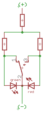

von (prx) A. K. (prx)
Martin T. schrieb:
> Und das 300 mal, also 300 Taster, 300 schieberegister und 900 LEDs.
> Der Grund dafür ist, dass ich eeine Personanzeige bauen möchte, rot
> bedeutet nicht da, grün da und gelb Urlaub.
Alle zusammen auf einen Panel? Retro-Projekte und -Lösungen sind ja ganz
nett, wenn spielerisch gemeint, aber für eine Firma oder ein Institut
mit 300 Leuten wohl nur noch begrenzt sinnvoll.
Ist das zu Grund liegende Problem, dass jedwede eingesetzte
Datenverarbeitung den Datenschutz tangieren könnte und daher einzig
archaische Überwachungsmethoden in Frage kommen?
Joachim B. schrieb:
> Kippschalter dafür kenne ich noch nicht.
Ich schon. Solche mit Mittelstellung. Da leitet zwar nix, aber die dann
verbleibende Logik funktioniert ohne Notstromaggregat und ggf. auch ohne
Logik-ICs. Im Unterschied zum Taster ersparen Schalter ausserdem die
Entprellung.
von Joachim B. (jar)
A. K. schrieb:
ich kenne die auch nur die Verschaltung der 3 Farben gibt mir noch
Rätsel auf, aber egal, die Verdrahtung wäre ja alleine ein Horror.
> Rätsel auf,
Ersthaft?
 A = ~B & ~C
kriegst du logisch nicht gebacken?
Nicht wenn der Schalter direkt neben den 3 LEDs sitzt, was der Sache
wegen einigermassen nahe läge. Sonst musst du den Namen zweimal dran
pinnen, sowohl an den Taster als auch an die 3 LEDs. Denn zur
Illumination des Weihnachtsbaums der Personalabteilung wird der
LED-Teppich wohl kaum gedacht sein.

von Axel S. (a-za-z0-9)
Joachim B. schrieb:
> A. K. schrieb:
> Rätsel auf
Nein, das ist trivial. Siehe oben.
Ach. Und sonst mußt du nicht 300 LEDs und 300x 3 Taster verdrahten?
Zur Schaltung:
Die 3 LED und der Schalter sollten klar sein. Der Vorwiderstand ist aus
Betriebsspannung Ub und gewünschtem LED-Strom zu berechnen. Die
zusätzliche Diode in Reihe mit der linken LED hebt deren effektive
Flußspannung an. Ziel ist es, daß jede der beiden rechten LED eine
geringere Flußspannung hat als die linke LED plus die Seriendiode.
Bei offenem Schalter fließt der Strom durch die linke LED. Sobald der
Schalter einen der beiden anderen Stromkreise schließt, fließt der Strom
durch die jeweilige LED. Weil deren Flußspannung aber niedriger ist,
fließt praktisch kein Strom mehr durch die linke LED - sie geht aus.
Statt eines Widerstandes verbaut man noch besser eine Stromquelle, z.B.
aus einem SFET. Es gibt auch kleine zweipolige Bauelemente dafür (z.B.
NSI45015WT1G von ON für 15mA)
