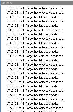

Thomas P. schrieb:
> Aber darum geht es ja jetzt nicht. Ich möchte wissen, ob jemand einen
> Tipp hat, warum mein µC nicht in den Idle-Mode geht bzw. was ich
> vergessen oder falsch gemacht habe!
Ich habe mir Mal erlaubt, dein Programm in der Timerversion laufen zu
lassen.
Atmega644, 1MHz, Prescaler = 64

Der Sleepmode wird erreicht und es läuft mit dem erwarteten Timing.
TIMSK1 muss in TIMSK geändert werden. Dann muss das bei dir auch laufen.
mfg.
