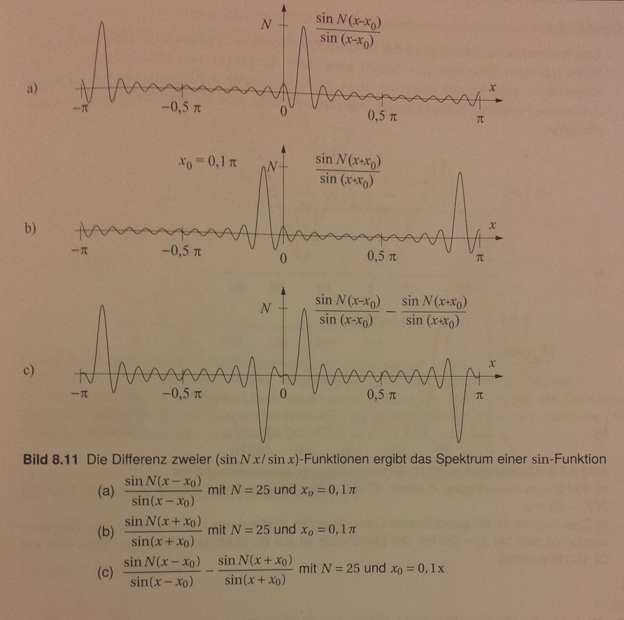

Spekuliere gerade über die DFT eines Sinussignals mit Rechteckfenster.
Wie kann es denn sein, dass be einem Sinussignal mit Frequenz f0 im
Spektrum 2 Frequenzen rauskommen? Eine ist negativ, die andere ist
positiv?
Das geht mir irgendwie nicht in den Kopf. Die Rechnung mag stimmen die
durchgeführt wird. Aber ist das auch normal und ok so?

das mit den negativen frequenzen ist durchaus ok so. und ja, die gibt es
nicht nur rechnerrisch, auch wenn man sie an keinem frequenzgenerator
einstellen kann.
guck' dir mal die kontinuierliche fourier-transformation an, da wird das
mit den neg. frequenzen erklärt.

Ja, das liegt daran, da man eine Frequenz im Sinne der
Fourtiertransformation eigentlich eher als Drehzeiger sieht.
Sprich Du hast da e^(-jωt). Und wenn Du jetzt eine Komponente mit
positiven und eine mit gleich großen negativen ω hast, kriegst du ein
reelles Signal.
Sprich e^(-jωt)+e^(-jωt)=2*cos(ωt) (falls ich mich nicht verrechnet
habe)
Das kannst Du quasi als einen Zeiger ansehen der sich positiv dreht und
einen der sich negativ dreht.
