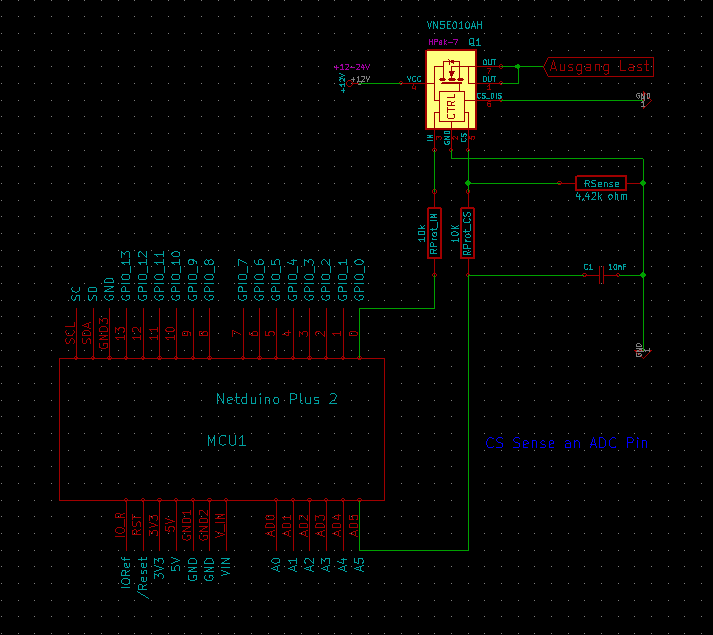

Ich habe vor eine "Kleine" Power Distribution Unit für 12-24V zu bauen
die von einem STM32 Controller gesteuert wird.
Im fertigen zustand soll die Unit 32 kanäle haben bis 20A Belastbar
sind.
Zum Testen sieht mein Aufbau aktuell so aus das ich über den SPI Bus des
Controllers 4 74HC595 Register ansteuere welche die Mosfets ansteuern
sollen.
Um meine Schaltung einfach zu halten habe ich aktuell in meinem
Testaufbau NDP6020P Logic Level Mosfets verwendet da ich die direkt mit
einem kleinen Wiederstand über die Register mit 3,3V ansteuern kann.
Ich habe bewusst einen P-Channel Fet verwendet weil ich Highside
schalten möchte.
Soweit funktioniert eigentlich alles wie es soll aber...
Mit dem Aktuellen Design habe ich das Problem das sie nicht
kurzschlussfest ist , ich für jeden Ausgang zusätzlich noch eine
Sicherung brauche und kein Feedback bekomme.
Mein Ziel ist es aber das ich den aktuellen Strom an jedem Ausgang mit
dem Controller überwache und bei Überlast abschalte .
Das würde mir auch eine Diagnose Möglichkeit geben mit der ich die
aktuelle Last auslesen kann.
In einigen Threads habe ich bereits gelesen das ein BTS555 ein
geeigneter Kandidat währe allerdings glaube ich das der etwas
überdimensioniert für meine Zwecke ist und soweit ich das datenblatt
richtig Interpretiert habe ist der nicht Logic Level fähig ...
Gibts so nen FET überhaupt mit Logic Level ansteuerung ? Falls nicht wie
Steuere ich den dann an ?

Mit den Smart Switches bist da schon auf dem richtigen Pfad, ich wurde
auch dazu inspiriert für eine Dimmerbatterie mir die anzuschauen statt
FETs. Und mir machen die zunehmend Spass.
Die Smart Switches sind immer Logic Level, denn sie sind keine FETs
mehr, es steckt nur ein FET drin und drumherum hast Du Diagnose-,
Schutz- und Steuerschaltung.
D.h. wenn Du da ein Schaltsignal draufgibst, dann trifft das nicht den
MOSFET sondern die Steuerelektronik und die treibt den FET selbst.
Diese Smart Switches gibt's auch mit Slew Rate Control, also Einstellung
der Flankensteilheit - möchte man für PWM-Steuerungen haben um
Abstrahlungen zu kontrollieren.
Und wegen überdimensioniert: wenn er vom Preis ok ist, stört es, dass er
viel mehr als die 20A verkraftet?
Im Gegenteil, das niedrige Rdson hilft Dir die Abwärme zu kontrollieren.
Bei meiner Schaltung eliminiert das einen riesigen Kühlkörper, dass der
BTS3256D (Low Side Switch) einen Rdson von 10-20mOhm hat und mit einem
20x20mm Kühlpad für die Drainfahne auskommt.

von Phil S. (kudos86)
Conny G. schrieb:
> Sowas?
> VN7040AJ-E
> High-side driver with MultiSense analog feedback for automotive
> applications
> http://www.st.com/web/catalog/sense_power/FM1965/CL2148/SC1037/PF252698
Der ist schonmal super habe bei ST garnicht geschaut...
allerdings hat der ein max Limit im Datasheet von 11A dauerhaft.
habe jetzt einen anderen gefunden auch von ST electronics
Diesen hier der müsste für meine Zwecke passen 20A max Continous
den VN5E010MH-E
http://www.st.com/web/en/resource/technical/document/datasheet/CD00240716.pdf
Preislich auch absolut im Rahmen kostet bei Digikey 2,50€ für 32 Stk da
werd ich erstmal ein Paar zum Testen Bestellen
Danke schonmal für die Hilfe.
von Conny G. (conny_g)
Phil S. schrieb:
> Conny G. schrieb:
>> Sowas?
>> VN7040AJ-E
>> applications
Bist Du sicher? Welche Position im Datasheet meinst Du?
> den VN5E010MH-E
Ich meine die Tabelle Maximum Power Ratings
Seite 9  DC Output ?
oder hab ichs missinterpretiert ?
Phil S. schrieb:
> Seite 9  DC Output ?
Ich lese da "Reverse DC output, -I_out", das ist nicht der normale
Forward-Strom.
Und in der Einleitung steht, er könne irgendwas von "Reverse battery",
frag mich aber nicht, was das heisst.
Jedenfalls würde ich das so lesen, dass das auf den normalen
MOSFET-Modus, den Du brauchst nicht zutrifft.
Lange habe ich ja nichts mehr geschrieben darum hole ich den Thread mal
wieder aus der Versenkung...
Mittlerweile habe ich mich entschieden den VN5E010AH von ST einzusetzen.
Da der von der Verfügbarkeit her besser zu bekommen ist (kleine
Stückzahlen)
als der VN7040AJ-E den gibt’s bei Mouser bzw. Digikey erst ab 1000 bzw.
2000 stk. was mir dann doch etwas zu viel ist...
Somit ist die Entscheidung fürs erste gefallen.
Jetzt hänge ich allerdings etwas am Schaltplan fest die Digital IO
multiplexer und Analog Multiplexer habe ich bereits im Schaltplan
integriert was mir jetzt noch fehlt ist die Leistungsseite da habe ich
mich bisher etwas gedrückt ;-)
Die Ansteuerung des FETs ist mir ja soweit noch klar aber ich versteh
nicht wie ich das mit dem Current Sense Feedback auf die Reihe bekommen
soll.
Ich werde da aus dem Datenblatt einfach nicht schlau was die Angaben
betrifft.
http://www.st.com/st-web-ui/static/active/en/resource/technical/document/datasheet/CD00240716.pdf
Auf Seite 9 sind da die Diagnostik zustände zwischen 8 u 18 V angegeben
VSense ist bei 18A mit 5V angegeben wenn ein widerstand von 3,9k
verwendet wird soweit habe ich das Verstanden wenn der Fet im
Fehlerzustand ist liegen am CS Pin 8V an bei 9mA . Mich machen jedoch
die  Werte etwas stutzig die bei K0,K1,K2 und K3 angegeben sind.
Ich dachte eigentlich das die Spannung am CS Pin proportional zur last
an den Outpins ist wenn ich mir die angaben in den K Feldern anschaue
sieht das allerdings nicht so aus...
Auf Seite 24 und 25 wird beschrieben wie man den FET in den Schaltkreis
integriert.
Das heißt wenn ich nach dem Schema meinen Schaltplan aufbaue müsste in
der Abb. 32 der Widerstand RSense 3,9k Ohm haben den Kondensator CExt
gebe ich mit 10nF an und den Widerstand RProt gebe ich mit 10k Ohm an um
den ADC Port zu schützen.
D.H. auf dieser Leitung müsste ich dann die 8V Fehlerstrom (VSenseH) und
auch die VSense messen die max. 5 V hat richtig  ?
So jetzt komme ich zu meinem eigentlichen Problem der ADC Port am
Controller ist zwar 5V tolerant kann aber nur bis 3.3V Spannung messen
somit müsste ich die Spannung auf diesen wert reduzieren um den
Controller nicht zu grillen.
meine Idee war jetzt das ich den Widerstand RSense etwas höher auslege
um mich innerhalb der grenzen meines Controllers zu bewegen
nach meiner Rechnung müssten das 522 Ohm sein wenn ich von einem
maximalen Strom von 9mA auf der CS Leitung ausgehe und einer maximalen
Spannung von 8V....
Diese müsste ich dann zu dem 3,9k Ohm Widerstand addieren würde dann
4,42k Ohm Widerstand für RSense machen.
Damit würde ich im Fehlerzustand max. 3,3V am Controller sehen.
Das würde allerdings auch bedeuten das ich im normalen betrieb statt
max. 5V am CS Pin 0,3 V am Pin sehe dementsprechend weniger wenn ich
eine niedrigere Last habe.
Im Anhang habe ich ein Beispielbild meiner Schaltung gemacht ich hab’s
etwas vereinfacht da es mir nur ums Prinzip geht.
Davon würde ich mir erstmal ein kleines Eval Board machen lassen sofern
meine Theorie stimmt um zu testen ob meine Idee aufgeht.
Ich hoffe das ich nicht total auf dem Holzweg bin und das Prinzip
verstanden habe...
Lieber wende ich bei der Planung etwas mehr Zeit auf bevor ich total
daneben greife und Zeit bzw. Geld in den Sand setze..
Danke schon mal für eure Hilfe.
@ Conny ich habe deinen Anderen Thread zu dem VN5E schon gefunden aber
ich bin wohl nicht schlau daraus geworden ;-)
