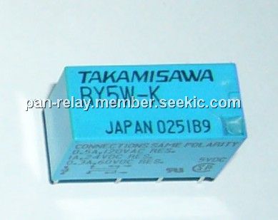

Thomas der Bastler schrieb:
> Ich habe für Audio Umschaltung diese hier genommen.
http://www.reichelt.de/Print-Steckrelais/FIN-30-22-9-6V/3/index.html?&ACTION=3&LA=2&ARTICLE=7617&GROUPID=3293&artnr=FIN+30.22.9+6V
Diese Relais benötigt lt. Datenblatt eine min. Schaltlast von 10mW
(und min. 0,1V/min. 1mA).
> oder sowas
http://www.reichelt.de/Print-Steckrelais/FTR-F1CA012V/3/index.html?&ACTION=3&LA=2&ARTICLE=79425&GROUPID=3293&artnr=FTR+F1CA012V
Bei diesem Relais ist die min. Schaltspannung mit 5V, und der min.
Schaltstrom mit 10mA angegeben.
Beide sind für NF-Umschaltung ungeeignet. Du wirst schon nach wenigen
Jahren Aussetzer haben.
