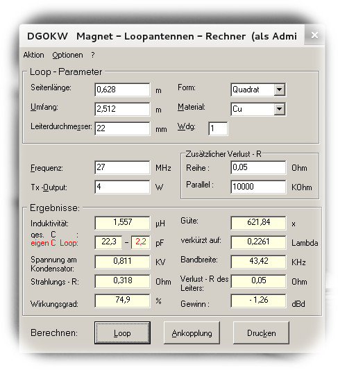

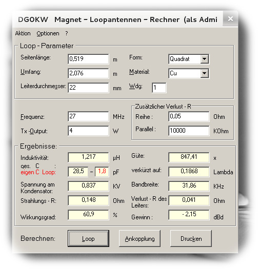

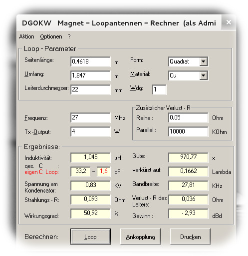

Nun ist eine zweite, für den Festen Betrieb zuhause gedachte Loop, etwas
"Hübscher" und nicht rund sondern als quadrat aufgebaut in Planung.
Die bestellung für Drehko (mit motor) + Steuergerät ist auch geplant.
Der solls werden:
http://www.schubert-gehaeuse.de/Drehkobilder/KW_neu_2006/Drehko_Bilder_Farbe_Homepage/DKS6.JPG
(Steht als KW Drehko DKS6 auf der seite:
http://www.schubert-gehaeuse.de/prod04.htm)
Daten:
Kapazität:2x 10-120 pf
Spannungsfestigkeit: 3/6KV
Verwenden wollte ich dazu 22mm ø/ 1mm Starkes Cu-Rohr und 4x90° Winkel.
Ich hab mir mal dazu folgendes Berrechnet:
(Die restlichen daten findet ihr bei den bildern)
Die "Große" (Berrechnet auf 108,7cm)
Seitenlänge: 62,8cm
Diagonale: 108.773cm
Koppelschleife: 21,75cm (~21,8cm)
Magloop-Rechner: groß.jpg
Die Mittlere (Berrechnet auf 90cm)
Seitenlänge: 51.9cm (~ 52cm)
Diagonale: 90cm
Koppelschleife:18cm
Magloop-Rechner: mittel.jpg
Die "Kleine" (Berrechnet auf 80cm )
Seitenlänge: 46.188cm (~ 46,2cm)
Diagonale; 80 cm
Koppelschleife: 16cm
Magloop-Rechner: klein.jpg
Welche der drei Varianten würdet ihr für den !NEUEN! Drehko am ehesten
verwenden?
Laut des Magnet-Loop Rechner von DG0KW  sollte ich mit 10-120pf gut
auskommen.(Danke für den link! Funktioniert nach dem installieren von
vb6run über winetricks problemlos mit wine unter Debian7)
Oder War meine Wahl Trotz des Rechnen eher Unvorteilhaft?

Hallo Wintertest
Eine größere Loop strahlt verständlicherweise besser ab. Zusätzlich wird
die Güte niedriger und dadurch die Bandbreite größer. Falls die Loop
eine Größe erreicht, bei der die Eigenresonanz der Sendefrequenz
entspricht, ist ein Abstimmen nicht mehr möglich. Bei einer zu kleinen
Loop wird die Bandbreite so schmal, dass alle 20 kHz neu abgestimmt
werden muss.
Bandbreite bei verschiedenen Seitenlängen:
Seitenlänge  Bandbreite  Gewinn
50 cm         25 kHz     -3 dB
70 cm         54 kHz     -1 dB
90 cm        100 kHz      0 dB
(alles ca.)
Für die Loop könnte auch eine 28" Alu-Fahrradfelge verwendet werden.
Dann wäre die Loop rund mit einem Durchmesser von ca. 70 cm. Die Daten
unterscheiden sich kaum von der eckigen Kupferloop mit 62cm Kantenlänge.
Falls kein Platzproblem besteht, dürfte die Kupfervariante mit 80-90cm
Kantenlänge gerne noch etwas größer werden, als zuvor geplant.
Freundliche Grüße,
Bernd
Nicht bei der Loop! Mir geht der Platz nach oben aus. (darf ja nicht
mehr als 10m ohne genehmigung)
Alles klar, dann wird es die große auf ca. 9m mast.
