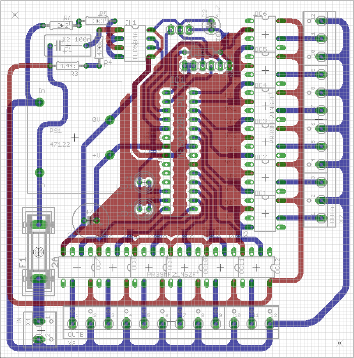

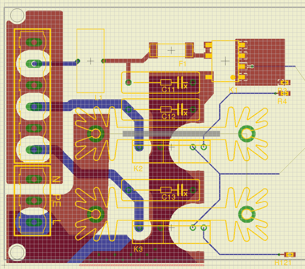

Moin,
da ich bisher noch keine große Erfahrung habe mit dem Platinendesign an
230V, hätte ich die kleine bitte da mal drüberzuschauen.
Die SSR werden mit maximal 5A belastet, der Eingang ist extern mit 10A
abgesichert. Das Raster ist auf 1mm gestellt, macht eventuell das
Bewerten der Abstände einfacher.
Der 5V/uc-Teil ist komplett ungeroutet, daran bitte nicht stören ;)
Danke
Moritz

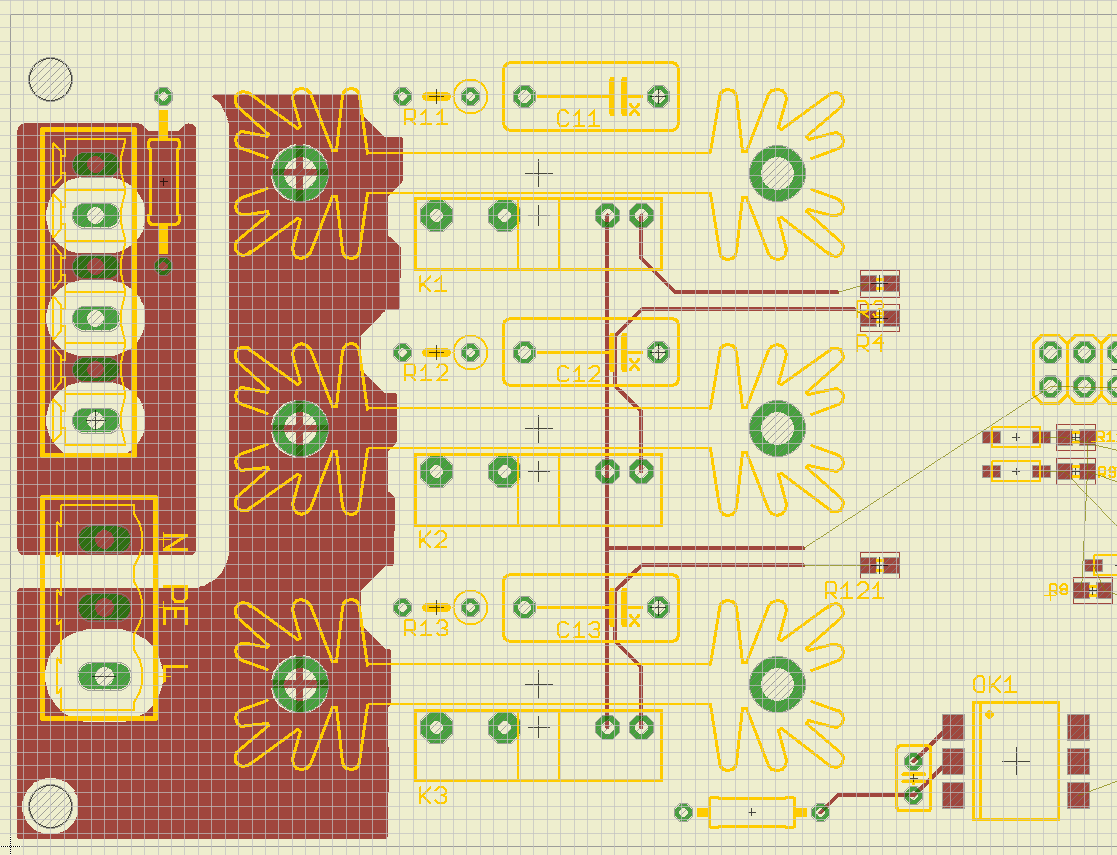

von MaWin (Gast)
Kommt drauf an, ob deine Niederspannungsseite SELV, also möglicherweise
berührbar, sein soll oder bloss funktional getrennt.
Das S201 hat 5mm Abstand, ausreichend für SELV und du reduzuerst es ohne
Not auf 2mm, das reicht bloss als funktionale Isolierung.
Auch ist die Frage, ob deine 10A Sicherung bei einem Kurzschluss flink
genug auslöst um das SSR zu schützen, oder ob du dann das SSR gleich mit
austauschen darfst (anzunehmen, aber ich kenne das Schmelzintegral
deiner Sucherung nicht).
Ein 275V~ VDR nach der Sicherung zum Schutz der SSR vor Überspannung
wäre auch nicht schkecht.

Kühlkörper Bohrloch am Leiter Clearance beachten.

von böser Realist (Gast)
Ich sehe gerade, dass der Kühlköper ja absichtlich auf Leiter hängt...
Ob das so die beste Idee ist?
Sonst sieht es eigentlich ganz ordentlich gelayoutet aus. Schaltplan hab
ich aber nicht drüber geschaut...

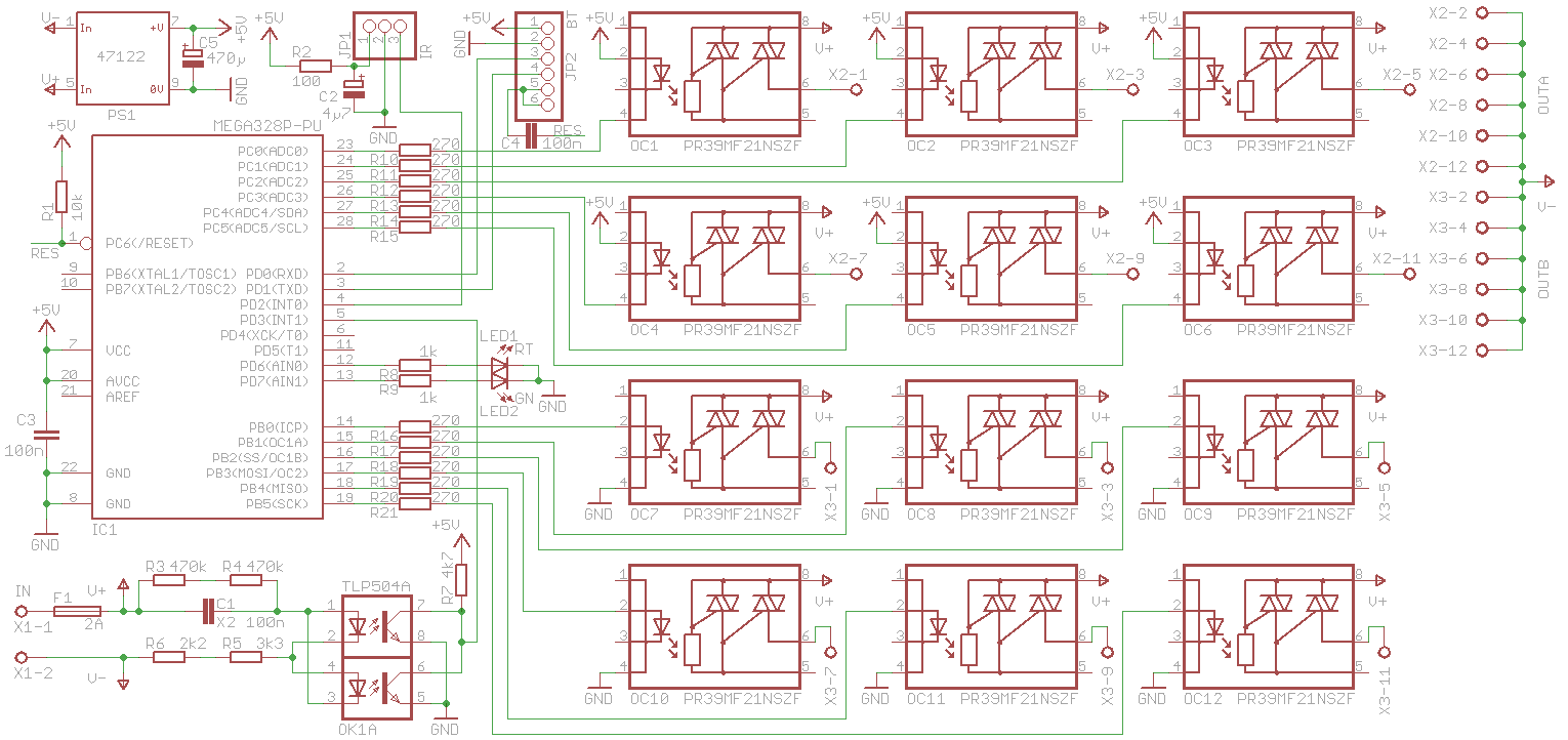

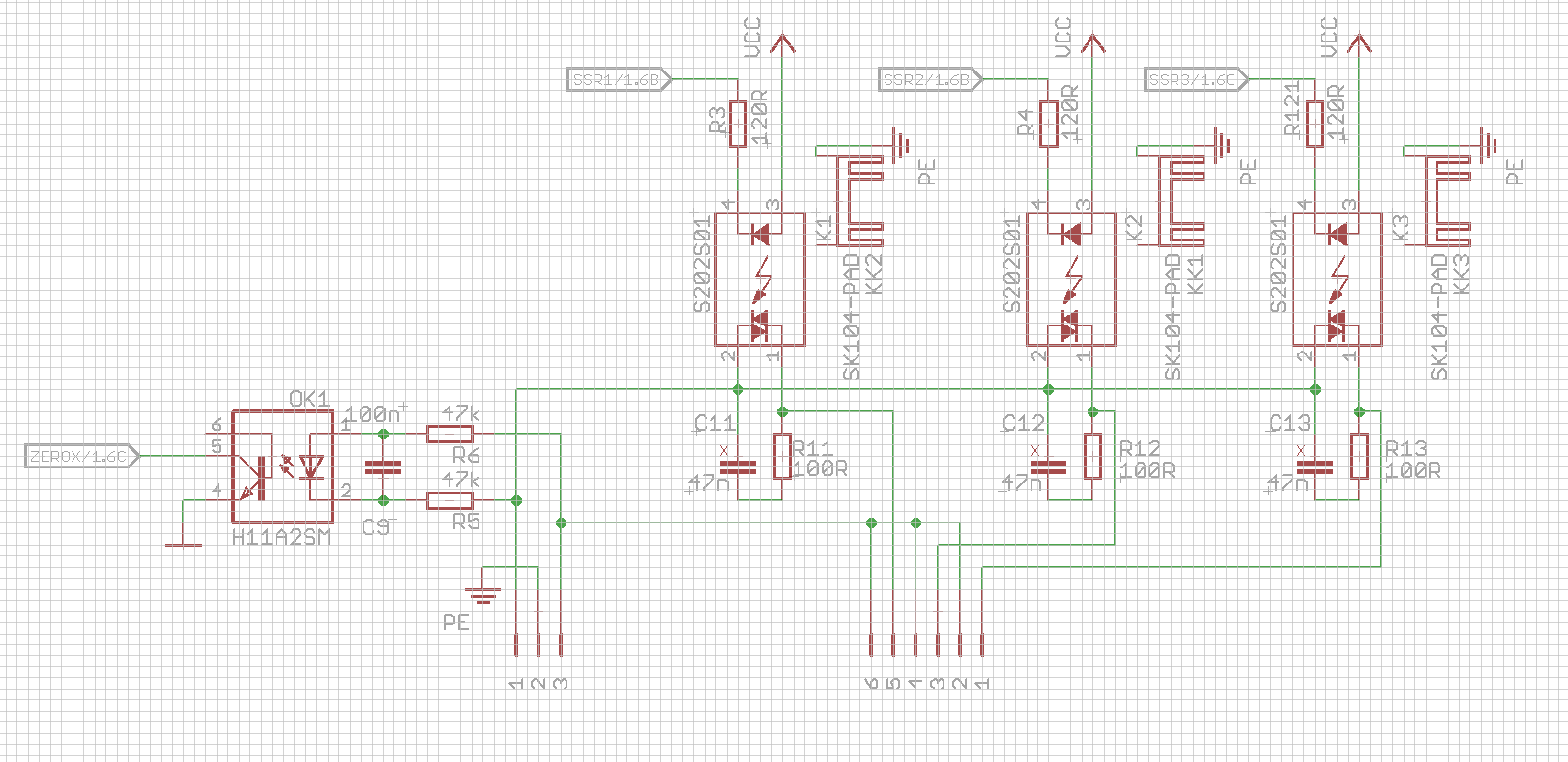

von Peter (Gast)
Also deine Nulldurchgangserkennung sieht abenteuerlich aus. Hast du mal
ausgerechnet was der Widerstand für Leistungsverluste abkönnen muss?
Denke daran, dass du durchgehend mit Effektivwerten rechnest. Deine SSRs
(eigentlich Triacs) können in dieser Konfiguration durch dI/dt zünden
(Überkopfzündung, also Totalzertörung). Darum (und aus Gründen der EMV)
setzt man eine gescheite Drossel in Serie an die Ausgangsseite. (Vgl.
jeder Dimmer). Der Snubberwiderstand sieht etwas sehr klein geraten aus.
von Moritz A. (moritz_a)
In gewisser Weise berührbar, spätestens über den USB-Port auf µC-Seite.
5mm an den Pins, mit Pads komme ich maximal auf 3mm. Du meinst, ich
sollte
http://www.mikrocontroller.net/articles/Leiterbahnabst%C3%A4nde#Praktische_Anwendung
230V/III beachten, also 3mm L/N/PE und 6mm L/N/PE<->berührbarer Teil?
Geplant war eine normale 5x20mm-10A-Feinsicherung flink, wobei ich den
Stromverlauf der Heizelemente beim Anschalten dafür noch genauer
anschauen muss.
Guter Tipp, auch wenn die S20x eigentlich 600V im Off-State verkraften
sollten.
Die steht im Moment auf 2,5mm, die auch eingehalten werden.
Der hängt nicht auf Leiter, sondern auf PE - getreu dem Motto,
ungeerdete Metallteile sind böse.
Also ich komme auf <3mA/560mW.
Da habe ich mich eigentlich an Snubber gehalten, in meinem Fall
hängen auch nur Ohmsche Lasten daran.
von Besucher (Gast)
Bei dem PE Polygon kannst du die Thermals abschalten, die bringen keine
Vorteile mehr wenn der Lötstift selbst ein dicker Kühlkörper ist. Dafür
ist eine massive Fläche deutlich stabiler besonders wenn du länger
lötest.
Den Optokoppler würde ich noch tauschen, es gibt von Avago Optokoppler
mit antiparallelen LEDs um beide Flanken zu erfassen.

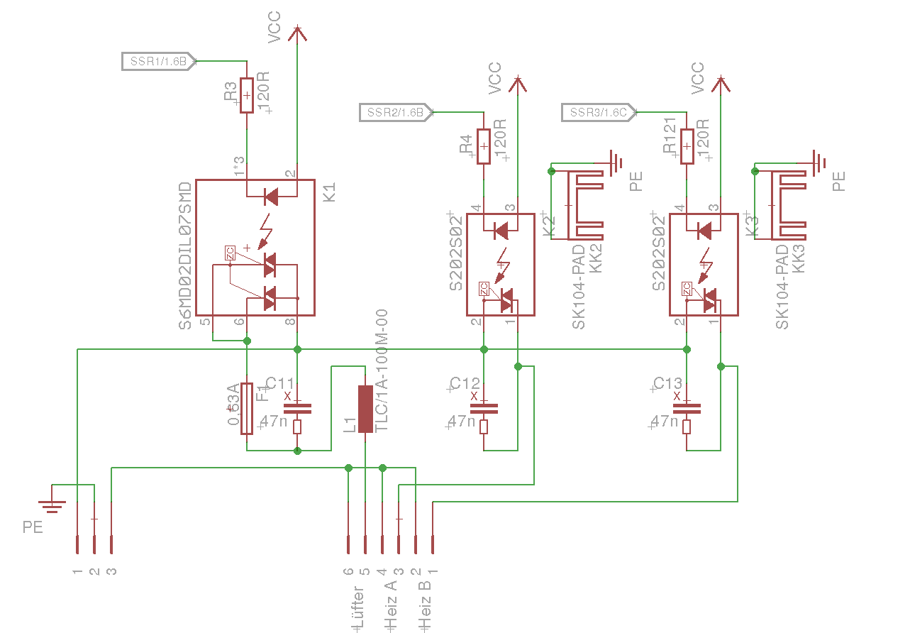

von Schaulus Tiger (Gast)
Der Nulldurchgangs-Optokoppler braucht eine Anti-Parallel-Diode (gegen
die Halbwelle wenn die LED nicht leuchtet). Oder du nimmst gleich einen
mit AC-Eingang, z.B. SFH628A-3X016; der hat auch einen VDE-Stempel.
Es gibt die Snubber-RC-Kombination als ein Bauteil, damit hast du zwei
Pads auf Netzpotential weniger und sparst Platz. Außerdem sind die extra
für Betrieb an 230V gezüchtet worden:
http://de.farnell.com/kemet/pmr209mb5470m100r30/kondensator-0-047uf-630v-radial/dp/2332440
Und: ja, wenn die Triacs schon so wenig Pin-Abstand haben, solltest du
wenigstens den überall einhalten. Es gibt Leute, die halten 8mm
Abstand...
von MaWin (Gast)
Also ist dein Isolationsabstand unzureichend.
Bei Verschmutzungsklasse II (also in einem Gehäuse) und
Überspannungskategorie II (also an einer Steckdose) brauchst du 5mm, das
ist mit dem SSR einhaltbar auch mit Lötpads.
Deine 2mm sind VIEL zu wenig.
Probiere es aus: Ein SSR in Reihe mit der Sicherung und der Heizung an
230V, und dann die Heizung per SSR einschalten und kurzschliessen. Hat
die Sicherung das SSR geschützt?
> sollten.
Was meinst du, auf wie viel ein 275V~ VDR begrenzt ? Ein 400V SSR reicht
da jedenfalls nicht.
MaWin schrieb:
Für Verschmutzungsklasse II/Überspannungskategorie II komme ich auf
folgende Werte:
 x  L/N   PE    SKS
L/N 2,5mm 2,5mm 5mm
 PE 2,5mm  -    5mm
Ich würde hier ganz pragmatisch sagen, im Worst-Case ist das SSR eben
auch kaputt – wenn die Hardware außenherum defekt ist habe ich sowieso
"andere" Probleme, und drei weitere Sicherungshalter bekomme ich leider
kaum unter.
>> sollten.
Nagut, wo du recht hast ;)
Ich bin dann wohl erstmal etwas weiter Teile schubsen.
Danke
Moritz
von Gerd E. (robberknight)
Mein Vorschlag für die Nulldurchgangserkennung:
http://www.dextrel.net/diyzerocrosser.htm

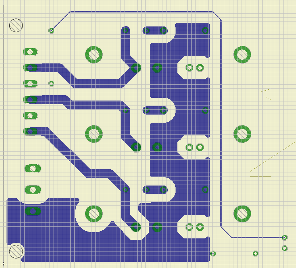

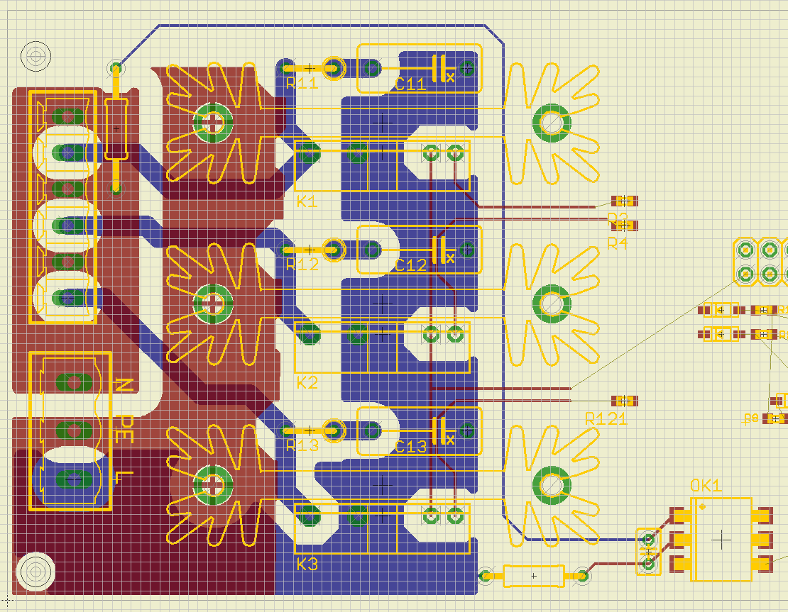

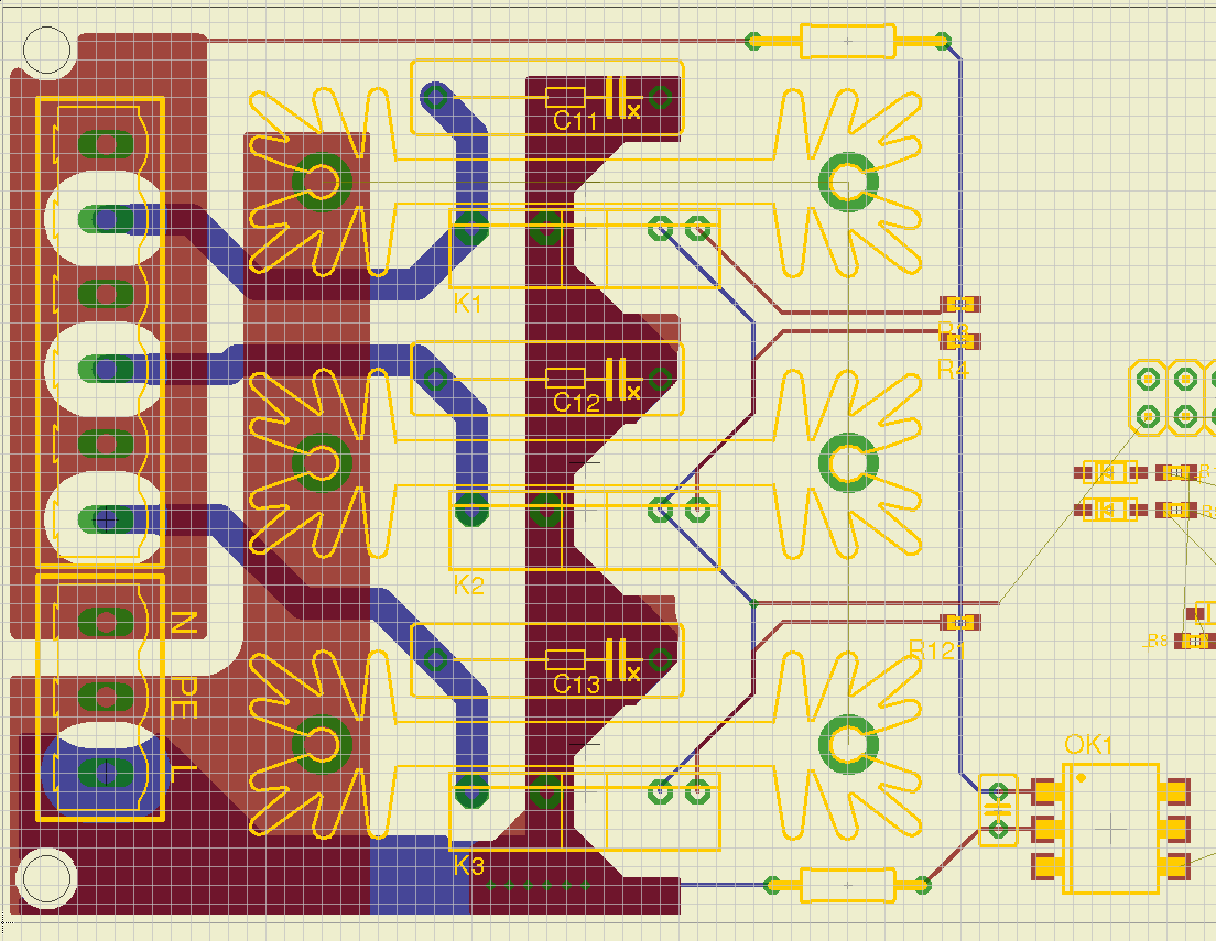

So, das wäre dann die aktualisierte Variante mit mehr Spacing,
insbesondere 5mm zwischen Niederspannungs- und Netzseite.
Um trotzdem den notwendigen Querschnitt hinzubekommen, ist jetzt L in
der SSR-Zuleitung "doppelseitig".
So schaut das schon besser aus. Aber warum ist R5 kleiner als R6? Die
sollten beide 15mm Rastermaß haben für Widerstände mit 1 bis 2 Watt.
Einerseits, weil sie gut warm werden, andererseits wegen der höheren
Spannungsfestigkeit.
Die sind gleich groß, es sind nur unterschiedlich viel "Bein" übrig, da
ich die nicht aneinander angepasst habe.
Die 6 VIAs unten sind etwas untterdimensioniert, würde ich sagen.
Für ein 0,3mm-VIA komme ich auf 1,2A bei 5K Erwärmung, also 7,2A – wenn
sich der Strom auf die beiden Layer aufteilt bräuchte ich im 5A. Ein,
zwei mehr Schaden vermutlich nicht, aber unterdimensioniert würde ich
das trotzdem nicht nennen.
Grüße
Moritz
von Mimin I. (kahlenberg)
Eine Frage bzgl. Kühlkörper. Wo hast du den gefunden? Ist er vom
fischerelektronik? Laut Datenblatt des Kühlkörpers (Sk104) die Breite
der Öffnung ist 15,9 mm, aber die Breite des SSRs ist 18,5mm. Die beide
passen ja nicht zusammen.
von Hans Dampf (Gast)
Du führst auf dem Top-Layer Leiterbahnen unter dem Kühlkörper durch.
Wenn dieser nicht entsprechend konstruiert ist, liegt da nur der
Lötstopplack dazwischen was keine ausreichende Isoltion zwischen L und
PE darstellt!
Moritz A. schrieb:
Erstens ist genügend Platz da um locker doppelt überzudimensionieren,
das schadet niemandem.
Zweitens hast du selbst geschriebe, dass extern mit 10A abgesichert ist.
Eine solche Sicherung löst erst überhalb von 10A aus, bei entsprechender
Verzögerung. Also nix mit 5Ampere. Oder willst du, dass die VIAs auch
zur ungewollten Sicherung werden?
> PE darstellt!
Siehe Datenblatt oben, wobei der Ausschnitt für die PINs trotzdem nicht
breit genug ist. Mal schauen ob ich da noch einen anderen Suche oder ihn
etwas größer Dremel.
Grüße
Moritz
So, hier die aktuelle Variante.
Für den Lüfter (~500mA) wird der Snubber nochmal redimensioniert,
ansonsten sollte ich jetzt hoffentlich alle Abstände und sonstigen
Anforderungen erfüllen. Das graue Quadrat markiert den Ausschnitt im
Kühlörper mit 6mm Höhe für die Leitungen auf dem Top-Layer und Pins des
SSR.
Die Nulldurchgangserkennung habe ich zugunsten von SSR, die diese
Aufgabe selber erledigen können, komplett rausgeworfen. Einzig beim
S26MD02
(http://www.tme.eu/de/Document/1a8ac2effde8109b71b90737549e890c/s26md.pdf)
bin ich mir mit dem Anschluss nicht 100% sicher, im Datenblatt wird auf
S.4 Pin5 freigelassen, was ja aber wohl auch nicht Sinn der Sache sein
kann. Das Schaltungssymbol ist nicht 1:1 zum Datenblatt identisch, aber
da war ich zu faul, Pins stimmen ;)
von ... (Gast)
Sehe ich das richtig, dass die Befestigungsschraube links unten im Worst
Case L und PE verbindet?
von ... (Gast)
Und die Kühlkörper, die auf PE liegen, nur durch eine hauchdünne
Stopplack-Schicht von L isoliert sind?
Guter Punkt!
Nope, schrieb ich doch:
> SSR.
Grüße
Moritz
von Daniel (Gast)
Hi!
Super Tipps!
Weil ich grad fast am gleichen Thema dran bin -
hab ich mir gedacht, ich frag mal ob Euch auch bei meinem Layout etwas
auffällt.
Dass ich bei der Netzspannungsdetektion eine Phasenverschiebung durch
den Kondensator habe ist mir klar, dass passt für meine Anwendung schon
so.
Ich hatte vorgesehn nur Lasten(LED-Retrofits) mit ~30W anzuschließen,
ich denke mit der 2A Sicherung sollte ich da für den Fall der Fälle gut
bedient sein? Wenn eines der SSR abraucht wärs ja nicht so schlimm, da
man die ja Sockeln kann.
Habt Ihr da konkrete Tipps welchen VDR genau man da nehmen kann bzw. ist
der notwendig?
Danke,
Daniel
Stelle ich mir schwer vor, oder du musst aus jedem Sockel einen Pin
ziehen, damit der Abstand eingehalten wird.
Zumindest beim von mir verwendeten wird im Datenblatt verlangt, alle
Kathodenanschlüsse auch zu verbinden um die Wärme abzuführen, daher auch
die große Kupferfläche daran.
Grüße
Moritz
von Helge A. (besupreme)
Triacs an Gleichspannung? Die hängen alle an "V+"?
Dann schau dir mal die untere rechte Ecke des Schaltplans an - das ist
schon der Eingang für die Netzspannung. Ungeschickt benannt, aber mit
Hirn lösbar.
von Daniel (Gast)
Danke für den wichtigen Hinweis Moritz!
Pin 7 würde ich selbstverständlich aus der Fassung rausreißen. Aber
daran, auch alle Kathoden an die Kupferfläche anzuschließen hätte ich
nicht gedacht!
Das hatte ich im Datenblatt überlesen. Da steht sogar:
"All pins shall be used by soldering on the board. (Socket and others
shall not be used.)"
Na dann werde ich es wohl so machen.
Den Grund für die 1mm "Standoff" von der Platine auf der Seite 5 in
http://sharp-world.com/products/device/lineup/data/pdf/datasheet/pr29mf21_e.pdf
kann ich aber nicht finden. Ich löte ICs normalerweise möglichst nah an
die Platine ein.
